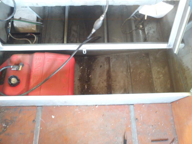

поставил бак под заднее сиденье от газели !!! 50 литров только у бака горловину переворить надо !!

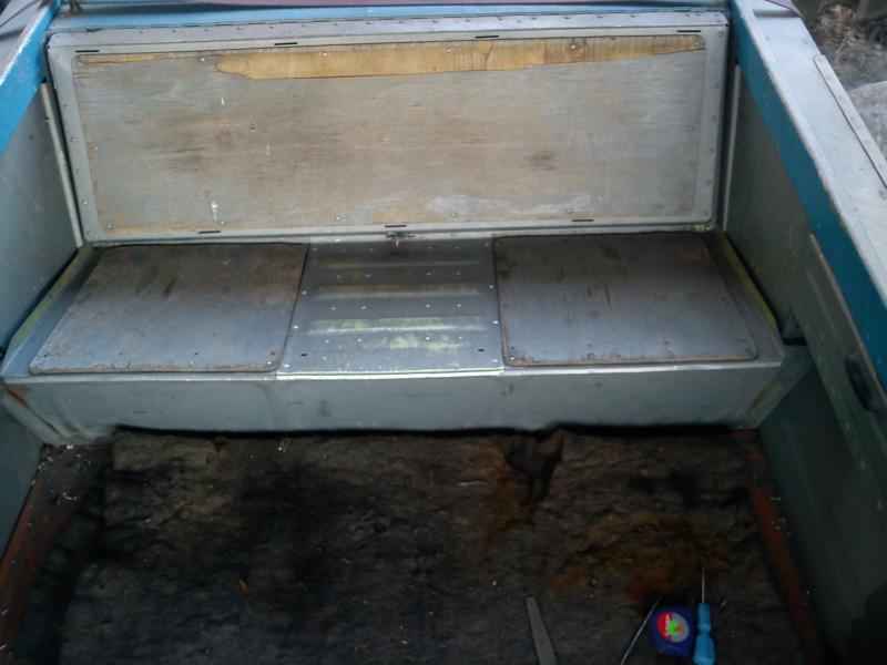

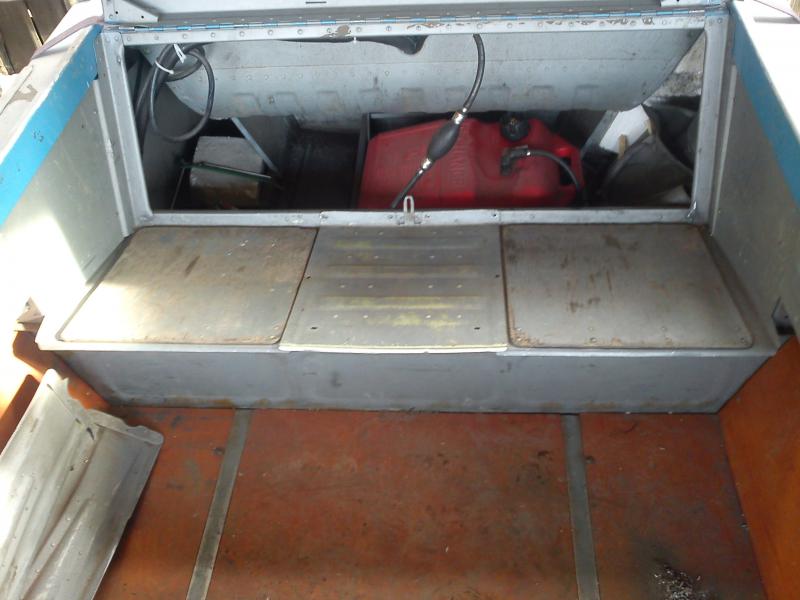

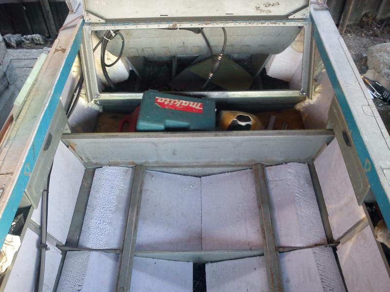

Здравствуйте.Вот пришло время показать, что получилось с моей задумкой,может кому поможет в нелёгком деле" доводки" лодки.
hsahmaev
22.03.2012
35
вася
казанка 5М4
ямаха 55ВЕТ
Нутис пробую вложить фото отчёт.
А, где теперь блоки непотопляемости? :shock:

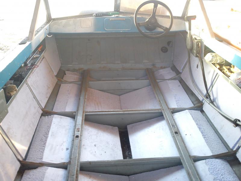

Продолжение следует, далие идёт работа но переносу блоков плавучести, ониже будут жумоизолятцией посаженными на пену монтажную. Вовсяком случае я так думаю! Отчёт будет опубликован.

Hess
20.02.2012
2 483
1 051
С

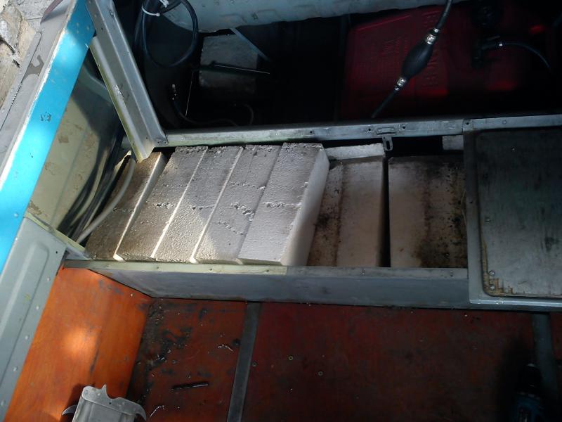

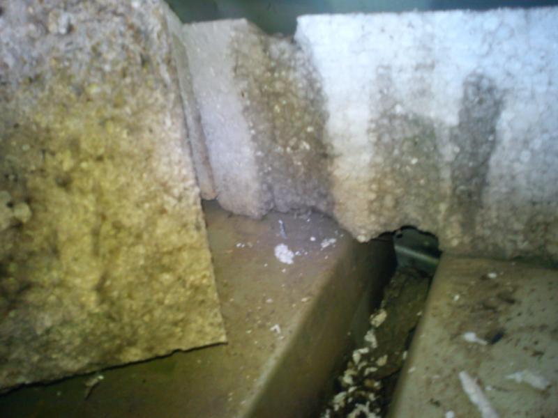

А пенопласт-то смотрю обычный... Он влаги много впитывает, а монтажная пена для этого вообще не годится - напитается влагой и рассыпется. Я бы посоветовал заменить обычный пенопласт на экструдированный, а на пену клеить вообще не стал бы, лучше крышками надежными прижать... ИМХО
+1.. именно так! :yes:

Здравствуйте, да это был заводской непопласт разумеется я начитавшись советов форумчан родные блоки выбросил.
купил" голубой пенопласт" в настоящее время укладываю его по бокам и на дно лодки нод слани, а чтобы добится снижения шума буду думать на что его приклеить раз нена монтажная разсыпается от влаги, хотя но уровню выше ватерлинии скорее всего буду клеить на пену.Работа идёт отчёт будет.
hsahmaev
22.03.2012
35
вася
казанка 5М4
ямаха 55ВЕТ

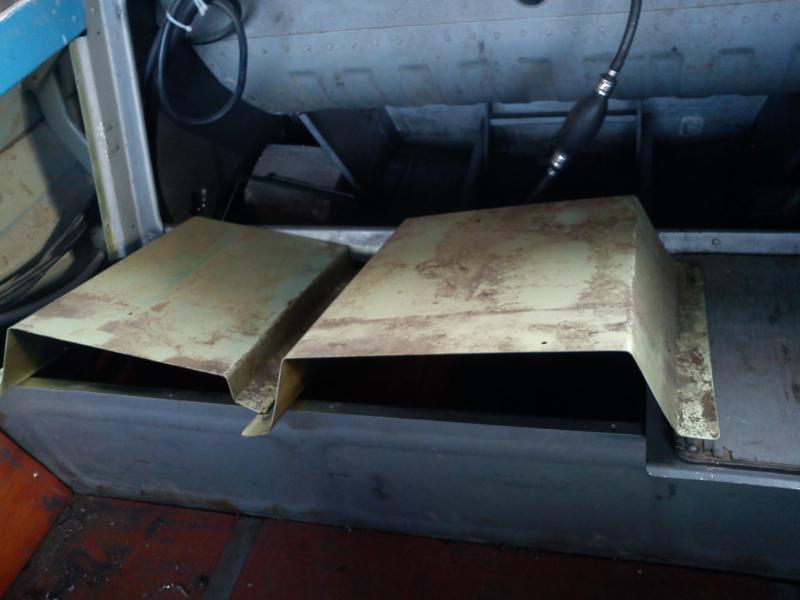

Здравствуйте вот удалось выкраить время занятся делом которое приносит удовольствие.Немного "порвал голубой" пенопласт как и задумывал, в принципе получилось. На след. этапе приклею его.И должно получится, шумоизолятция,
утепление"буду зимой спать в лодке" и заодно блоки плавучести востановлю.

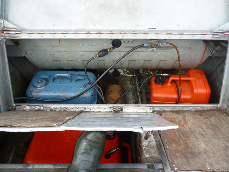

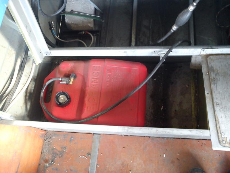

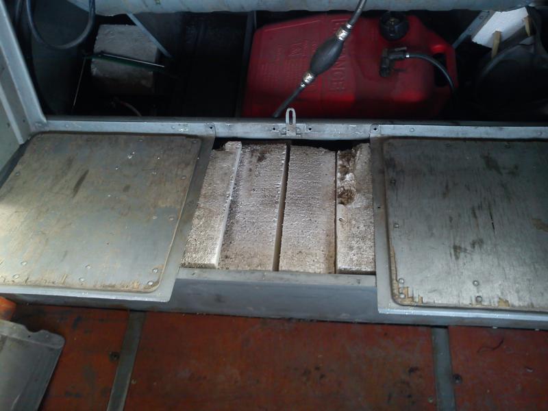

По поводу встроенного бензобака. У меня бензобак емкостью 100 литров находится в заднем диване, средняя крышка открывается. там заливочная горловина. Внизу бак V-образный, стоит на 2-х шпангоутах на люковой уплотнительной мягкой резине толщиной 20мм. Блоки плавучести из дивана убрал и разместил в заднем (топливном отсеке) слева и справа от центра с установкой дополнительных перегородок, Сделал двойные борта, между ними тоже пенопласт по всей длине салона (на дно ставить пенопласт не безопасно-может, при полном заполнении водой, перевернутся вверх килем при сильном волнении:это тоже самое, что на лодку сверху наложить тяжелый груз). В свое время брал на борт 200 литров бензина: 100 литров свободно помещяется в задний отсек. А как Казанка идет с загруженной кормой ...!!!!! Смотрите фото бензобака в теме "Восстановленная Казанка-5М3" , страница 3.

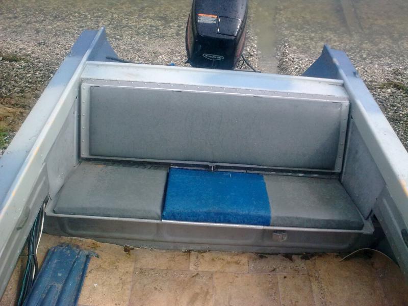

hsahmaev сказал(а):
стационарный бак ставить считаю не рацыональным, слишком много с ним получается заморочек.
а вот если сделать дополнительное "хранилище" то туда нетокма два бака войдёт но также если по уму оно сделанно и рыбку можно положить и невидно-неслышно!!!
:good: Я именно так и поступил, вскрыл сиденье, из центральной части вынул блоки плавучести и на их место установил пластиковый ящик, на сиденье сделал сплошное, поставил на петли, открыл-закрыл, :jokingly: и рыба глаза инспекторам лишний раз не мозолит ;)

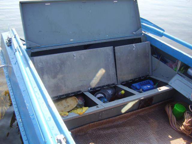

Shark777
19.01.2011
360
18
Саратовская обл.
п4, п2м, таймень3200
f40betl, bf30, гладиатор 9,8

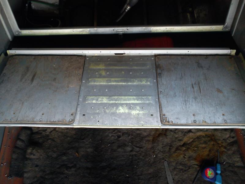

делал так.
1 выкинул всю сидельную часть нах, по причине жидкости
2. 1/3 закрыл насмерть 10 мм фанерой, губка и винил послужили сиденьем
3. оставшеюся 2/3 сделал также ног посадил на рояльные петли,
4. для усиления от пригибания из металла 5мм и 5 см шириной вырезал полосы установил их по примеру стандартных креплений.
в итоге жесткая конструкция, умещается 2 бака по 25 литров (стандартные). да внизу конечно слани.

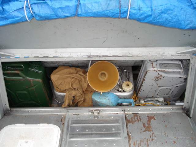

Я бензобак в своей "Казанке 5М3" как поставил, при установке мотора (два года назад), так и не доставал. Нет в этом необходимости. Вожу с собой прозрачные пластиковые 10 литровые канистры. Полные ставлю в носовой багажник, пустые в кормовой (т.к. они в это время являются временными блоками плавучести, а самый большой вес в корме). В родной бак вылить канистру проблем нет, даже на воде и при небольшом волнении. Хотя, всегда стараюсь делать это на стоянке. На своей первой "Казанке" 1987 г.в. делал стационарный бак из канистры на 40 л. Сейчас тоже хотел такой же сделать. Но, передумал.

Андрей какая толщина фанеры на этих сидушках? и усилена она еще чем то? до сих пор держится? Автору сорри за офтоп.
  • 94,2 КБ Просмотры: 5 383
