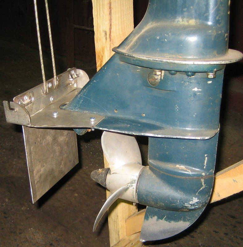

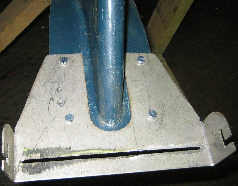

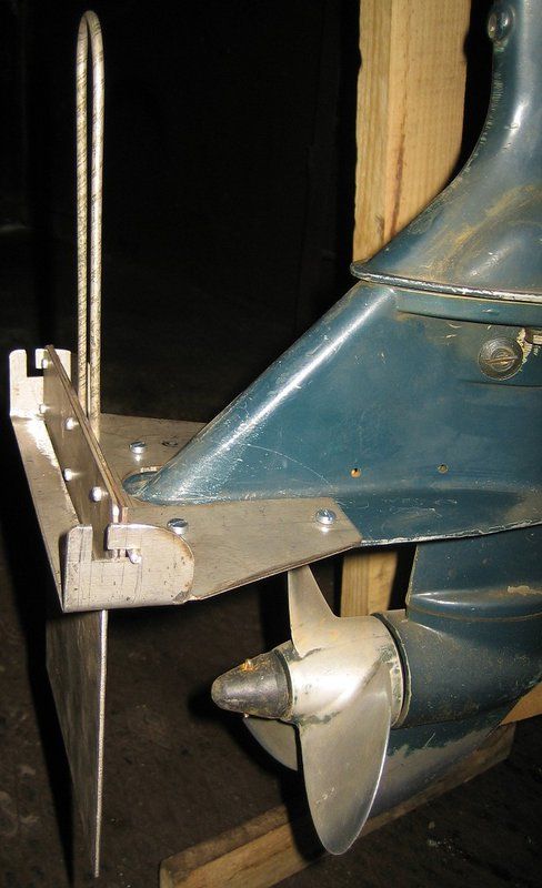

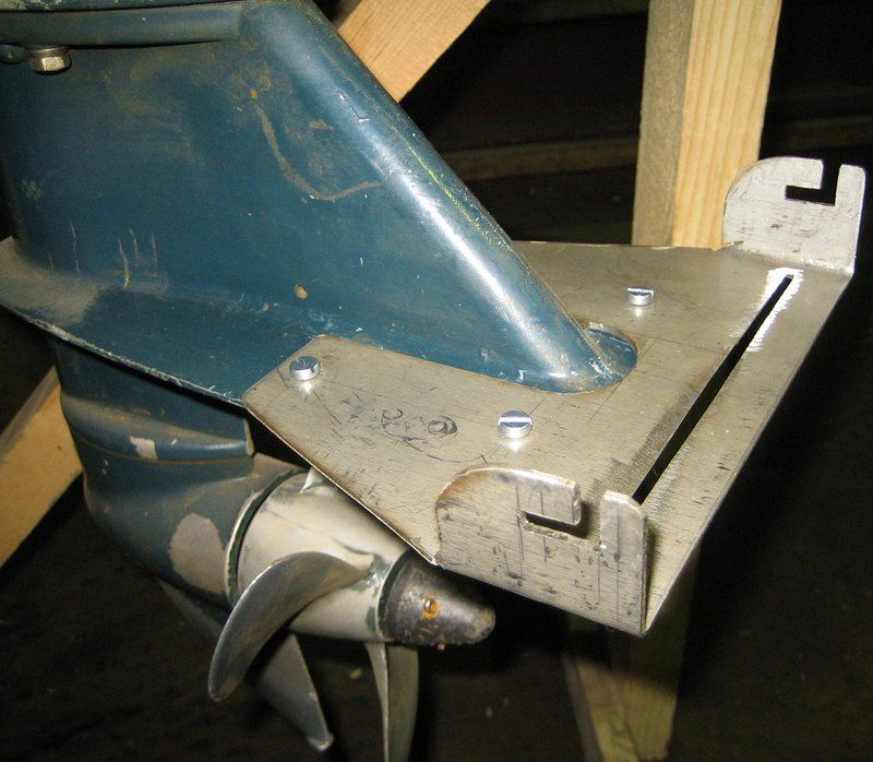

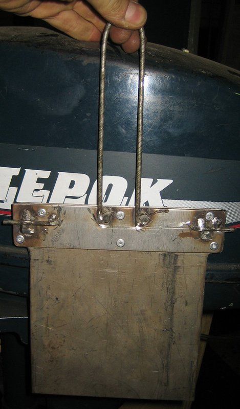

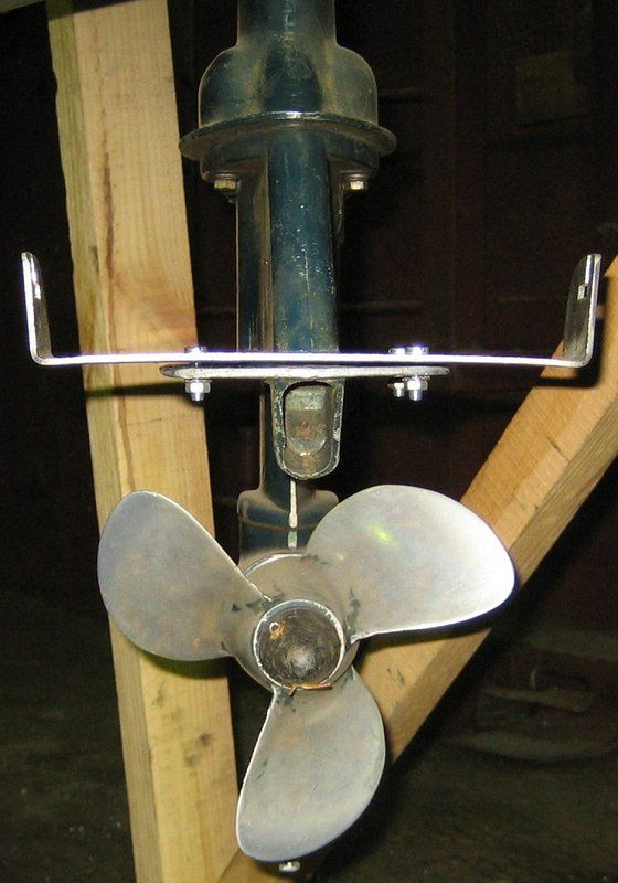

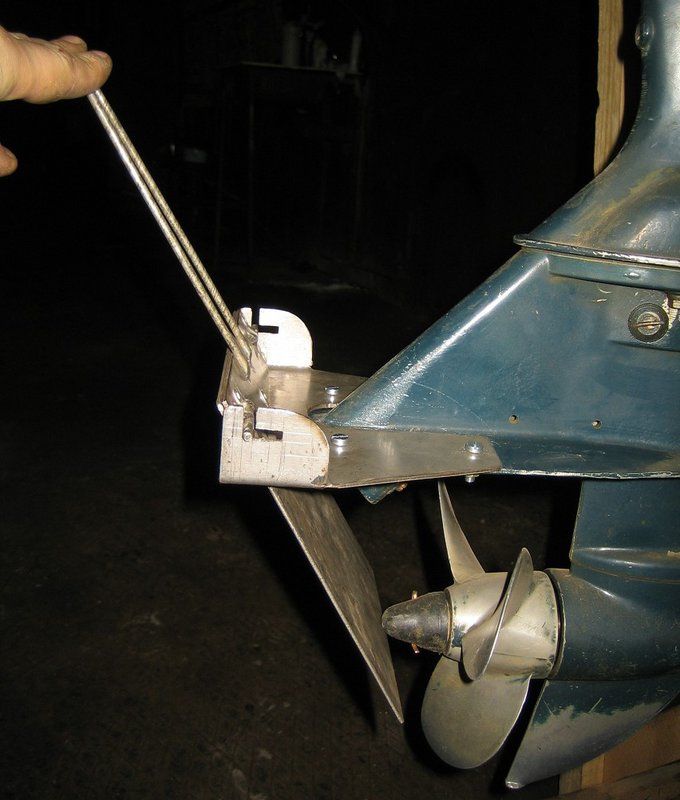

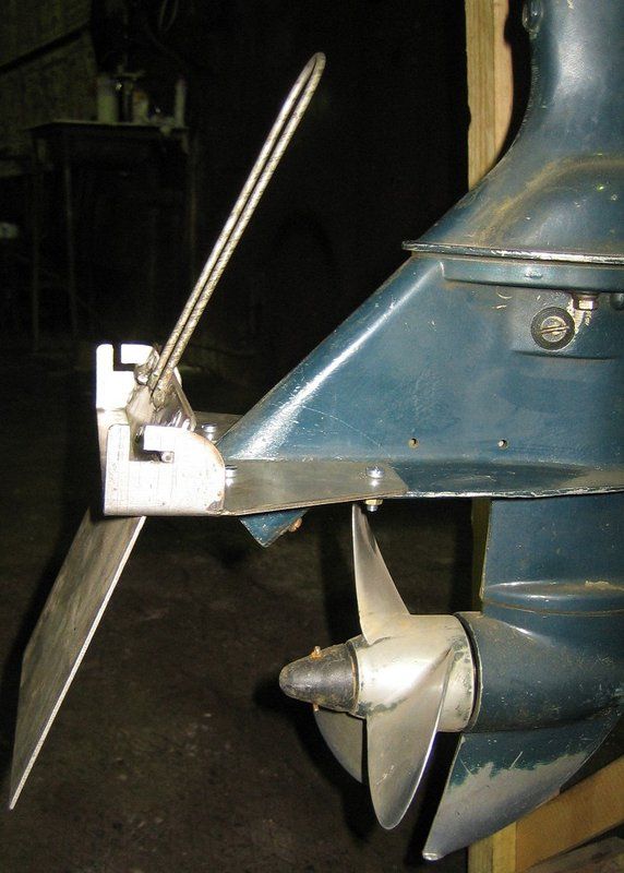

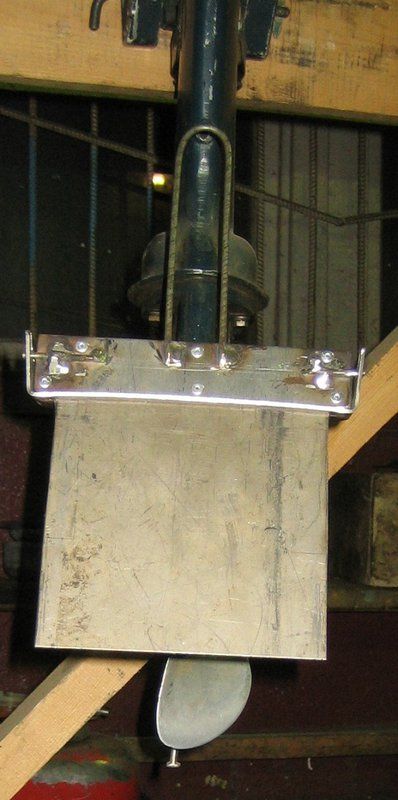

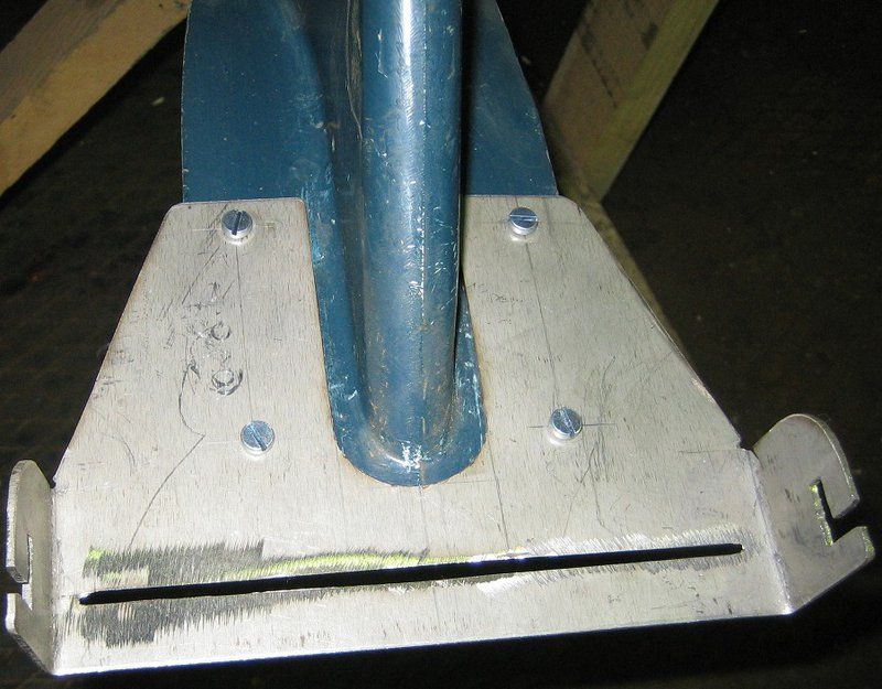

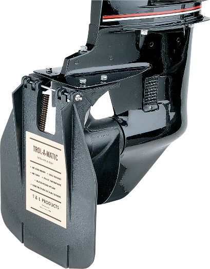

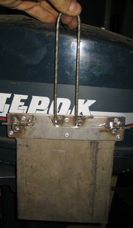

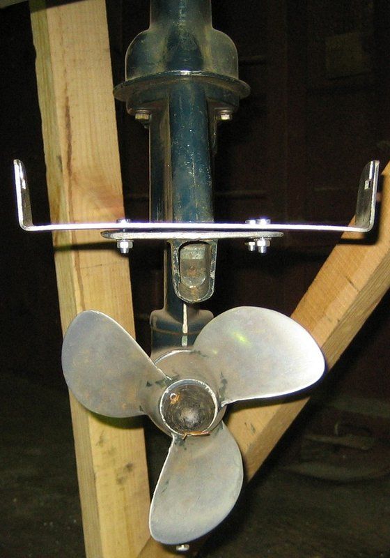

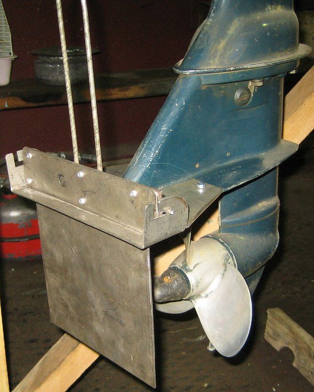

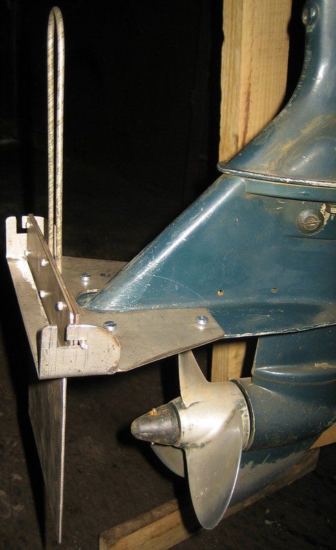

Можно использовать специальный "тролинговый тормоз"... на АКП крепится.... щас поищу :)
Re: Выбор ипорт.2-x такт. ПЛМ в 40л.с.
Во на "Баджере" нашел : http://www.badger.ru/reviews/hits/10596.php , на "Кабелас" : http://www.cabelas.com/catalog/product. ... BIK-014812 , на Ebay.com : http://www.ebay.com/itm/IRONWOOD-PACIFI ... 35ba702e05 , на Black Beаr : http://www.blackbearsportinggoods.com/P ... dea462.htm :)
Ценники конечно не совсем "бюджетные"(ну кроме "черного медведя", но + доставка), но можно же "по образу и подобию" из нержавейки самому.... :pardon:

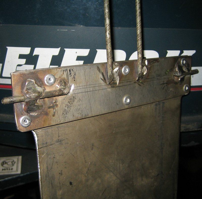

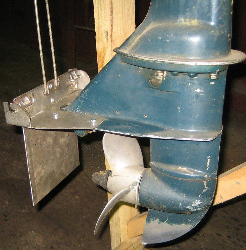

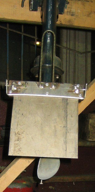

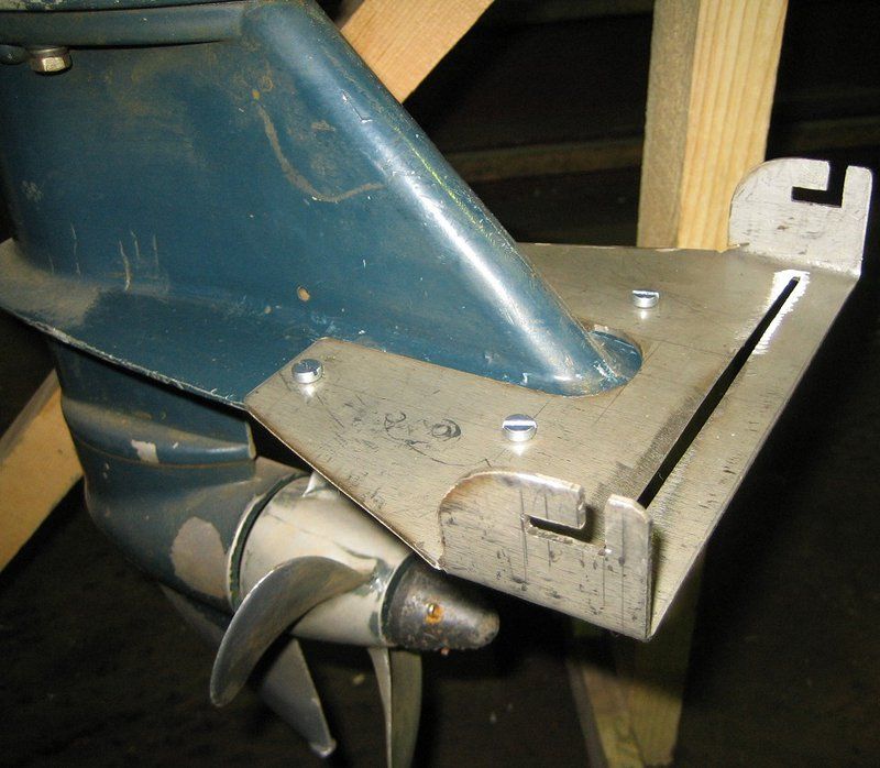

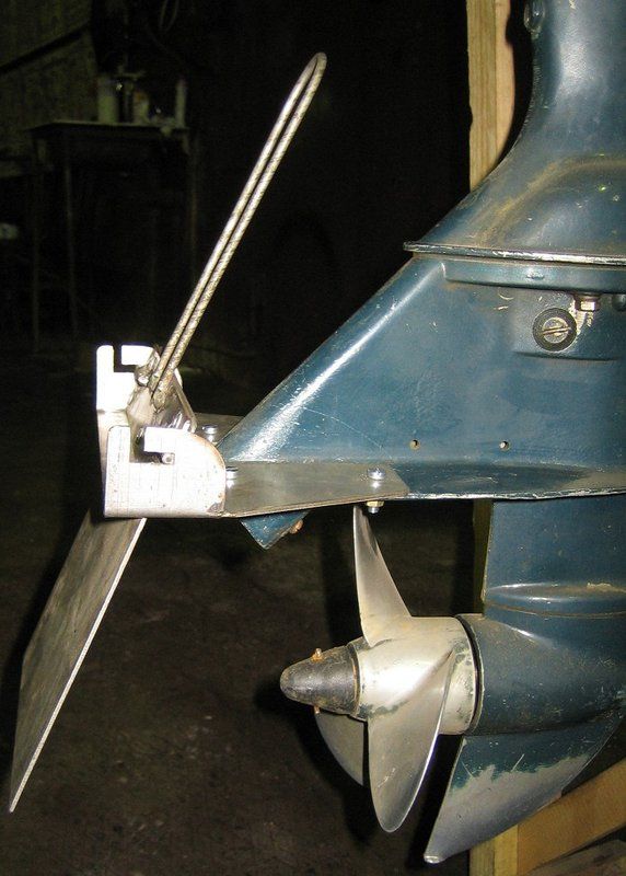

Саш, ВООО!!! Нашел всё таки... думал удалилось :jokingly: Хотя и для "Ветерка", но как образец... - листовая "нержавейка", немного инструмента + желание и "вуаля" :
з.ы."Стырил" где не помню, автору респект и уважение с извинениями :pardon:
