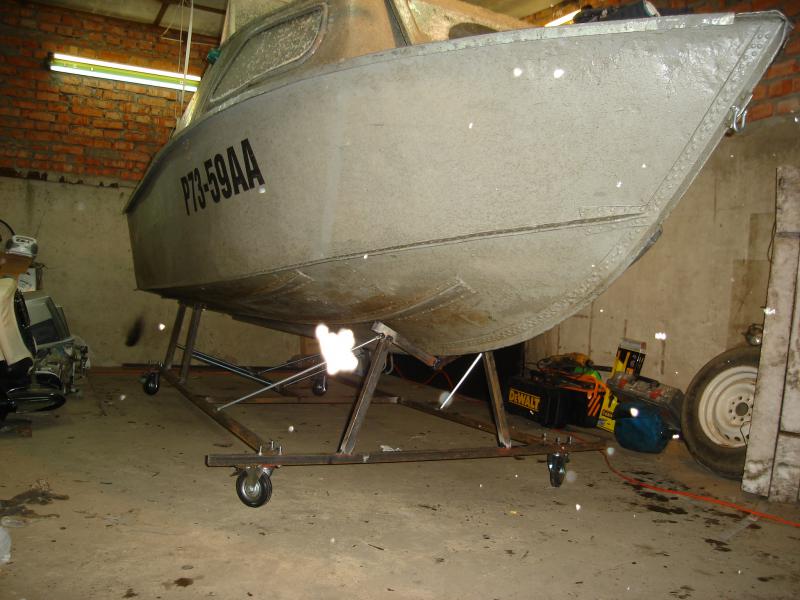

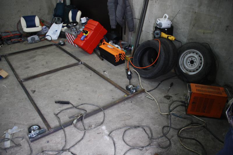

Сегодня удалось выкроить несколько часов и доделать киль-блок.
Плучилось что то вроде этого)
Стоит прочно и высоты теперь хватит для того чтобы установить мотор!

Киль блок - да именно подставка под лодку.

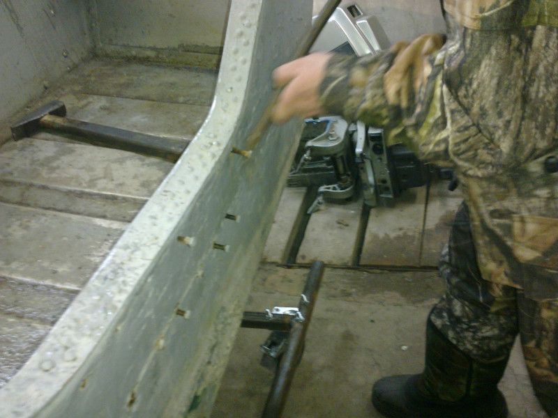

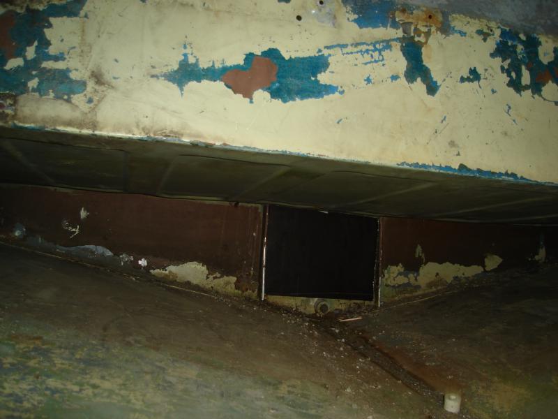

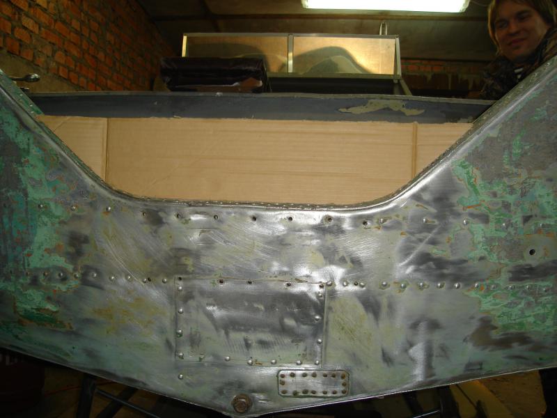

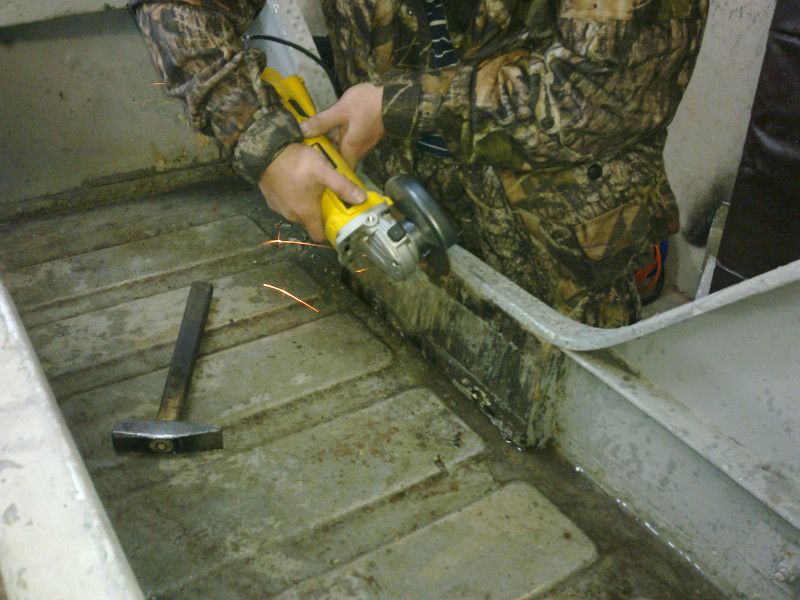

Вчера начал заниматься транцем, лодочка конечно действительно нежная) транец за время эксплуатации хорошо подогнуло моторами, часа 3 проковырялся с ним пока выправил. Теперь нужно проверить на водотечность, постучать пришлось от души))) Фото под рукой нет, выложу позже.

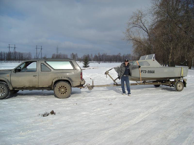

Безусловно прицеп это хорошо! НО! При наличии гаража который значительно больше прицепа)))))))
А у меня он махонький) так что приходится на время работы прицеп выкатывать и ставить на киль-блок, а по завершению работ лодку подвешивать, кильблок убирать в сторону, а прицеп закатывать под висящую лодку! О КАК)))
Приблизительно как то так))))

Да Дим тяжко и тренажорка не нужна.Один ворочаешь--или помогает кто?

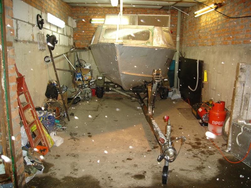

Ну бывает конечно что и один, но в основном со своим лучшим другом Станиславом. Мы и ходим уже третий год с ним вместе, не подумайте плохого не без девочек конечно)))))))))))
Вот собственно и он сам!

На этой фотке хорошо видно почему на прицепе не вариант))) Я имею в виду размер его)

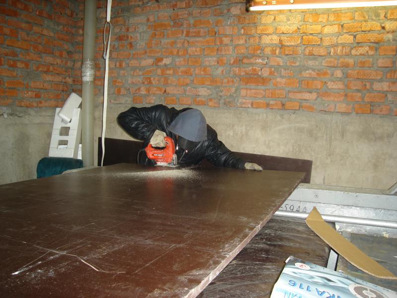

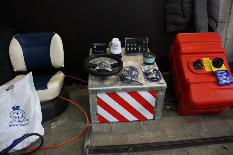

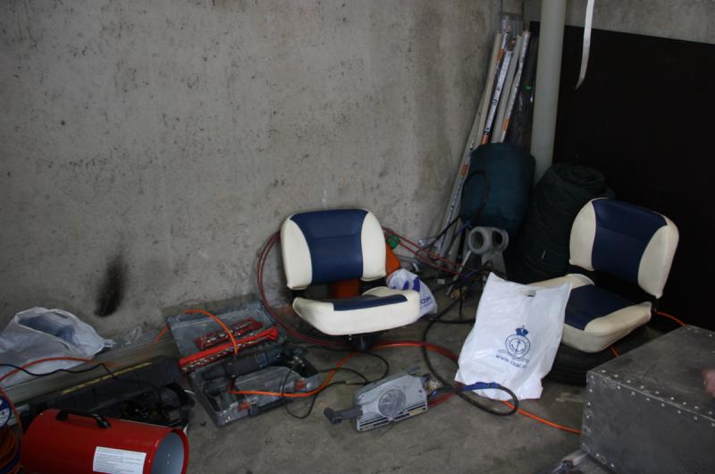

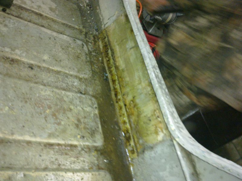

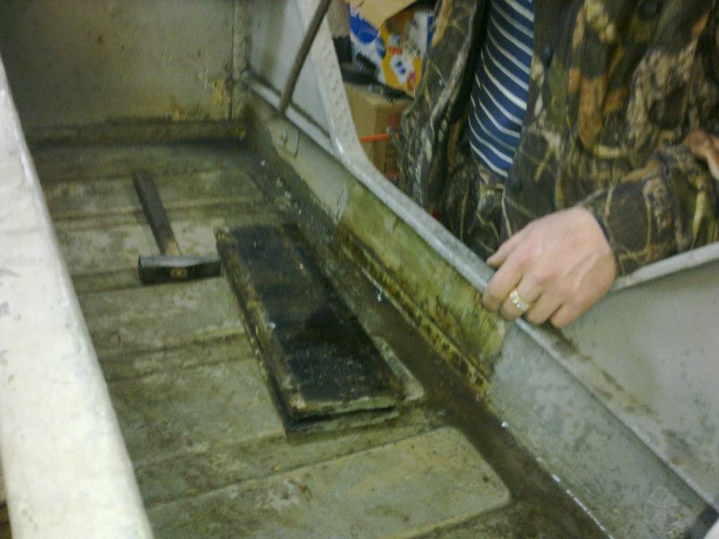

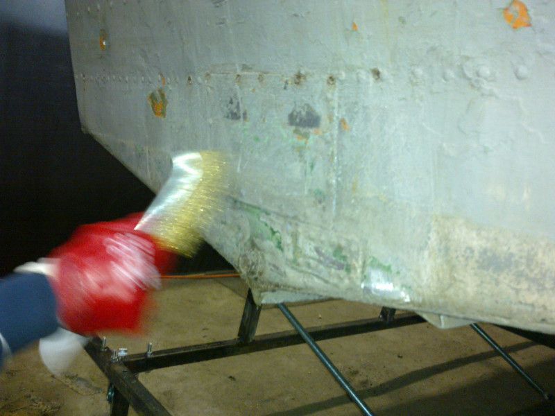

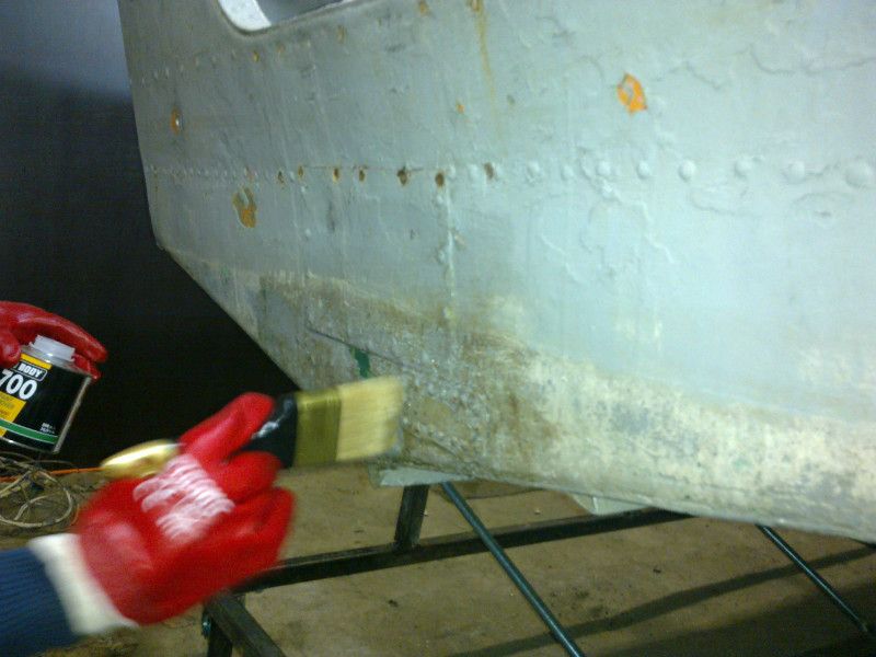

Вот еще немного фотографий процесса реставрации
Дим ИМХО ось колес нужно бы сместить вперед - а то так сцепное перегружено.Там вроде до 40кг рекомендуют.

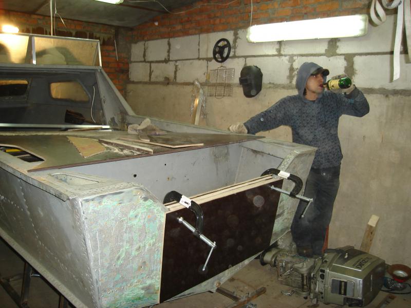

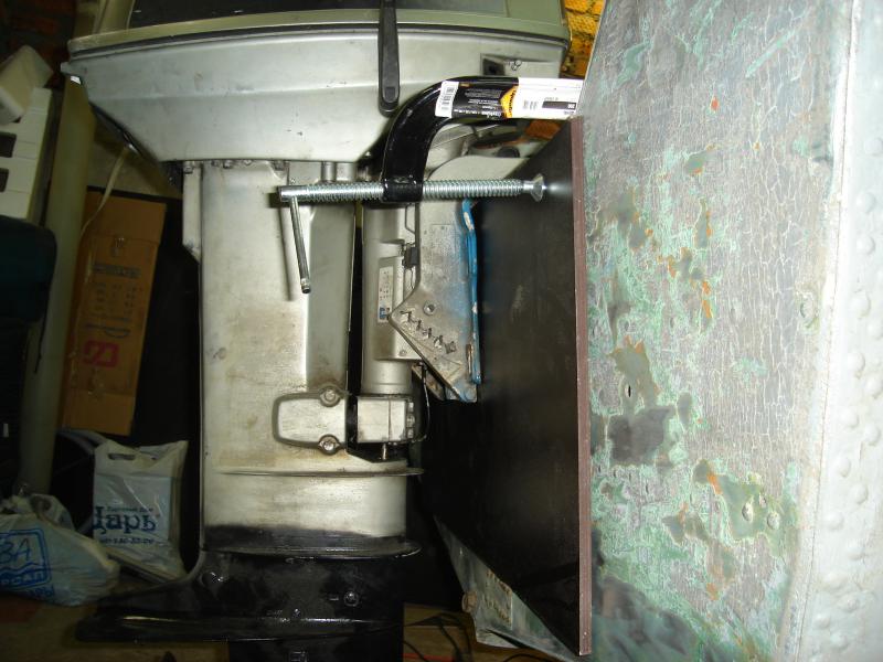

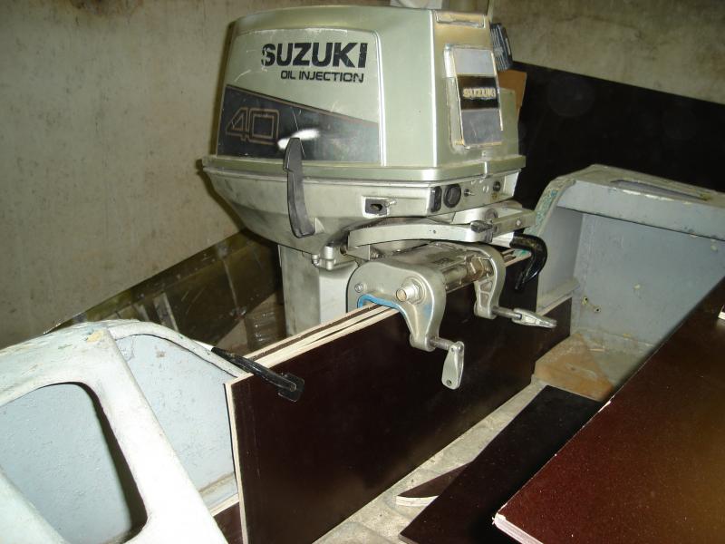

Процесс сегодняшней ночи)))
Fel77
17.03.2012
128
11
ПВХ- Фрегат-280, Лидер-320; ДОН- продан; Казанка-М; Казанка-2М;Прогресс-4.
Меркури-15, Ветерок-8мР; Вихрь-25, Вихрь-30, Прибой(1969г.в.)
Теперь ломаю голову, думаю как усилить этот элемент!!!

Почему не бакелизированную фанеру используешь?
Fel77
17.03.2012
128
11
Это примерки из халявной фанеры, подгоним, потом на чистую все вырежем)
