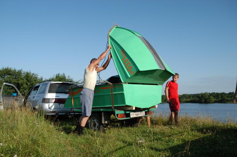

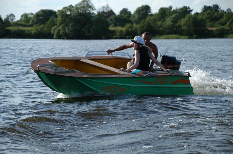

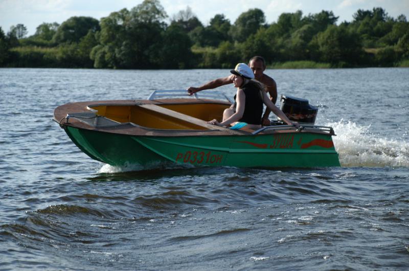

После постройки 3-х Зуш (так мы называли свои первые корыта,под мотор Стрела)мы приобрели ветерок-8 (нам было по16 годов)Несколько листов дюраля.По несколько раз перечитав литературу о катерах лодках и моторах мы спроэктировали мотолодку для закрытых водоемов для двигателей от 5 до30 сил.Это было в конце 80-х.После службы в армии мы решили реализовать свою мечту.Вот что получилось.В процессе многолетней эксплуатации этой лодки,испытав ее на моторах разной мощности,дошли до предела.Предел-40 сил.Можно больше,но опасно.

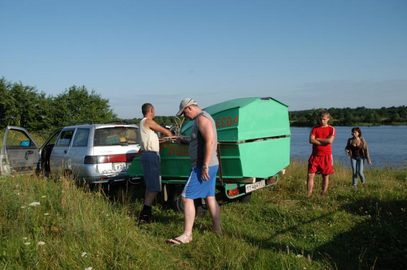

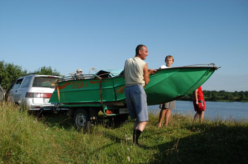

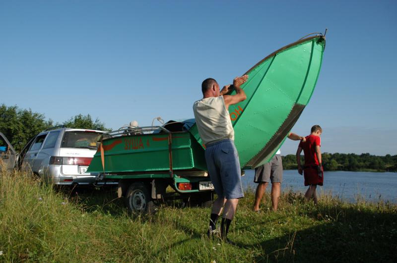

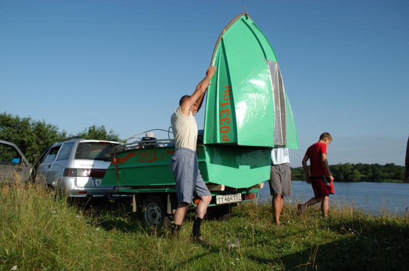

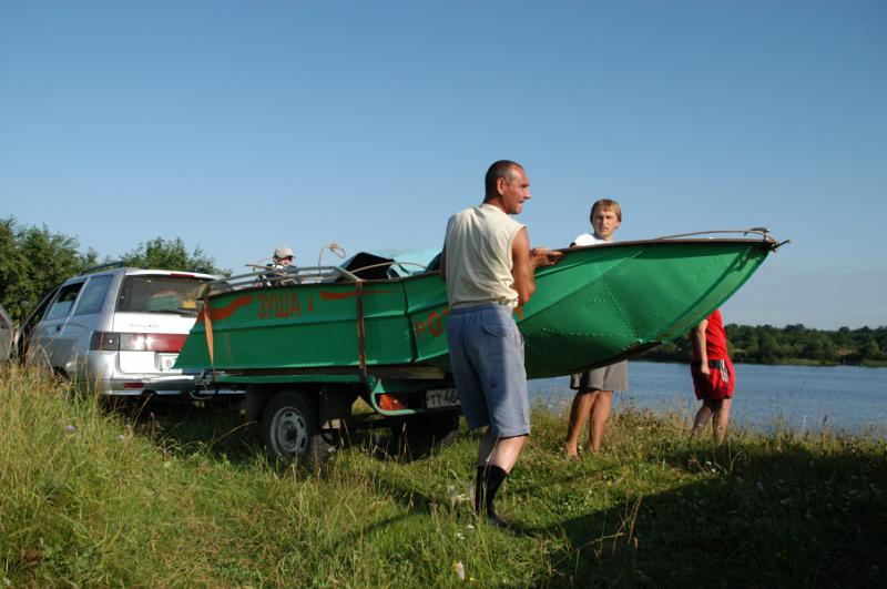

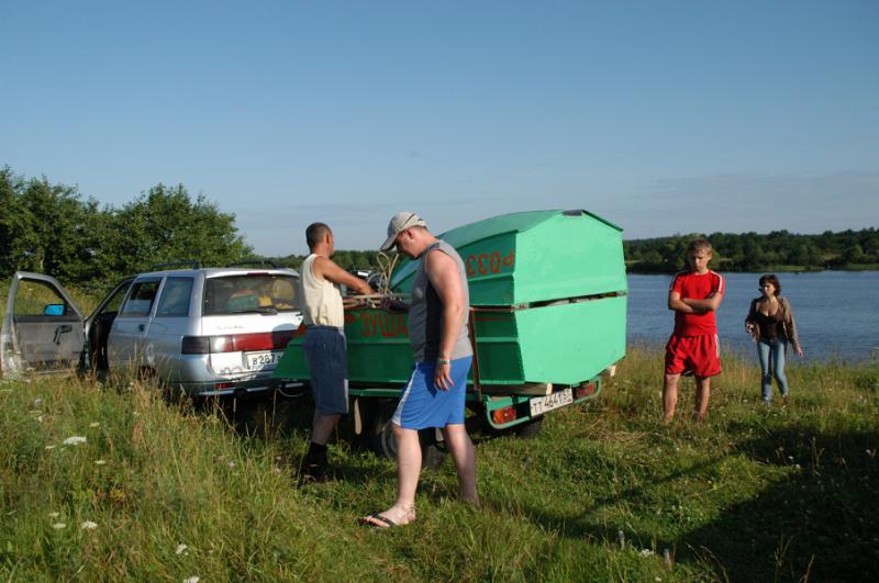

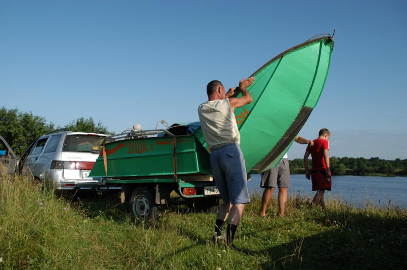

Фиксация отсеков-вверху две петли из нержавейки,внизу 2 болта М10 с шайбами и между перегородками резиновые прокладки.
