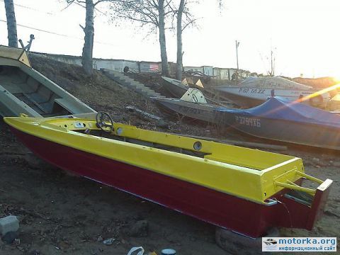

а вот она оцените но это фото прошлого года тут она без стекла поставлю только к этому сезону и ддумаю сменить цвет (но в какой пока не решил)
Re: Как усилить транец на Казанке-5
Аккуратная лодочка не утяжелённая "руко*опым" тюнингом :good: Поставишь лобовое с "калиткой" и будет "аще супер" :D

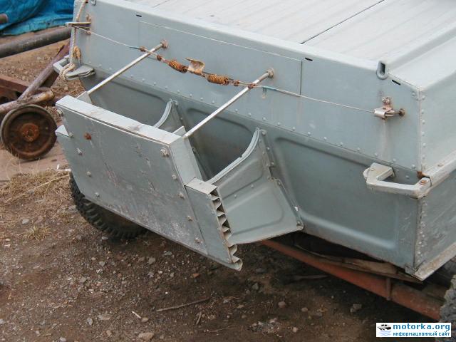

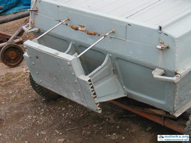

вот разумныи выриант
Вариант на мой взгляд хорошь только если трубы алюминиевые(корпус гнить не будет), а если сталь - достаточно пары 10-12мм резьбовых шпилек(и зафиксировать не проблема, и веса нет) :pardon: ... В этом месте шпильки работают в самом идеальном для стали режиме - "на разрыв"... а, по нагрузкам, там и 2шт.х 6мм - "за глаза"! :yes:
