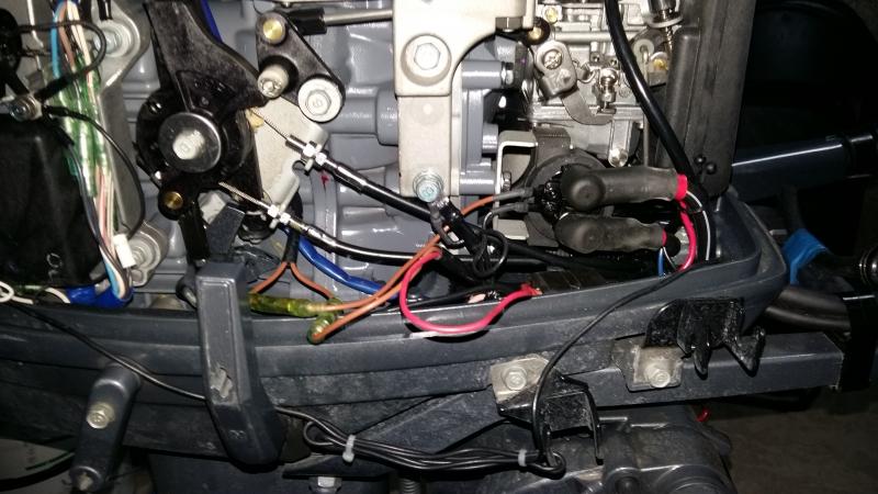

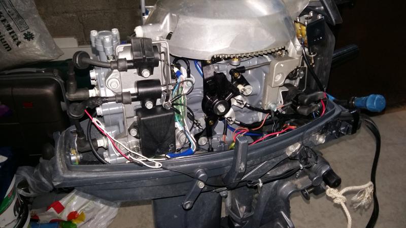

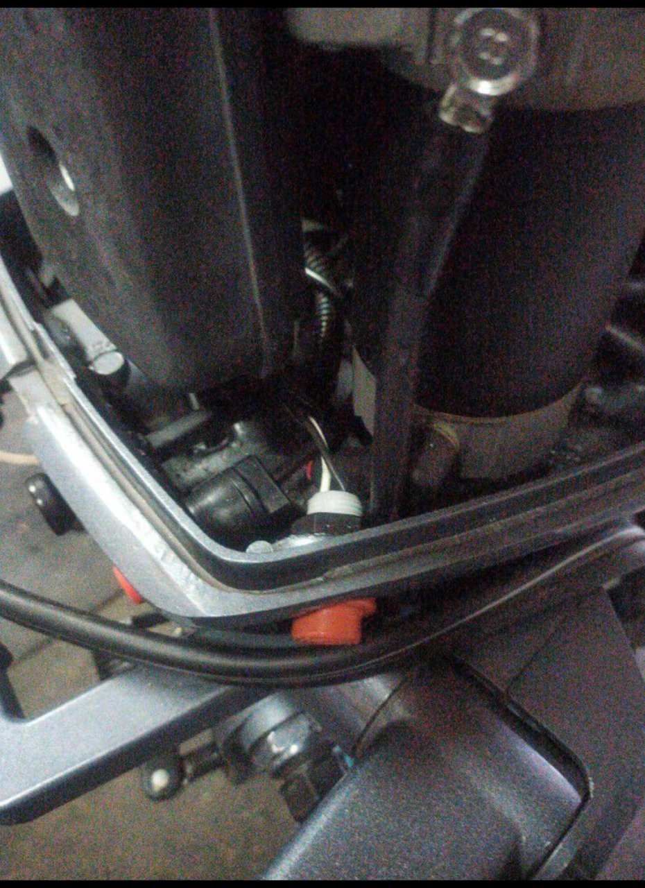

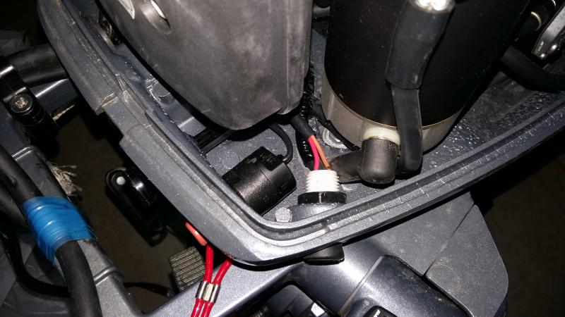

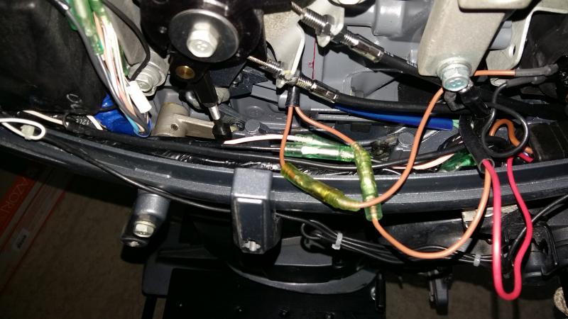

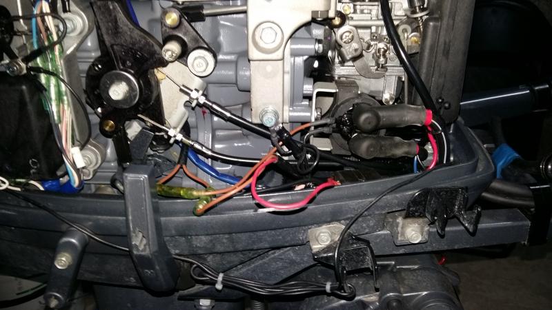

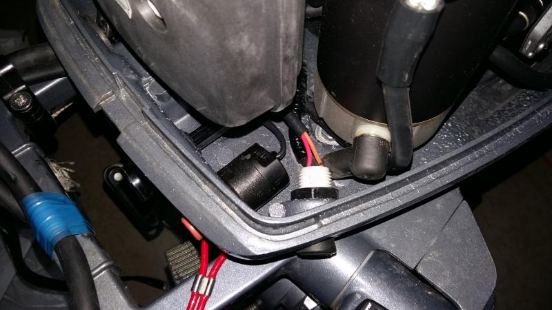

Кнопки установлены в штатные иеста.

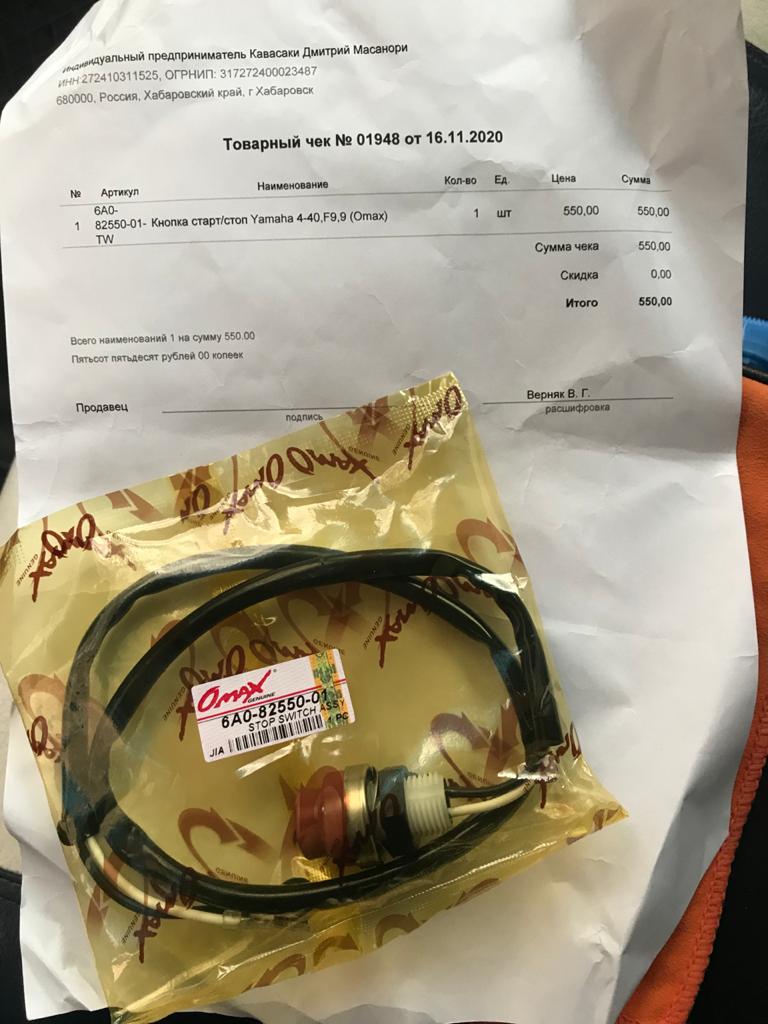

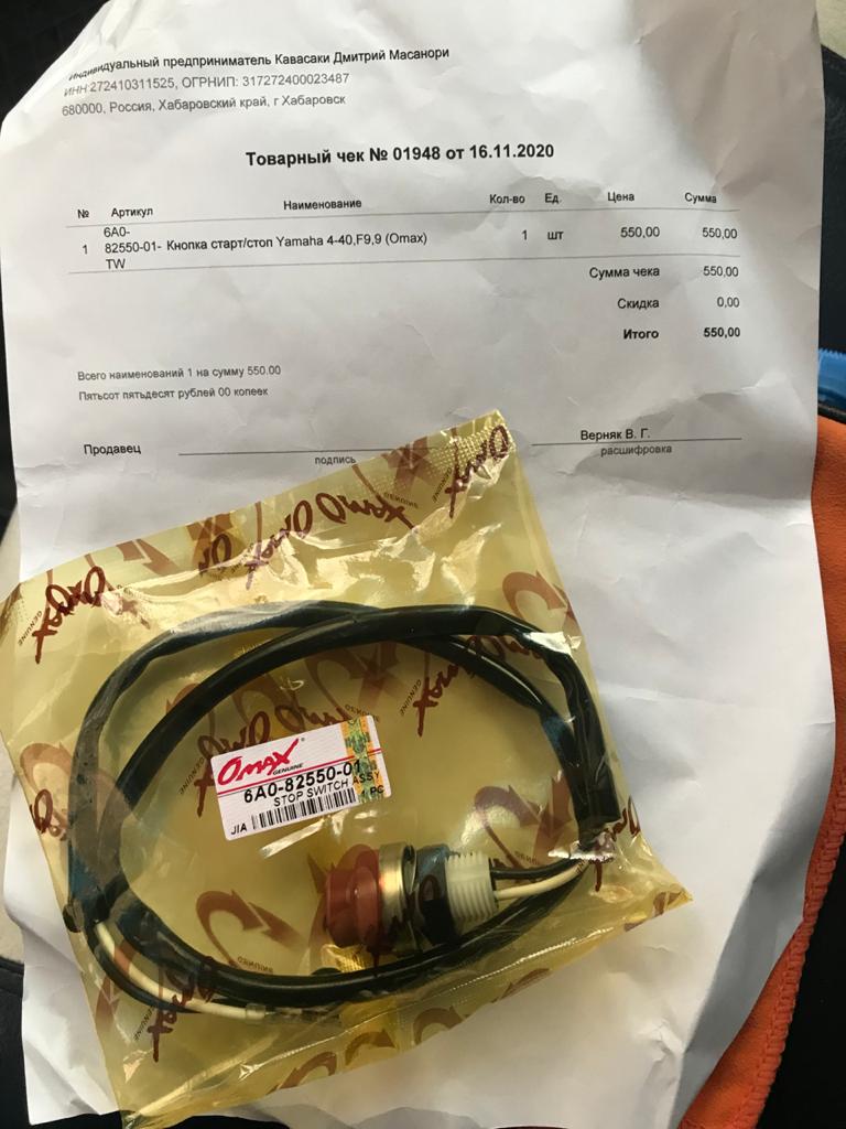

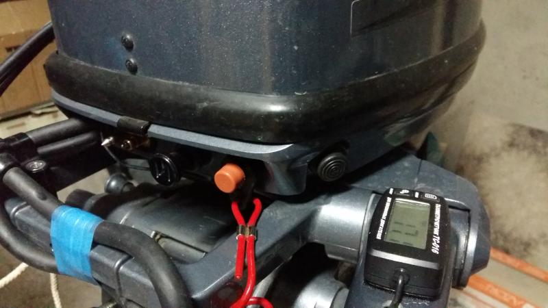

Может кому то пригодится. Сейчас на запуск плм можно купить вот такую кнопку , правдо она только в красном цвете. По размерам подходит , себе установил.
