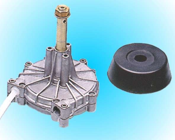

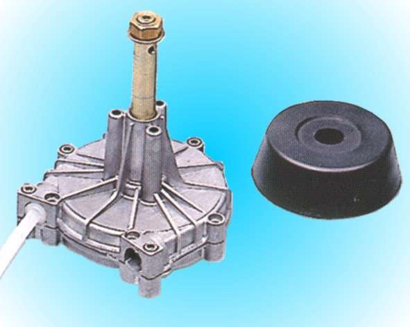

У меня Казанка с Ямахой 30,хочу поставить рулевой редуктор,только не знаю,какой брать: G10,T71 или Т85- хочу взять с запасом по мощности.Читал про китайские комплекты-привлекает дешевизна,а качество? Какого производителя брать?Хотелось узнать Ваше мнение
Alex30RUS
14.10.2011
163
Астрахань
Южанка-2
TOHATSU M50D2 EPTOS
Re: на счет рулевых редукторов-какого производителя брать?
Себе под мотор Суза-30, брал рулевой редуктор Ultraflex G-12, он с планетарной передачей, вал на пластиковых втулках, при желании можно их заменить бронзовыми (некоторые модели вообще без втулок). Рассчитан на моторы до 130 л.с. «G 12» сделан качественно без люфтов. Трос брал M66. Перед установкой редуктор обязательно разобрать и смазать Литолом, «производитель» на смазке экономит. С редуктором идет полный установочный комплект.

Любой!Только с пластиковым корпусом не бери- и на год не хватает!

привет, недавно прикупил себе крыма на нем стоял редуктор пластиковый который рассыпался на мелкие кусочки,вот думаю брать себе редуктор G-10,для Сузуки 30 думаю достаточно будет.
Hess
20.02.2012
2 483
1 051
С
Тоже брал себе на Крым Ultraflex - ни каких нареканий, даже не смазывал снутри (не знал про такой нюанс). Кстати, на Крыме он нормально "сидит" - не торчит из-под панели - места хватает...

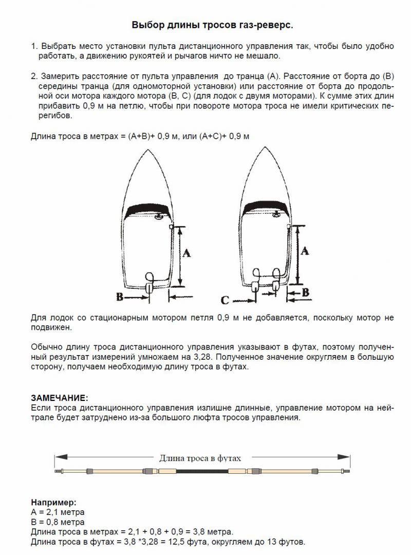

А какой длинны брать трос на Крыма М .Руль с штатной стороны
Саня С
16.03.2012
3 263
135
Badger Duck Line 300 AL
Merkury 8М
Так понял рулевой трос 13 футов! А на машинку?
Вот:
Саня С
16.03.2012
3 263
135
Merkury 8М
Вот спасибочки
Саня С
16.03.2012
3 263
135
Merkury 8М
Надо идти мерить. Может кто скажет из Крымников Газ-реверс-13 ,Рулевой -13 ??? Правильно???

Кто подскажет на Обь-3 длина рулевого троса 13 или 14 футов.

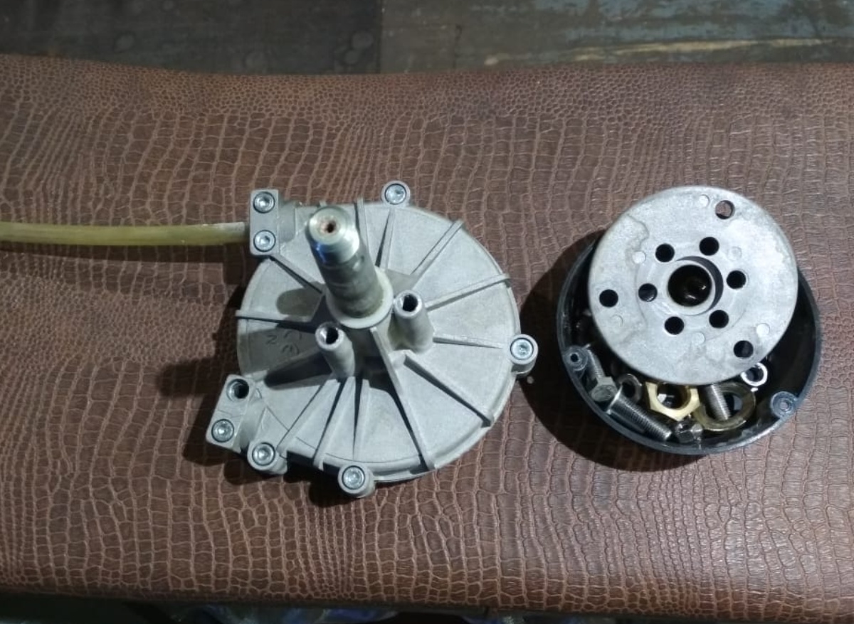

150984
вот купил G12 на барахолке. Посмотрим как себя покажет.

подскажите редуктора без обратной связи хорошие нет, а то заказал в салоне Ямаха, даже названия не знаю вот теперь голову ломаю придет фигня какая нибудь, да и еще трос 13 ф хватает на прогресс 2?

28 259
2 880
Ультрафлекс т73
