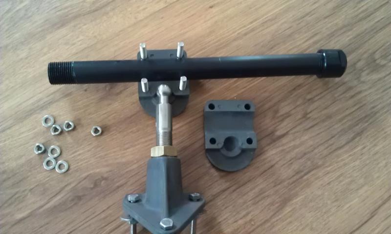

И еще, для установки монотросового управления потребуется доп струпцина, для крепления трубки, как на фото из ссылки, плюс универсальная рулевая тяга.
dok
01.03.2012
16
Обь-3
Вихрь-25
Re: однотросовое рулевое управление на Вихрь
там скорее не струбцина нужна, а крепления под трубку вытачивать. посмотрите здесь http://katera.ru/magazine/205

Я купил вот такую:
dok
01.03.2012
16
Обь-3
Вихрь-25
от неё только трубка нужна

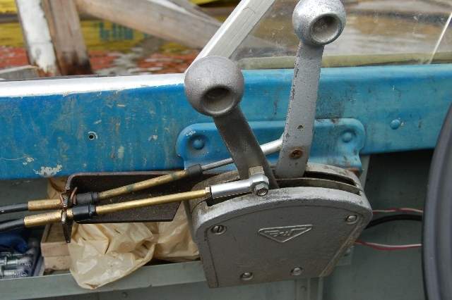

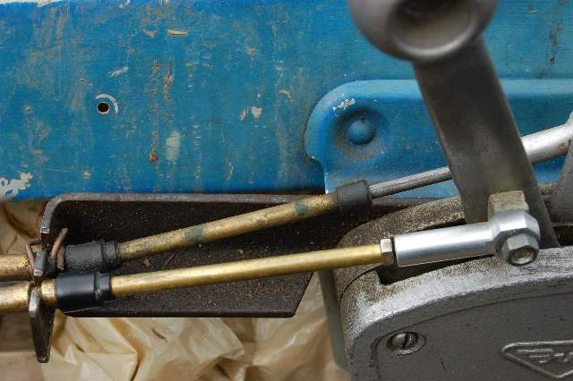

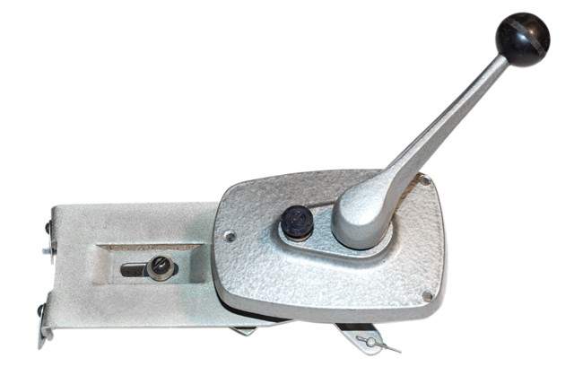

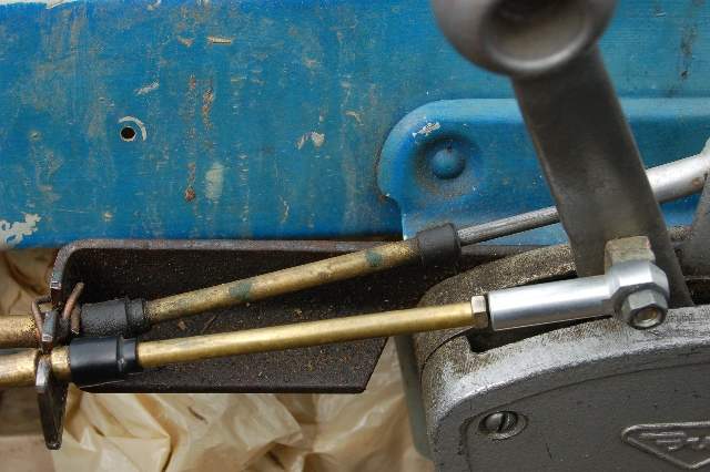

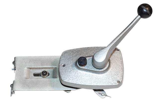

Вот бы кто чертежик предложил, как на совковую машинку инотроса газ-реверс примострячить? :unknown:
Зачем чертёжики, если есть готовые "совко Д/У шки" под инотроса :cool: ... "Двухрычажное" Д/У от мотора Москва25-30(фотки нет) , и штатное Д/У(не помню производителя) на Крыма и Днепра(на фото)
З.ы. Д/У то, что на фото видел в основном на этих лодках, поэтому если и ошибся прошу не пинать :oops: ...
Алехандрэ
29.11.2011
244
HDX-30 Вихрь30
А где такую машинку можно приобрести? Мож у кого валяется :)
Конечно должно "валятся"... Надо просто узнать её название и "кинуть клич" - КУПЛЮ! :D
О...вот ещё нашел(рукоблудство) "в закромах"... честно "стырнутое" в тырнете(где - уже не помню) :oops:
Женек
12.09.2011
507
Казанка 5
Вихрь 30 Р, 30 Э
Дим, привет, машинок у меня 2 именно таких, как на последних фото.
Мысль ясна, функционал неоспорим, а вот эстетика творения....
Не по мне как-то проволочкой медной хороший трос крепить :D
А вцелом думаю, что если не получится внутрь машинки впихнуть, тупо сниму рычаги и в тарпеду врежу, будет аки в самалете :lol:
А ту машинку, которую ты выше предложил, искать заипесси, а покупать.... проще пару-тройку тырлов добавить и взять буржуйскую :good: (как крайний вариант)
