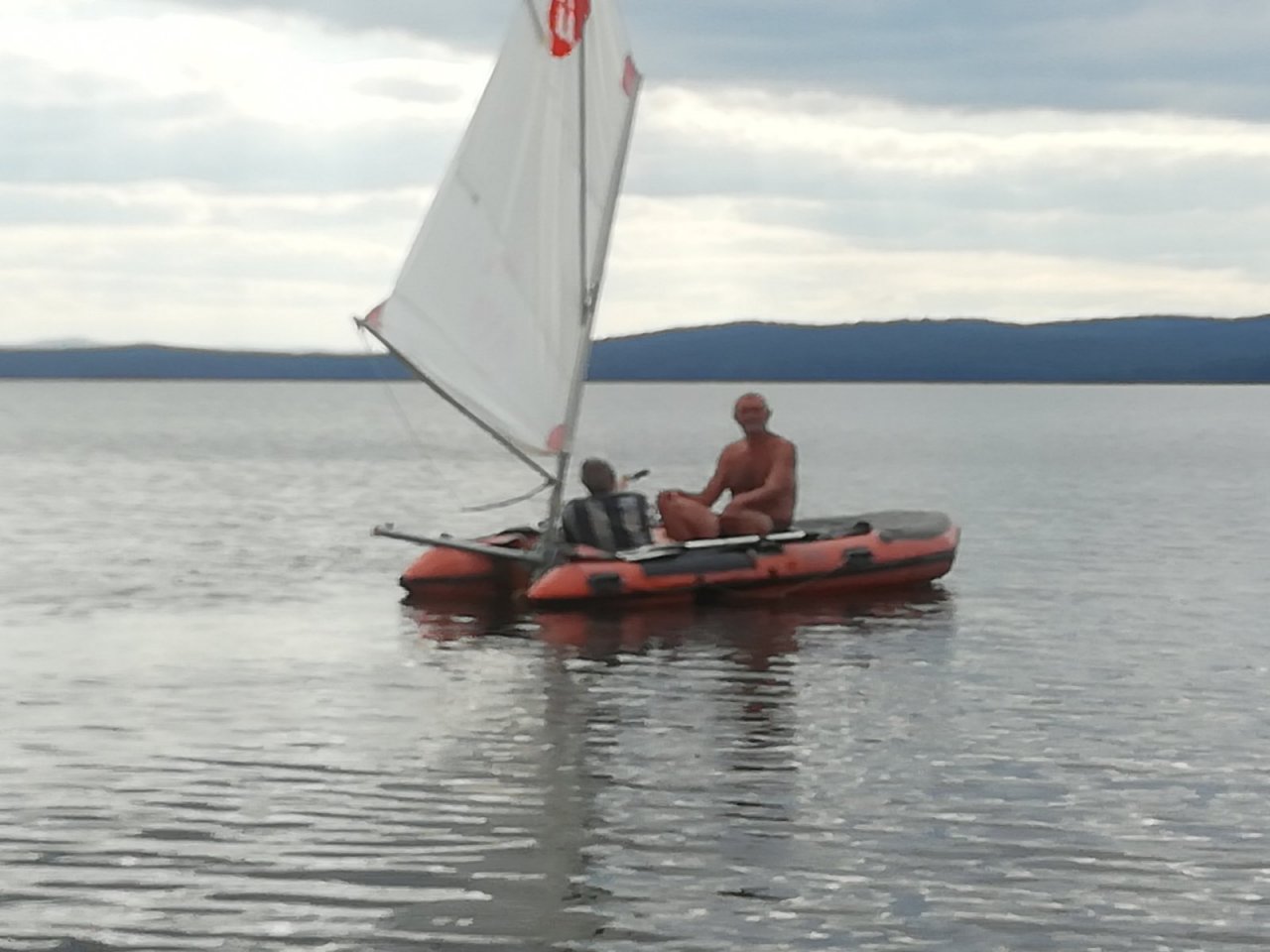

Купил подвесной парус производства Тюменского моторного завода с рук, новый, на воде не был никогда, установил на пластиковый "Кайман 36S". Для начала попробовал на небольшом водоёме в относительно слабый ветер. См. фото,Произвёл положителное впечатление, на удивление лодка двигалась даже в крутой бейдевинд (30 градусов к встречному ветру). Повороты совершала при помощи вёсел устойчиво выдерживая любой курс в ветру, кроме левентик (встречного). Предполагаю, что при более сильном ветре вероятно надо усиливать крепление подвесного паруса к транцу при помощи болтов. Все узловые соединения переделаю на карабины (впечатления надёжности узлы не вызывают). Расчитывать на скорости с парусом 3,6 кв, метра лаже смешно, но на водоёмах без течения подвесной парус пригоден для неспещного передвижения без использования мускульной силы и без расхода горючего. Если дело идёт к оверкилю, то надо иметь достаточно длинный шкот, чтобы была возможность отпустить парус во флюгерное положение в ветру.

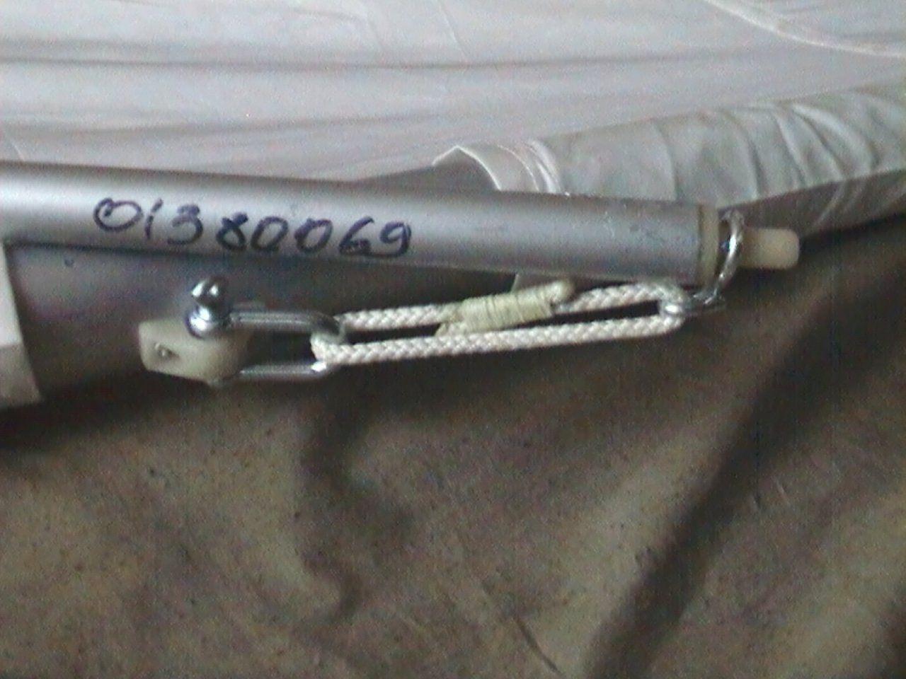

Избввился от всех узлов (см.фото). В струбцинх сделал отверстия с резьбой на случай если понадлбится дополнительное крепление мачты паруса. Теперь можно без заморочек (с развязывющимися на ходу узлами) получать удовольствие от бесшумного передвижения. Соответственно слелал страховочный трос.

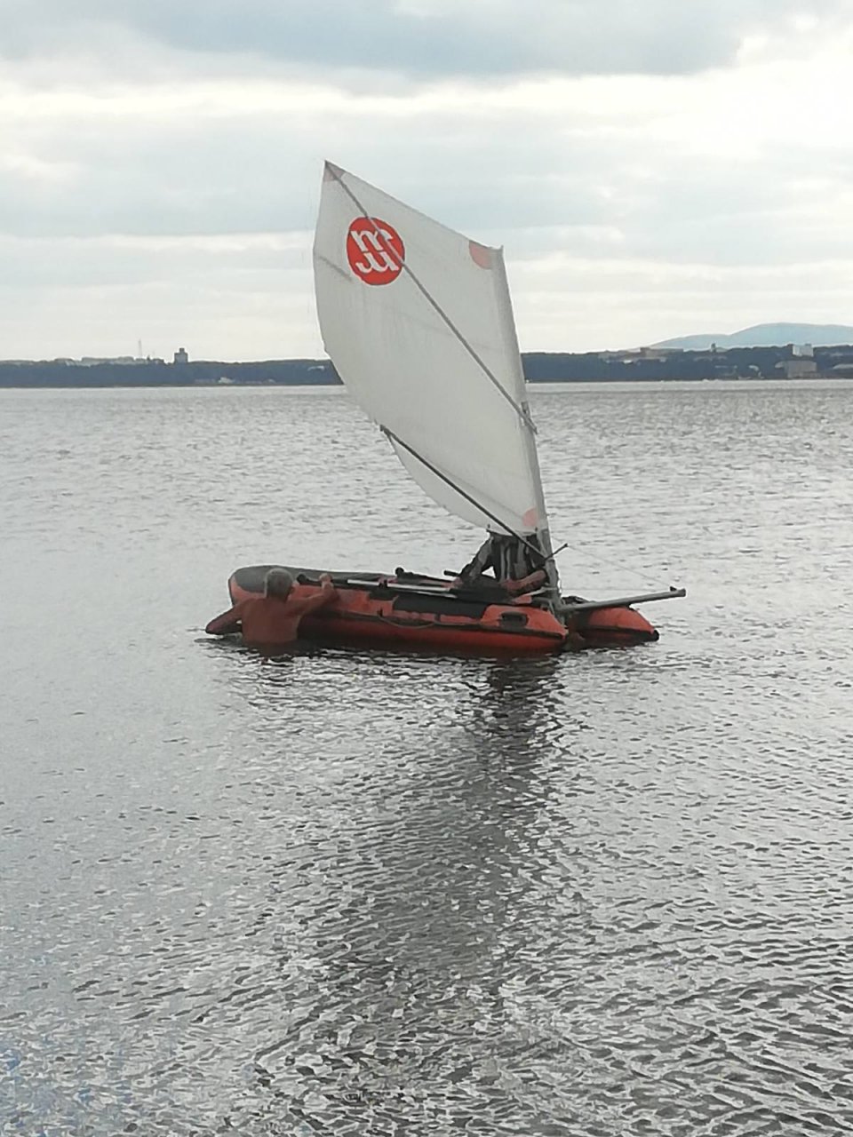

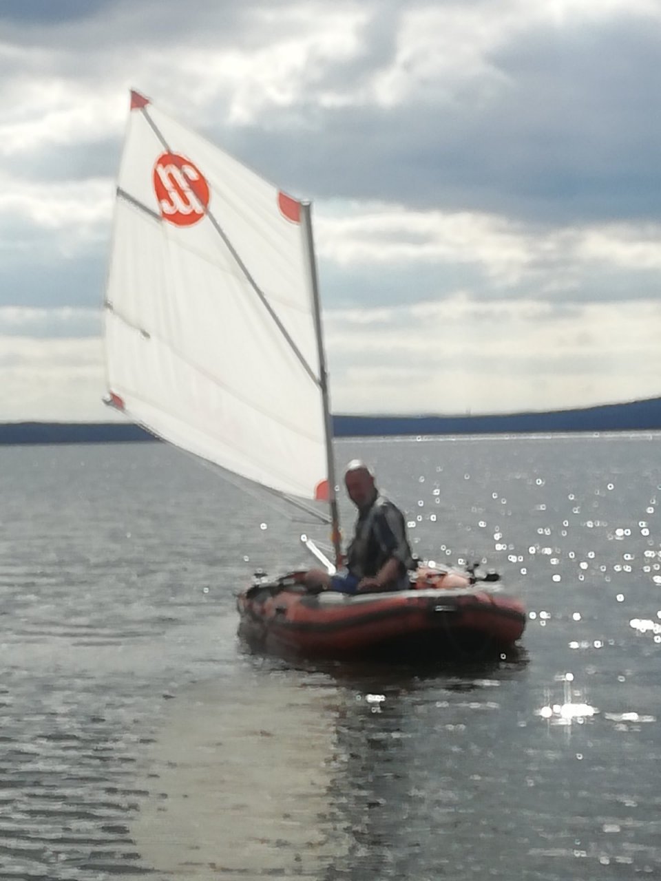

Покатался пол подвесным парусом на озере Синара, на надувной лодке. Два вывода. Надо брать нормальную, жёсткую лодку. Недо установить флюгарку, без неё трулно ориентироваться в напралении ветра и соответственно сложно менять галсы.
186738
186739
186739
alexz
01.03.2014
Солар-35
Волгарь 15
Не совсем понятно как им управлять? Лодка задним ходом пойдет?, а шверт? Опускается с боков или заводится снизу? Где закреплен руль и как выглядит? Как пойти галсом? Мы с кумом то же собирались модернизировать надувашку, но пока дальше проекта не пошли и подготовки материалов не пошли
управлять легко если принцип хождения под парусом известен, шверт он же руль.
Железняк
09.10.2016
270
Копейск Челябинской обл
Вениамин
Кайман 36S
Нептун-25
Сложность в точном определении направления ветра, а повороты оверштаг только вёслами, руль, он же шверт не позволят их выполнять, на фордевинде проще.
