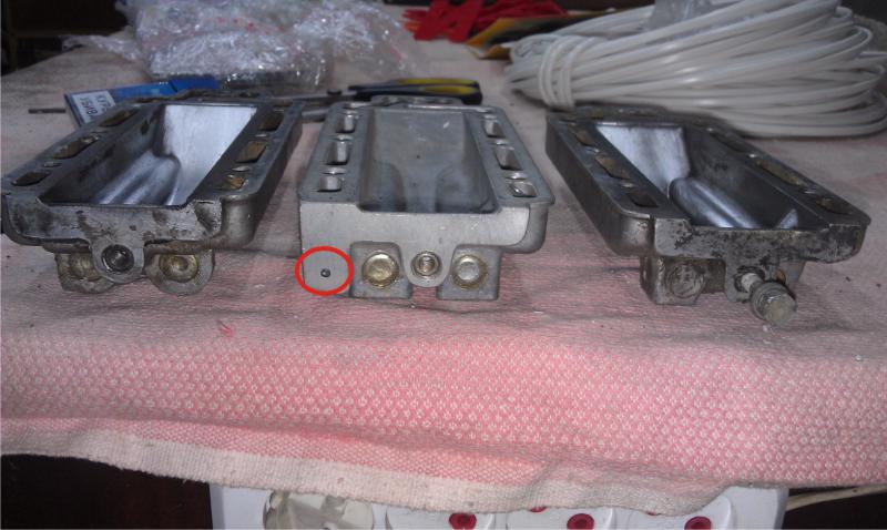

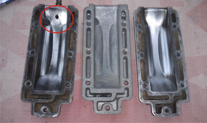

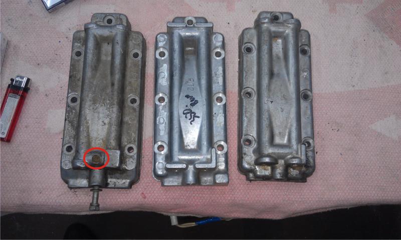

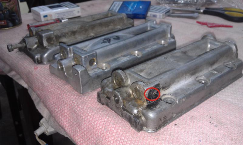

Имеются три крышки глушителя, 2 старые, одну приобрел недавно, рассмотрев ее нашел некие отличия.
На старых крышках, до меня, были сделанны отверстия для контрольки. Похоже не самое удачное, точнее самое неудачное место показаано на фото"Железки 3"
На фото "железки 4" место поудачнее, но требует точности и аккуратности, т.к вкручивая штуцер контрольки можно перекрыть канал , тем самым нарушив циркуляцию воды.

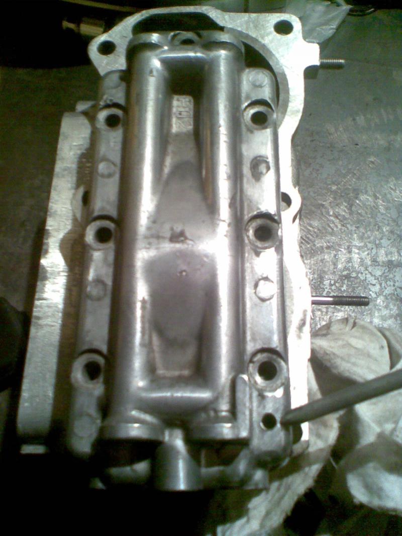

На фото "железки 2 " видно, что на новой крышке имеется спец отверстие для слива воды, нужно только поддон просвелить, вот только на ней отсутствует отверстие для слива в дейдвуд, что скажите господа сверлить?

Ничего сверлить не нужно ! Скорее всего это просто кто-то погонял резьбу в крышке и для этого пришлось увеличить длину сверления.

отверстия внутри и с наружи не соосны, да и диаметр не тот! :unknown:
Я склоняюсь к тому, что оно служит для сброса воды в дейдвуд :)

На фото "железки 2 " видно, что на новой крышке имеется спец отверстие для слива воды, нужно только поддон просвелить, вот только на ней отсутствует отверстие для слива в дейдвуд, что скажите господа сверлить?----------------------Женек в крышке глушителя никогда небыло отверстия для слива воды оно в блоке цилиндров, а твое спец отверстие и есть контролька только надо просверлить в поддоне и если хочеш нарезать там резьбу и вывести трубочку что бы струя контрольки била вверх и в сторону (если ты ходиш под дисташкой) отверстие находится в самой крайней точке сброса воды в дейвуд, не нарушается давление создоваемое помпой и циркуляция внутри блока цилиндров. У меня в крышке такого нет поэтому я сделал себе так как на фото, нарезал резьбу вставил штуцер и вывел на ружу, сцикунец всегда видно, под каким напором летит вода с контрольки и циркуляция не нарушена.
