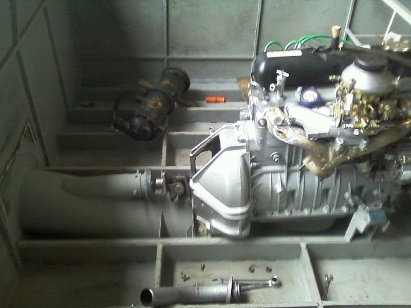

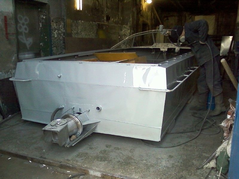

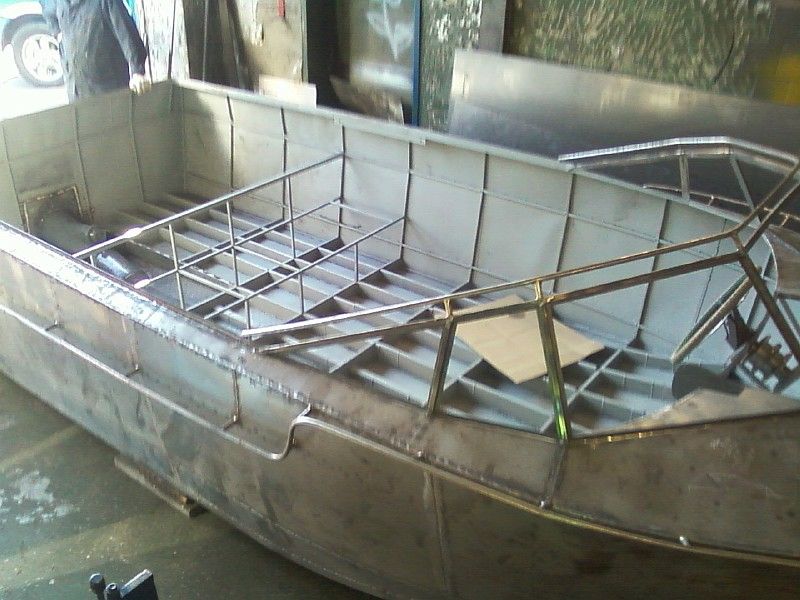

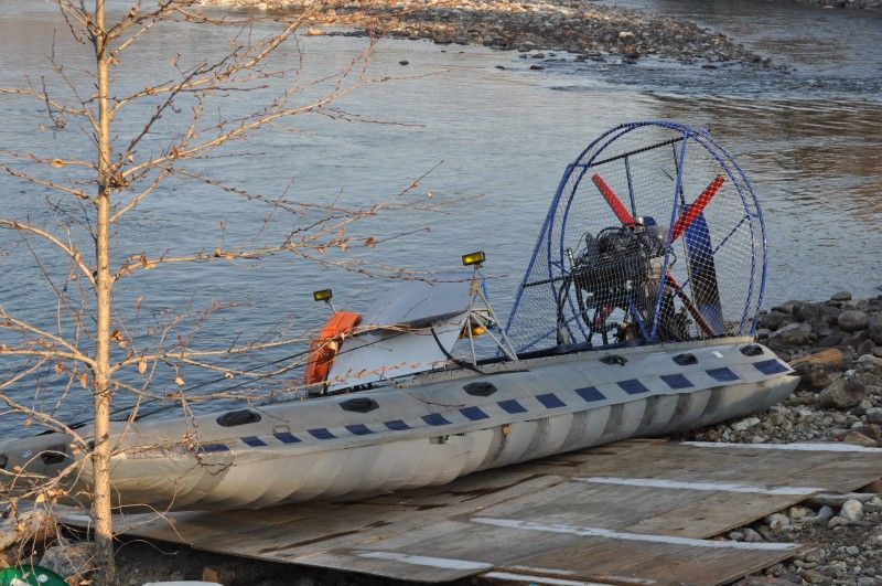

Интересно какая толщина листа и как они соединены, сплошной шов сварки? Что за мотор поставили? Какой вес получился в итоге?

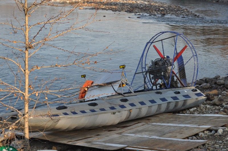

А вообще, для рек лучше аэролодки использовать, на аватарке кстати сижу вот на такой лодке:

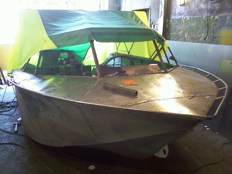

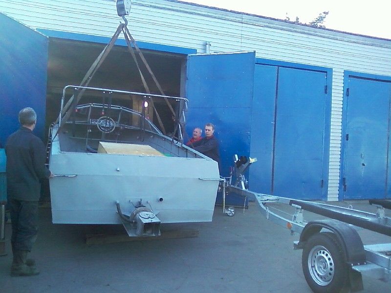

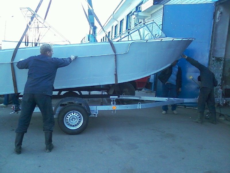

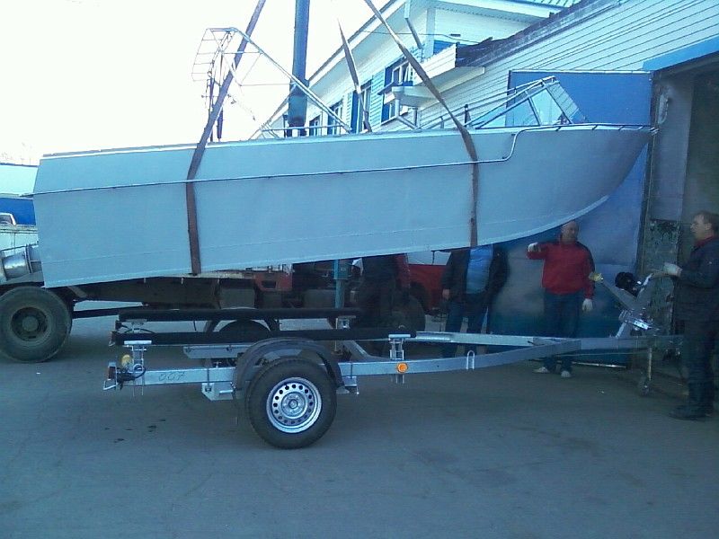

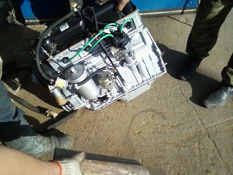

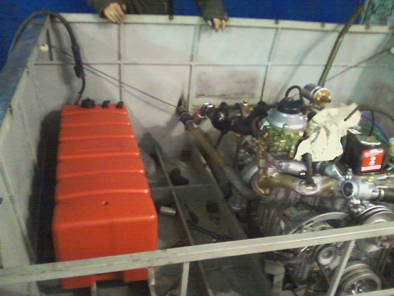

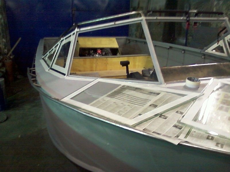

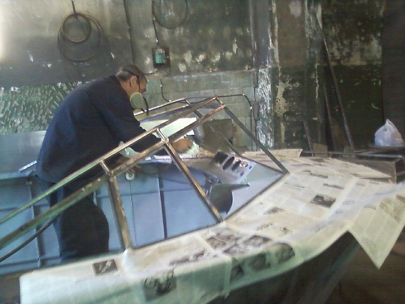

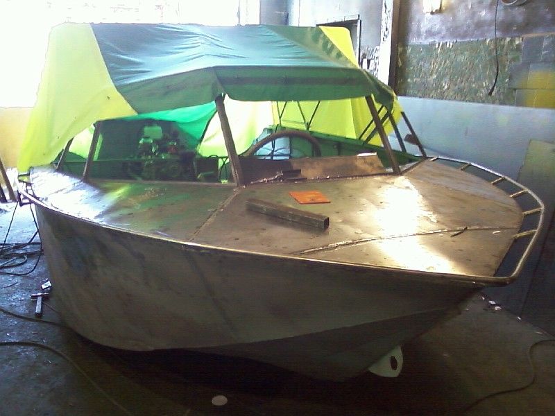

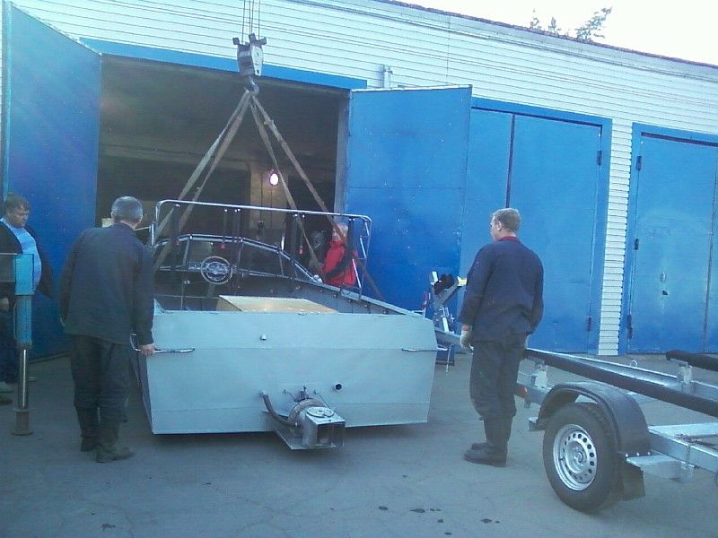

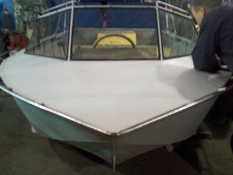

Да уж .. небольшая заминка .. пришёл с работы - ноутбук у сына в комнате .. я думал он выложил часть 2 , но видимо что то его остановило .. разберёмся :) . Итак - толщина металла на днище - 5 мм , борта 2 мм по моему - если принципиально то уточню .. соединены на сварку ( полуавтоиат ) причём с обоих сторон .. мотор УАЗовский новый .. вес :? 500 - 700 кг .. взвешивали руками на глаз :) .. грузоподъёмность замерим в следующий сезон .. аэролодка конечно вещь :) сколько груза берёт на борт ? ведь этот катер под охоту и обслуживание охотугодий ..

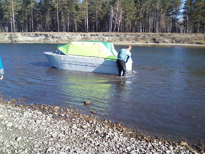

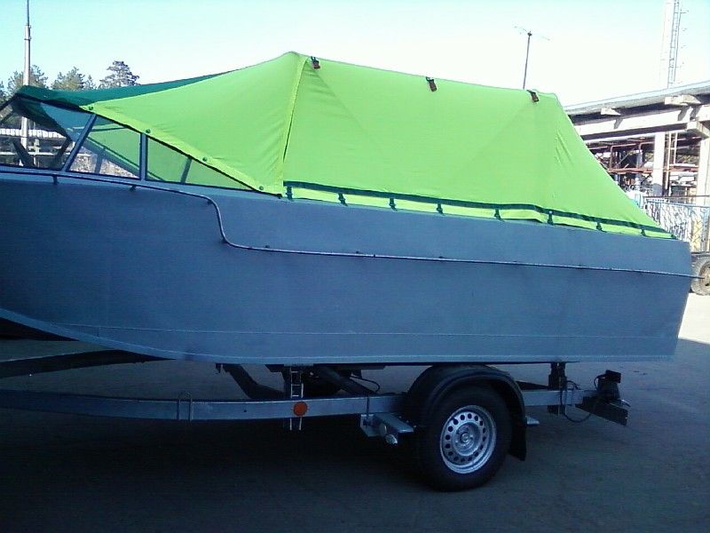

Отличный фототчет получился, впрочем как и катер :)
Сколько ушло времени на его постройку?
Что показали ходовые испытания? Как он по мелководью идет?

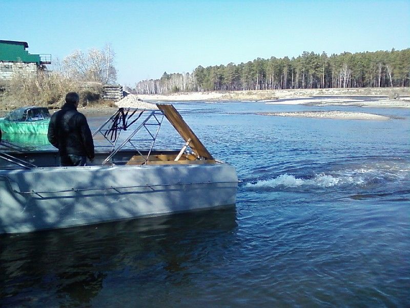

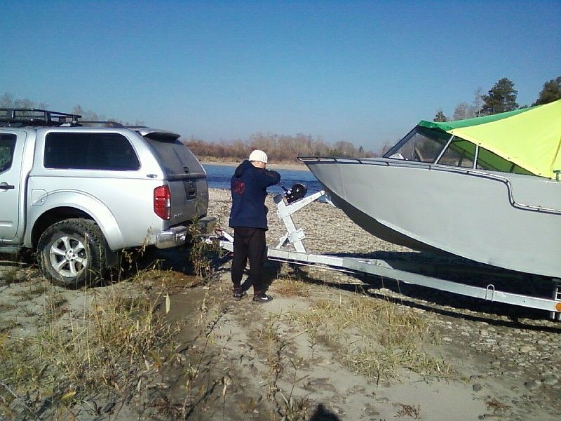

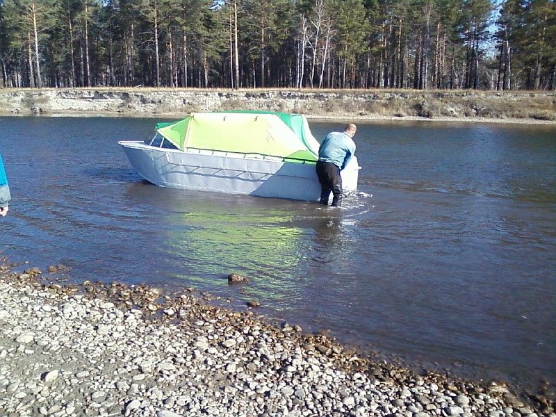

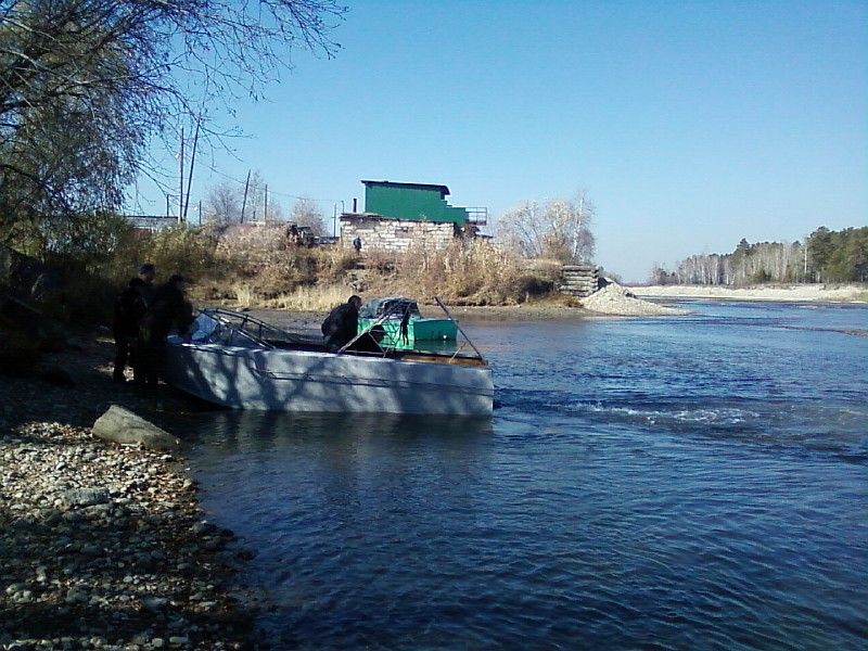

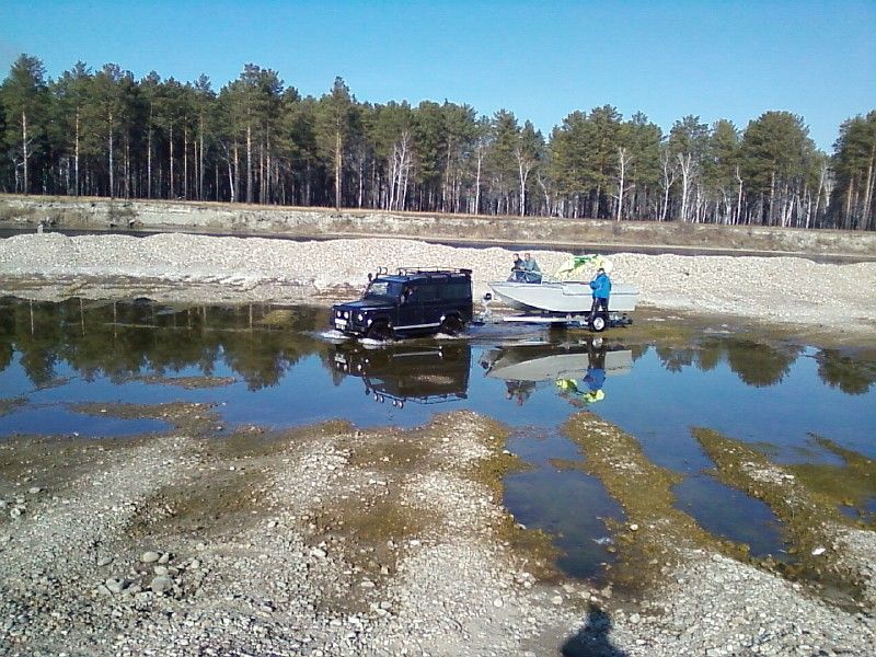

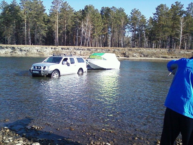

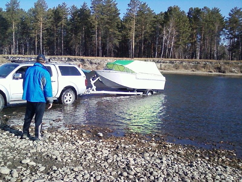

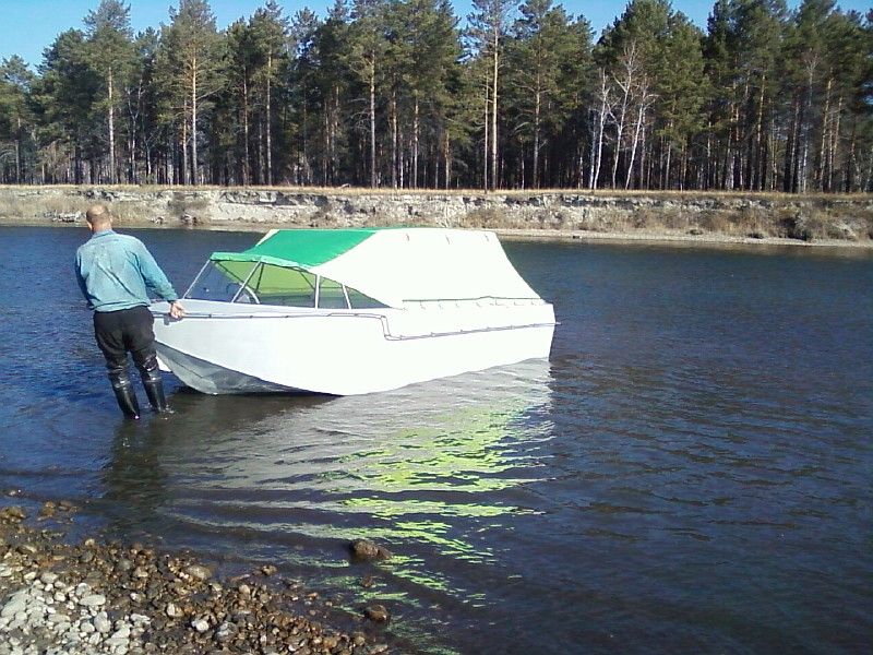

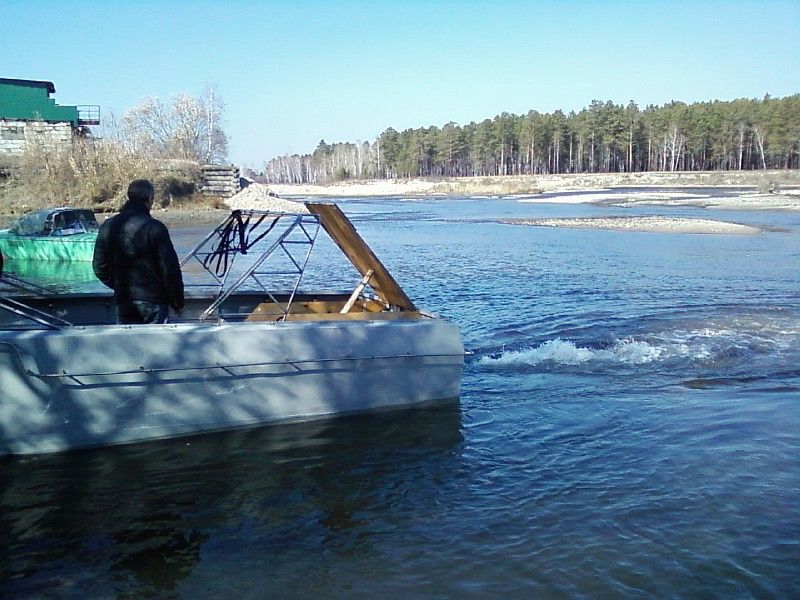

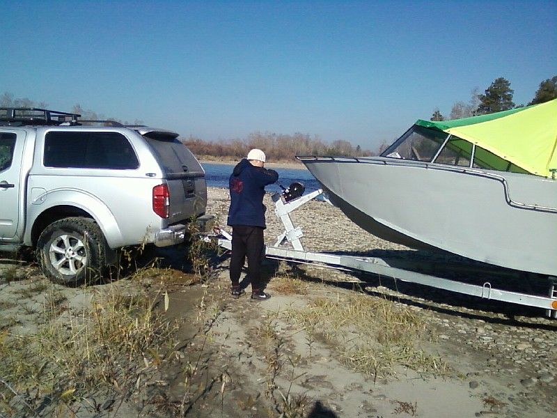

спасибо :) строили с апреля по октябрь 2011 .. скорость по ЖПС примерно 50 км.ч по течению и где то 48 против течения .. не знаю почему - ведь скорость течения Китоя не может быть 2 км.ч ... видимо ещё какие то факторы влияют .. по мелководью идёт - аж приходится пятую точку поднимать , кажется что сейчас поцарапает .. сантиметров 15 перекат пролетает .. правда надо знать фарватер иначе можно кончить установку .. ну и на ходовых испытаниях добыли 3х налимов 3-4 кг. ощущения когда нас 4ре человека и машинку на полный газ просто офигенные :D

Насколько высоко по Китою поднимались?

я сам не ездил туда .. собираюсь на следующий год .. база у них в Дабадах - по всей видимости до туда и поднимались ...

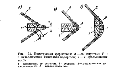

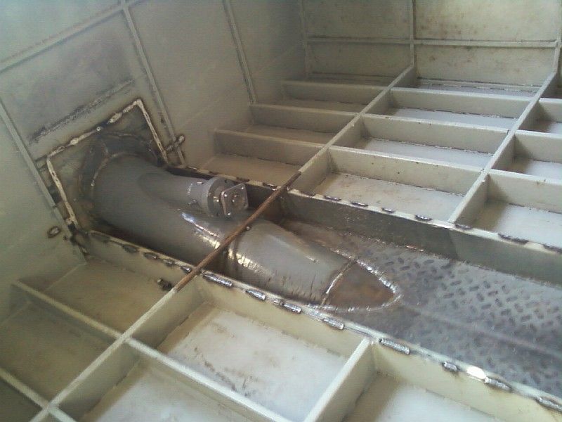

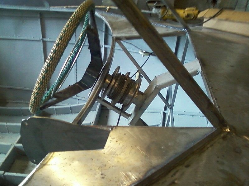

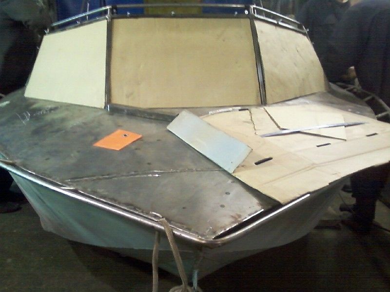

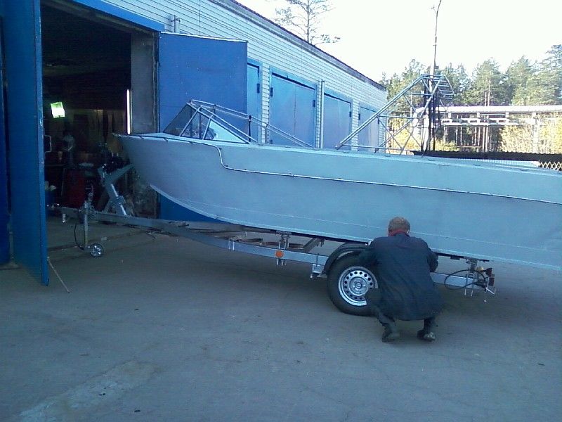

Почему форштевень из трубы? :unknown:
можно номер фото ?
фото 65,66
вы по - моему Часть 2 не до конца посмотрели :)

Re: Постройка водомётного катера силами любительского автосервиса .
Форштевень — брус, образующий переднюю оконечность судна (продолжение киля в носовой части).
Джон Сильвер
20.04.2011
521
спасибо Сергей :) но труба на указанных снимках так сказать - монтажная , что ли ... держит стапель , что б не разъехался :) в дальнейшем если смотреть фотосессию её убрали :)

HONDA BF-30
Да все так! Хороший катер! Я просто подумал что при встрече с галечником такой форштевень слабоват, можно было бы от протирания заложить ребро как на рис1 из книжки Сергея. А так все ГУД. И присоединяюсь к просьбе посмотреть его на ХОДУ!!!
