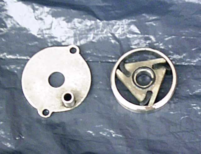

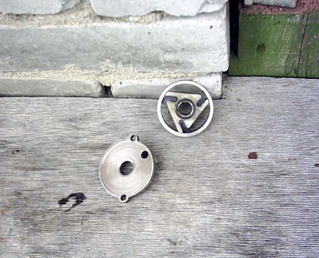

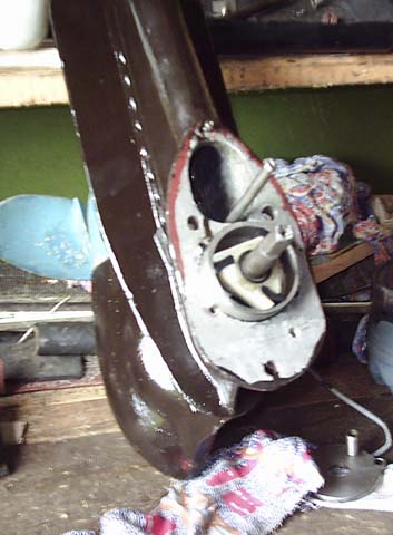

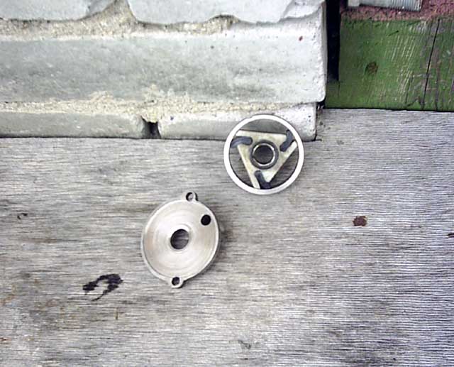

Собственно вот:
нарыл на просторах инета. Автору - звиняйте;. ;) Имеет смысл на жизнь?
LUZER
08.05.2011
661
Re: Оригинальная помпа
Кто знает...но похоже у этой помпы к.п.д. небольшой, я так понимаю она относится к центробежному типу...
K A I
07.08.2010
520
Кострома
МКМ
Ниссан Марин 30
Похоже больше нагнетающая. Присутствует эксцентрик. На нижней фоте видно
Насколько я понял,принцип тот-же что и на обычной Виховской помпе,просто имеет место всего 3 лопасти... и они сменные :cool: Похоже юзер сего девайса ходил по мелководью и спиливал помпу "на раз" ..... а с такой "доработкой" - заменил резиночки и вперёд,а судя по ширине пазов для лопастей мож и менять то не надобна,т.к. "центробежкой" по ходу выдвигаются и будет ОНО работать пока совсем не спилится...да и потери на трение меньше однако(хозяин "кулибин" однозначно... редуктор с "щелевым" выхлопом :roll: ) :D .
з.ы. Но хитро блин... первый раз такую вижу :D .

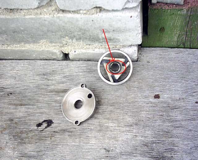

А центальная втулочка то тож через резинку. Ну в смысле амортизатор :) . Походу- грамотно сделано, рукодельник однако.
Щелевой выхлоп тож заметил ;)
центральная через резинку это лишнее. имхо, провернёт и капец.
А чё провернет то?? Небойсь для себя делал. Бывет Вихрёвских на один выход хватает, когда говно купиш. :mrgreen:
Если чесно, сам ни разу не попадал. Знакомые по стоянке -Да :(
для себя не для себя, а зачем лишнее городить?
Тоже ответ в копилку :roll: . Для себя принял
Пы. Сы. Ток не понял?? А лишнее чё? Та же Вихрёвая помпа?? Те же уши, тока в профиль :). Может для рукоблудства кому пригодится.
K A I сказал(а):
Нарыл на просторах инета. Автору извиняйте. ;) . Имеет смысл на жизнь ???
Всегда приветствую рукоблудство (в хорошем понимании этого понятия), но .... зачем ноу-хау , если стоковая помпа, правильно собратая, ГОДАМИ не приносит хлопот владельцу.

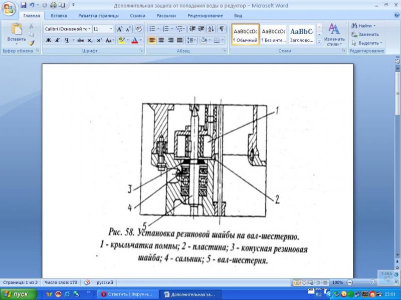

А вот такую штуку ни кто не делал?
Дополнительная защита от попадания воды в редуктор. Из обыкновенной плотной резины нужно изготовить конусную шайбу с центральным отверстием диаметром 13 -14 мм, а снаружи подрезать ее по диаметру сальника. Верхняя часть шайбы должна плотно прижиматься к сальнику и не перекрывать фигурное отверстие в пластине водопомпы (Рис. 58). При сборке в сальник набивают смазку ЦИАТИМ-201, надевают шайбу на вал-шестерню, затем пластину помпы и далее собирают по инструкции помпу.
Установленная шайба предотвращает попадание воды в сальник, а при его износе - и в редуктор. Кроме того, шайба изолирует вал-шестерню от воды, поступающей в помпу, и тем самым устраняет завихрения, возникающие от вращения вала. Охлаждение двигателя улучшается.
Я не ставил, а просто забивал это место "техническим жиром"(белый такой) от деда баночка осталась, но ИМХО как "мусороотбойник" защищающий сальник лучше использовать шайбу из фторопласта, т.к. рекомендуемая "конусная" из-за поджатия даст лишнее сопротивление,да и скорее всего долго не протянет... песочек однако, а фторопластовая если и подотрётся, то хоть тормозить не будет... и то хорошо :)
Делал + есть.но смазку всеравно из пор резинки выбевало.Больше протечки воды на тяге скоростей.Смавится трубочка с гайкой и штатрые уплотнительные кольца.Переключение выше воды.Штатное в воде.Редукток больше 5 лет проходил.Масло равинол для каробги лью.С водой имульсию не дает да и вады в редукторе нет.Штатный стакан переделал.Опилил на половину и надфилем проточил конавки для поступления смазки добавил шакиковый подшибник! На вал шестерню тоже второй воткнул закрытого типа предворительно его набив сабфиркой.
