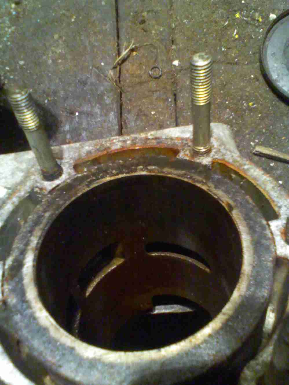

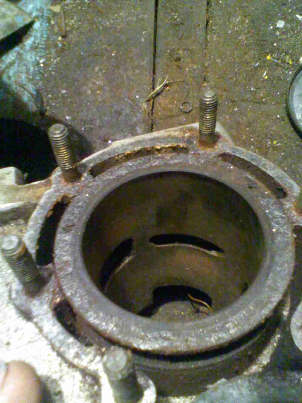

Есть два блока, Пермский-одинаковые шпильки, Самара-Куйбышев - разные шпильки. Сравнив впускные окна на выходе в цилиндре, без замеров, у Пермского шире чем у Самарского. Значит и продувка Пермского Лучше. И в инете Пермские читал что хвалят.
Вопрос к нашим знатакам: есть и спортсмены, и практики-ремонтники, и разработчики новых версий Вихря.
Что думаете по этому поводу?

ага, вот она разница. ....короче у меня мотор пермский, и родному блоку давно каюк. именно из за этих широких окон, расшатало стопор кольца в поршне, он выпал и.т.д и т.п.....сейчас блок значит точно самарский стоит.
широкие окна ИМХО зло., хотя пермские блоки тоже наслышан, что хвалят. вроде как более качественно делались.

Да качество Пермских может и не совсем супер-"на том что мне достался есть следы от поломанных колец" ,если смотреть по краям окон очень грубые-острые углы+большая ширина.Но вот эта ширина как раз даёт возможность лучше продуть цилиндр-топливной смесью(меньше мест с остатками от уже сгоревшей смеси) вот это как раз и прибавляет мощности,а при разумных оборотах дв-ля-экономичности.
Кто нибудь растачивал на Самарских блоках продувочные окна? Может не так сильно как у Пермских ,но больше чем на Самарском.
