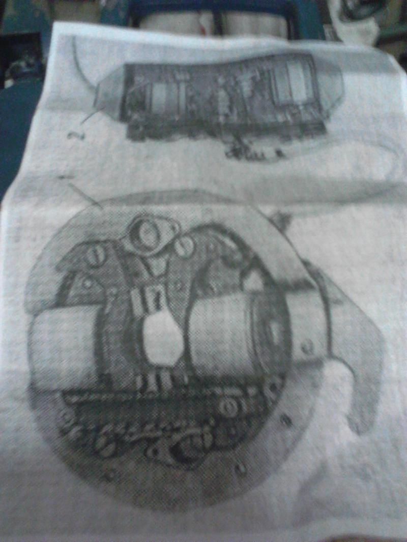

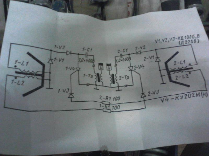

доброго времени суток,недавно приобрел ветерок 1970г,о лодочных моторах раньше только мечтал,и вот свершилось,пару раз даже вышел подорожить,но заводится очень плохо,а сегодня в бочке вообще никак,искра есть,бензин поступает,подскажите что ему надо и что это за схема 3,всем заранее спасибо

http://motorka.org/motory/podvesnie_lod ... aniya.html то что нужно, прочти внимательно, но придется делать 2 коммутатора и мотать катушки, или почитай про ветерок, на этом форуме есть все необходимое что нужно для самостоятельного изготовления, схема 3 не для ветерка.

Если есть электронное,то проще переделать его будет.Просто поменяй все диоды на FR207,307(или любые другие 1А*1000В),тиристоры ВТ151 800В(тиристоры крепятся к тем скобам на которых были старые КУ202.Конденсаторы тоже купи 1мкФ*400В.Пока купишь,а я завтра в своей теме выложу фото,как правильно припаять тиристоры.Диодов возьми на пару штук больше-они понадобятся.Даже если нет опыта все получится по-любому.

На катушки от пускателей придется тоже домотать управляющую обмотку.А так обе схемы хорошо работают с Ветровским маховиком.И как уже говорил ribac666,не надо пытаться использовать Сх.№3 для Ветерка.Те отзывы об удачном использовании Сх.№3 на Ветерках скорее всего обусловленны удачно угаданным сечением провода и количества витков для конкретного маховика.Лично у меня ни одна попытка не была удачной.

а как катушки намотать подскажите пожалуйста,буду переделывать контактное,схему мне сваяли,а вот катушки намотать проблема

схему покажи,а под нее и катушки подскажут
leonid123
12.12.2011
как намотать катушки под эту схему,подскажите пожалуйста
дмитрий22
11.05.2010
1 472
160
Украина,Херсон
Мотаешь L1 5000-6000 витков,изолирующая прокладка,мотаешь L2 250-500 витков .Имеем четыре вывода-два конца,два начала обмоток L1 и L2. Затем оба конца обмоток соединяем и на минус схемы,начала обмоток подключить по схеме.Провод 0.1

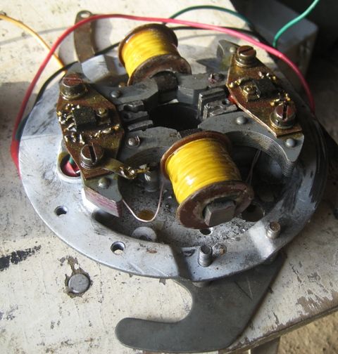

lapan
12.11.2011
377
29
ЯНТАРЬ-2 - 2 шт.
Было:Нептун-23, Москва-9.5, Москва-М, Москва-12.5, Ветерок-8, гибрид-МосВет. Есть:M9.9, Ветерок 8Э
Предлогаю свой вариант переделки. Очень удобная конструкция.

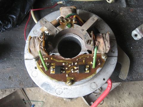

lapan
12.11.2011
377
29
ЯНТАРЬ-2 - 2 шт.
А вот переделка родного: :crazy:
