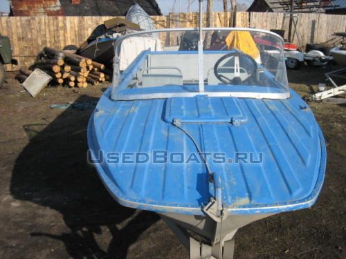

"Двухтранцевая",т.к. "нос" у него то-же "транцеобразный" :D .

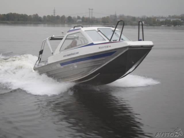

..... Во.. "Мастер" - современный вариант "двухтранцевого" корпуса :D .
Старый Зиминский "Окунь" должен быть оч хорошь судя по обводам,килеватость не уступает Автоботу,а транцевый нос - хорошая всхожесть на волну,вот только я бы для спининга всё-же сделал бы Джонбот!,устойчив "как стол",мощности надо меньше для выхода на глисс - экономия,да и сделать его намного проще чем Окуня. :D .
