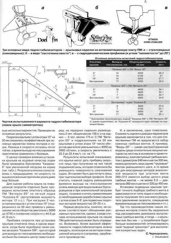

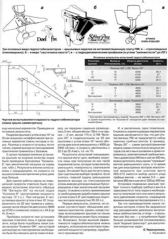

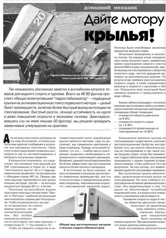

Re: Крылья на антикавитационную плиту лодочного мотора
КиЯ № 168 , стр. 58.
Серёж спасибо! Полезная статейка :yes:
