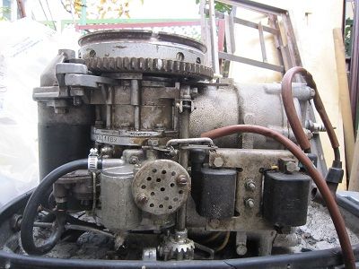

Добрый день товарищи форумчане подскажите преобрел двигатель вихрь вроде 25 с электро запуском, как можно определить
его год и уточнить модель 25 это или нет?

feniks-84 здесь про "лодки и катера"... про Вихри своя ветка есть в моторах,год определишь вряд ли ,а 20,25 или 30.... фото в студию! :D .

есть такая фото может поможет
Вихрь - 30 "Собственной персоной" .... :D .

Значит в судовом билете другой движок записан, а можно определить его год выпуска? И как поставить на учет если паспорта нет? Зарание спасибо.

lednic606 а как ты что он 30 ?
У Вихрей 20х,25х и 30х у всех сильно отличаются блоки цилиндров,а маховик,карб,и картер свиду одинаковые (но тока свиду).Год выпуска определяется по самому номеру,но это инфа на заводе изготовителе и врядли доступна в инете(лично я не встречал).Если нет паспорта - ищи паспотр у кого остался,главное чтоб был "не погашен" (там на странице где ОТК не должно быть отметок о постановке на учёт и борт.номера лодки)... ну или прикупи "голову" от 25ки (крепления "ноги" совпадают,придётся лишь переделать вырез под глушитель в поддоне,ну или поменять поддон) и набей на ней номер из доков. Вот как-то так. :D .
