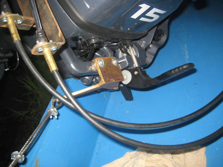

Доброго всем времени суток.
Возможно ли подсоединить без существенных переделок дистанцию к данному девайсу? Имел ли кто подобный опыт?
Заранее спасибо за ответы.
Именно на Сузе-30 не видел,но вот такую переделку нарыл где-то "на просторах необ"ятного" (да простит меня автор) :D .
DrMuller
20.06.2011
Спасибо. Тогда ещё один вопрос. Можно ли приспособить советскую машинку "газ-реверс" для управления этим мотором? Машинка с прочими тросиками и детальками досталась вместе с Обью-3 в консервирующей смазке: ни разу нигде не использовалась, лодка ходила под румпелем.

можно единственно не советую ставить совдеповскую рулёвку,во первых троса,блочки,и всё что с ними связанни,во вторых подпружининые крепежи к движку-того и гляди пытаются выкинуть тебя за борт.

на совдепии к движу троса крепятся через пружинные демпфера в который бешенный люфт, так как движок очень легко перекладывается от одной крайней точки к другой при малейшей возможности пытается резко сменить курс и опрокинуть лодку или сам слететь с транца
А если крепить без этих демпферов тросики напрямую? Я такое видел на Ямахе 20.
11 756
5 270
мотор всё равно очень легко перекладывается с одной стороны на другую_риск велик.

привет парни хожу под S30 три года на крыме и рулежка старинная стоит только тросик новый поставил и натяжители троса и нечего ни куда не кидает.

Подымаю старую тему...здесь идёт речь о рулёжке.А как насчёт газа? Реально приблудить тросик русской машинки? P.S. вопрос для меня очень важен ,так как хочу сэкономить до 30т.р. при покупки мотора в 40 л.с. с румпелем.(дистанц. сами понимаете дороже)

Все всегда реально.. Я полностью румпельный Мерк... полностью на дистанцию без проблем переделал, главное чтобы скоба для рулевки была, да и так мозг включить-- все делается... Корпуса-то все унифицированные.. Тока на стартере не экономь ..-- поверь -- боком выйдет...

Я тоже переделываю раз реверс с Крыма на ямаху 40.Была на 3 плетенных троса.Один убрал.хочу поставить 2 импортных проволочных.Думаю получится.

Рулевое у меня импортное(один тросом,тягой или как там его называют).Меня только газ интересует.В принципе даже передачу сходить тыкнуть не лень на моторе.А вот насчёт стартера по подробней.почему боком выйдет? Они же легко пускаются с дёргалки

Как об стенку прям...Товарищи про тросик газа кто нить скажет? Сложно (дорого) сделать?
Не сложно. "Машинка" подойдет от мотора "Москва" или "однорукая" с Крыма,Днепра(всё время забываю какого завода) + один инотрос 1.5-1.8т.р. стоит... и всё :pardon:
