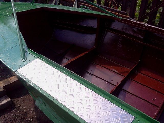

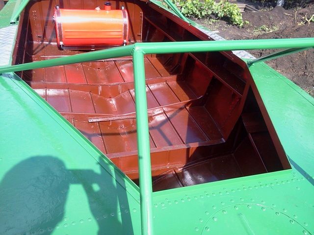

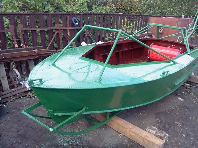

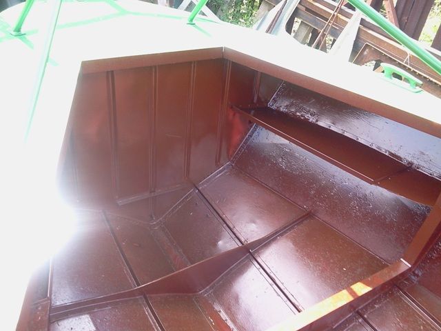

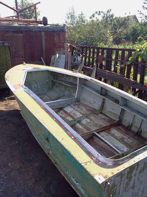

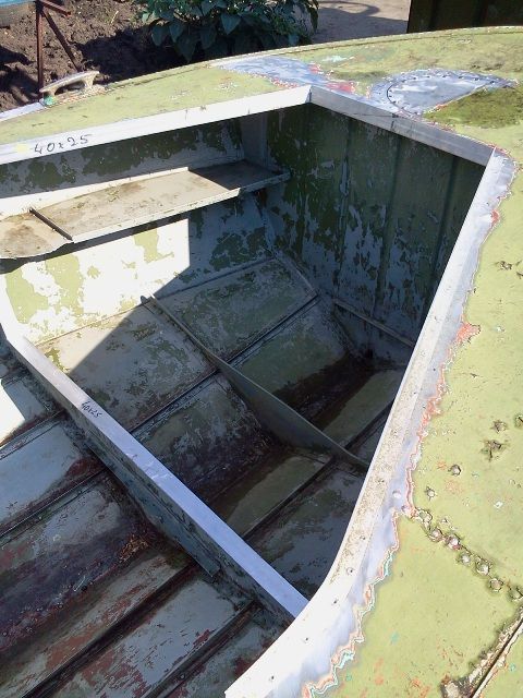

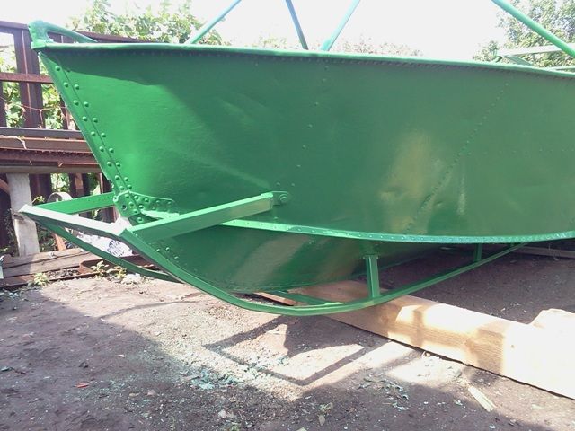

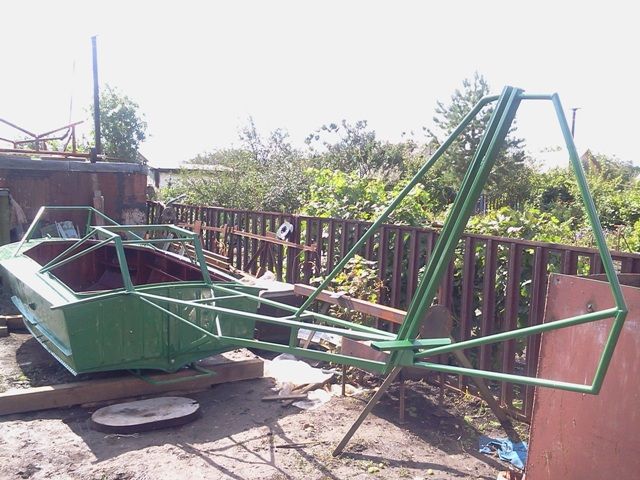

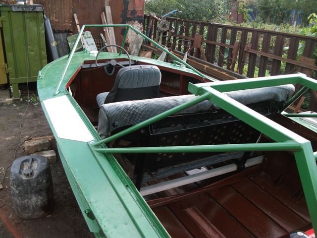

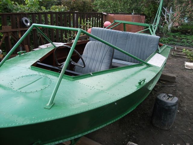

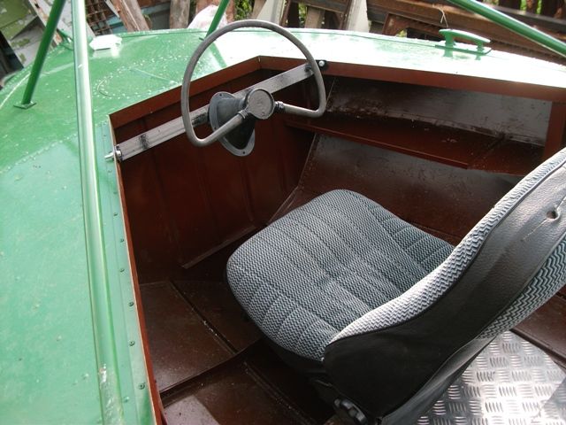

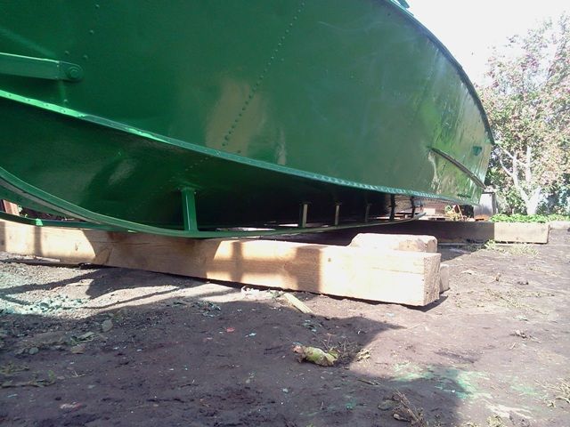

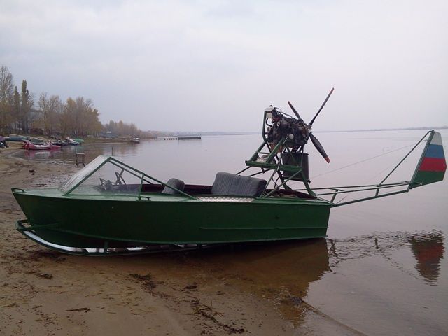

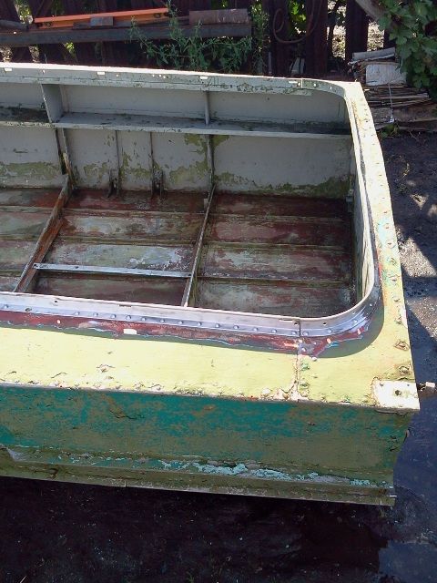

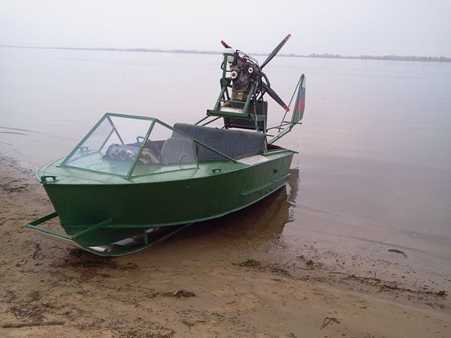

Хочу поделится своим первым аппаратом, строительство заняло всего два месяца а результат потрясающий. Сейчас выложу только фото по ходу строительства а пояснение дам немного позже но кому интересна конструкция задавайте вопросы с удовольствием отвечу. :D
На фото понятно что сначала все лишнее с прогресса отрезали для уменьшения веса, далее было снята все старая краска и окраска нового цвета.
Была сварена рамка стекла, центральная лыжа, хвостовая балка.

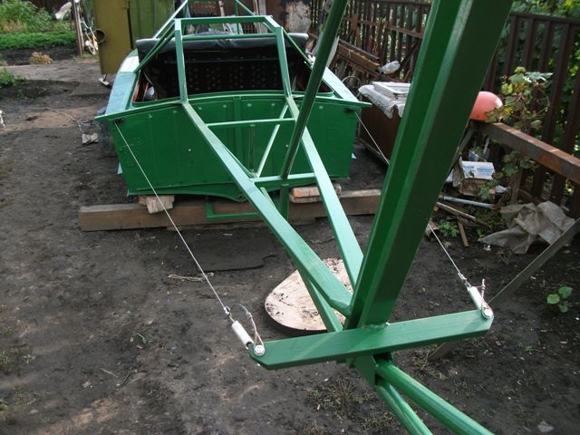

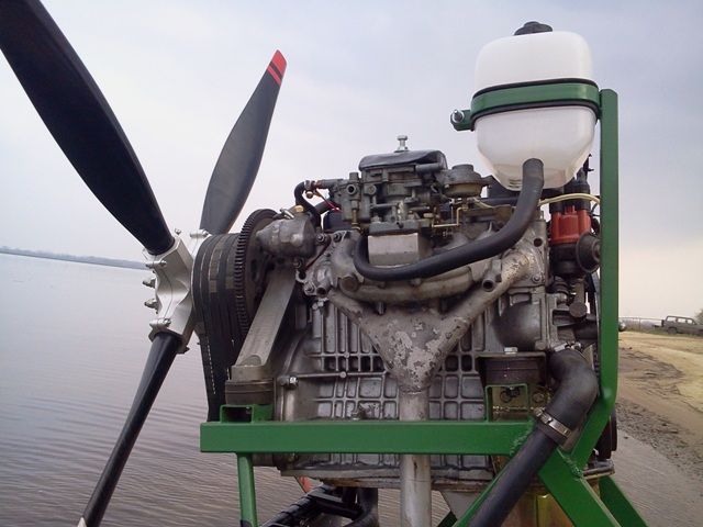

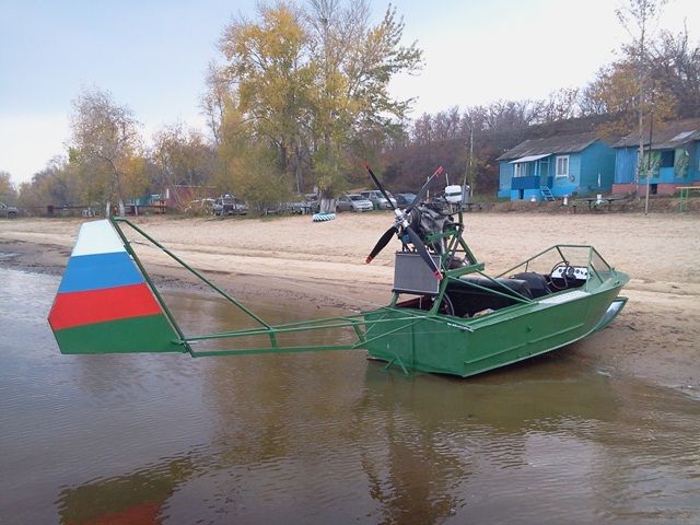

Еще фото. Там ниже есть ссылка на видео работы мотора.
maxi
23.10.2011
Вот тоже посмотрите видео работы мотора:

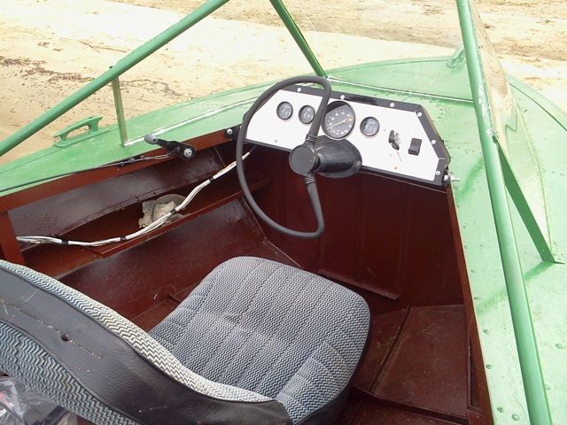

Ходовые испытание тоже уже проводили скорость на воде примерно 35 км/ч но но мели 7-10 см воды 45 км/ч ездиет по мокрому песку. По снегу тем более. Но видео исрытаний выложу позже а то все сразу выкладывать и не интересно будет. :D

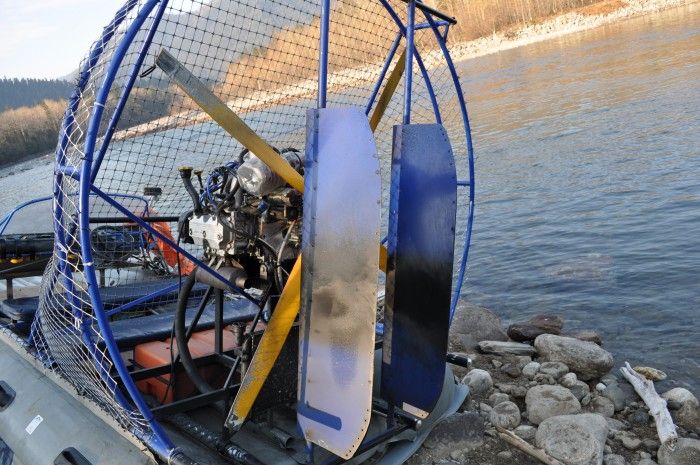

Отличная аэролодка получилась! Вот, только думаю не лишним будет поставить защиту из мелкой сетки - знаю бывают случаи улетевшие вещи лопасти гнут.
На фото видно защиту из сетки и более компактную рулевую систему, в основе которой редуктор и рулевой трос.

И руль не надо выносить назад так далеко.

Махи , мне понравилась твоя работа !!! Я бы посоветовал внести некоторую незначительную , но очень важную доработку в конструкцию моторамы . Свяжи переднюю стойку моторамы , за спинкой заднего сидения , поперечиной . Увеличишь жёсткость моторамы и уменьшишь нагрузку на борта лодки . На мой взгляд , я бы и переднюю часть лыжи преподнял ! Удачи тебе !!!
