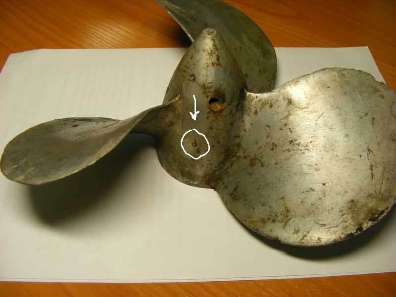

дыбы не плодить посты продолжаю тему про маркировку гребного винта вихря.Имею винт с такой маркировкой (см. фото) Скажите пожалуйста какой он, скоростной или грузовой?
kos-kazan
26.10.2010
1 019
86
А снизу лопастей цифры должны быть.
911
Насколько видно по лопастям - это стандартная 300-ка (красный винт - скоростной) :D .
петр-саныч
04.01.2010
26
Все Вихри серийно комплектовались винтом d-240 шаг300,в начале 90х в продаже появились винты с шагом 282 и 320 (производитель - неизвестно)потому как в комплектации с завода таких винтов не было.Шаг на винтах не указывался потому как штатный был 300 и указывался в инструкции к мотору.Москва25-30 комплектовалась винтами -белый д.232 ш.250,голубой(синий)д.230 ш280,красный д.228 ш.300.Нептун первоначально комплектовался винтом синим д.240ш.300,после еще красным д.230 ш280 и белым д.260ш.220.Размер шага на винтах Москвы и Нептуна выбит на ребре ступицы винта.На фото серийный винт Вихря ш300 ,довольно грамотно опилен (нет ребер у основания лопастей) .
