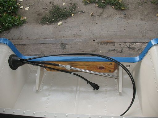

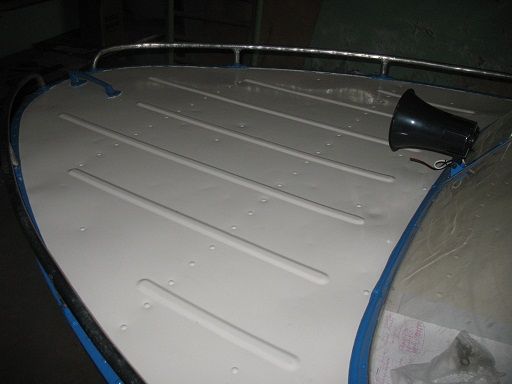

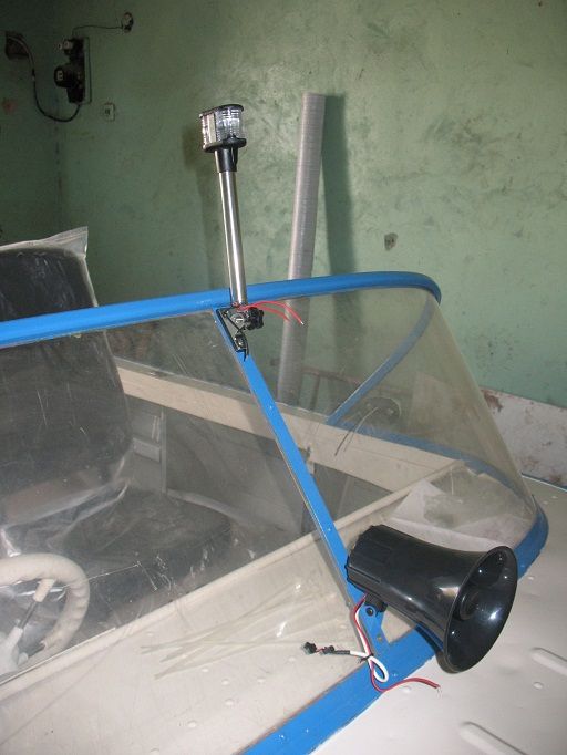

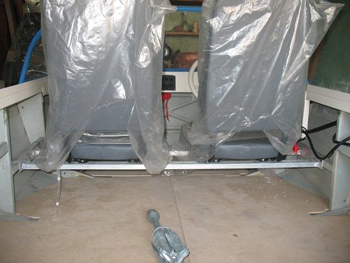

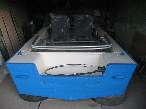

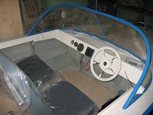

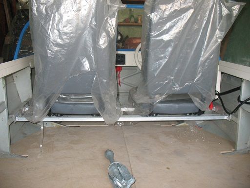

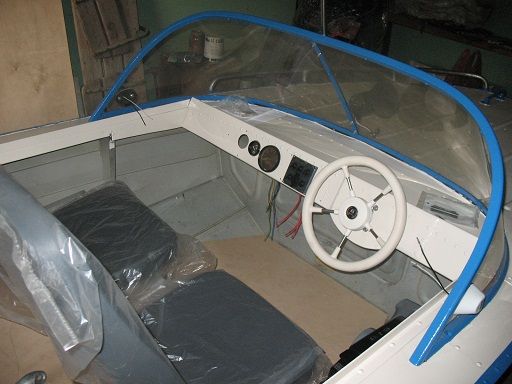

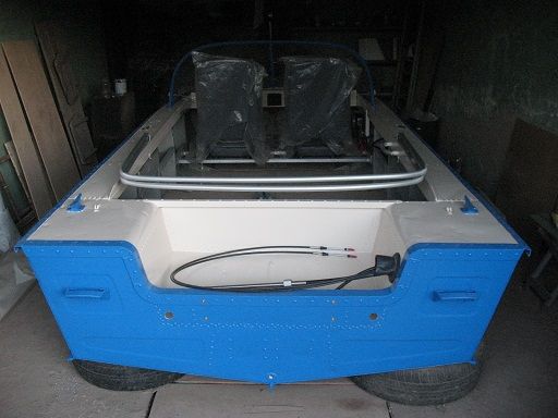

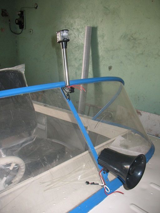

Решил приобрести лодку, свой выбор остановил на «Южанка-2» и начались неспешные поиски лодки данной модели. Попутно отучился на судоводителя маломерного флота. На поиски лодки ушло около 1-го года, за это время было пересмотрено не так уж и много экземпляров, лодка как оказалась довольно редкая и дорогая по сравнению с другими (Прогрессы всех моделей, Крым, Днепр и т.д., Казанка 5м4 не в счет). В октябре 2010 года была найдена лодка в отличном состоянии. В свободное время приступаем к ремонту и тюнингу. Днище, борта и палуба отчищены от заводской краски, далее покраска: 1. Грунтовка ВЛ-02; 2. Эмаль ХС-436; 3. Автоэмаль МОБИХЕЛ… Работы продолжаются.
