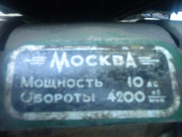

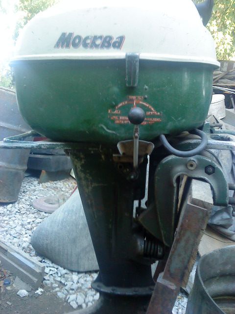

Нет сергей24 это не сказки... В 60х выпускался моторчик "МОСКВА" о 10 силах , так вот на нём стояло 2 резиновых крыльчатки помпы (Ветровского размерчика)... одна для охлаждения движка,вторая для "ОТКАЧКИ ВОДЫ ИЗ ЛОДКИ" ,так вот наши умельцы выбрасывали вторую помпу,и движок заметно оживал! - это доказанный факт.Даже если 1.5л.с.-много.... ,то уж 1л.с. - точно в " + "!!! Вот фотки моторчика и штуцеров для откачки. :D .

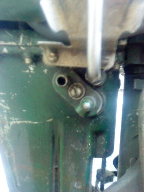

Да,с переделанным (щелевым) выхлопом звук стал "глуше"... "басовитее" что ли . Но один нюанс - я заклепал вытяжной клёпкой контрольное отверстие на дейдвуде.Кстати одно время не сверлёные на Вихрях ставили. :D .
З.ы. А на Москве его(отверстия) вообще никогда с завода не было.

это типа контролька воды которая? я его тоже винтом заглушил (контролька своя сделана), заметно тише стал. раньше как бы "секло" что то

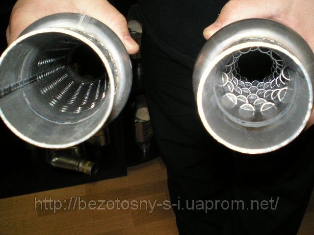

как ни странно это прозвучит, но для того чтобы приглушить громкий голос нашего любимого мотора, нужно закатать рукава и сесть за изучение импортной мат части, после того как знания в области борьбы с шумом будут плотно усвоены мы с удивлением заметим что на многих импортных моторах нет трубы резонансного выхлопа, а имеет место быть нечто отдаленно напоминающее глушитель на выпуске а на впуске он применяется повсеместно, поэтому для самых интересующихся дам подсказку(стронгер) это то что вам нужно не меняя характеристик мотора заглушит терзающий уши звук

лично меня звук мотора под колпаком не напрягает, но нельзя стоять на одном месте, и в свободное зимнее время имплантирую вместо трубы в дейвуде, а так наработки конечно же есть и на автомобиле стронгер очень хорошо отсекает частотный диапазон, ставили не раз, эффект очень заметен, но относительно лодочных моторов видел их глушители и если бы знал как рассчитать сделал бы по их образцу, а так есть готовый вариант который выбирается по объему мотора ну и по размерам чтобы влез, хуже не будет так как в сказку что завод производивший вихри подбирал размер трубы выхлопа для каждого мотора индивидуально не верю.
