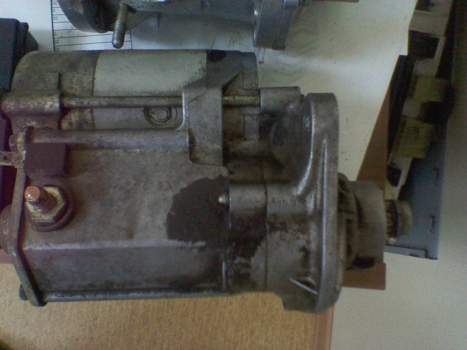

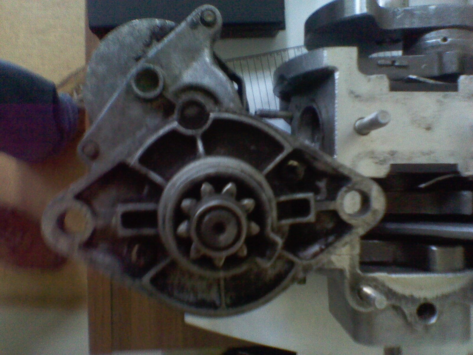

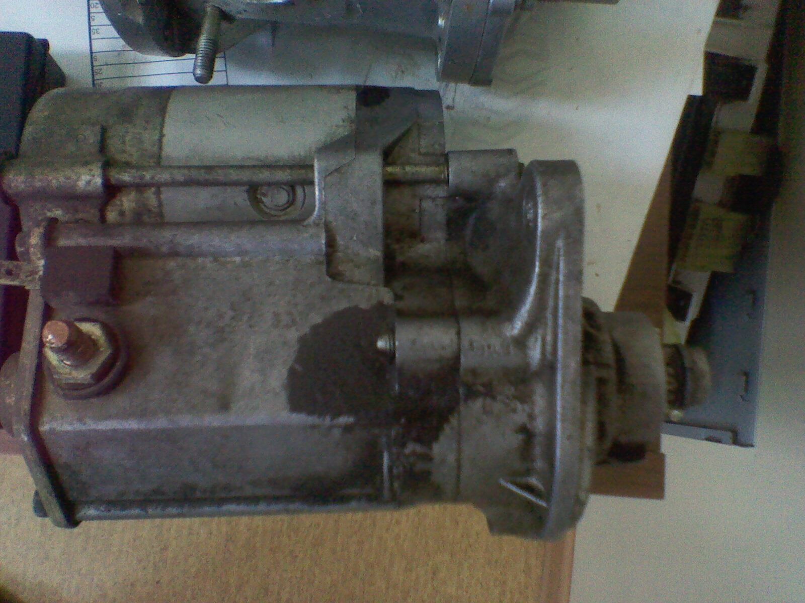

всем здрасти :lol: Хочу похвастать стартер подарили с субары, в два раза меньше чем жиговский
911
Re: Расточка вихрь-20
Поздравлям с подарком!Главное - халява!!! :D .

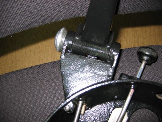

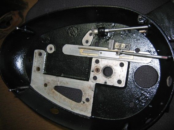

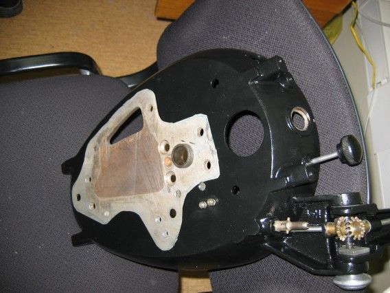

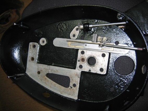

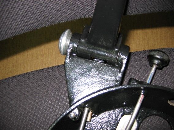

Потихоньку собираю верх моторчика.
Покрасил корпус полимеркой очень хорошо получилось :)
Msmer54
30.08.2011
910
128
ветерок 8,12, Бийск 45, Вихрь 30, ВетроМося.
да, ногу попозже окрашу

Я у себя на предприятии делал, практически бесплатно

Прикольно получится! Сам двигатель тоже будешь красить?

Не, мотор оставлю как есть. Смысла не вижу и так хорошо должно все смотрется

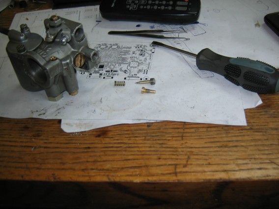

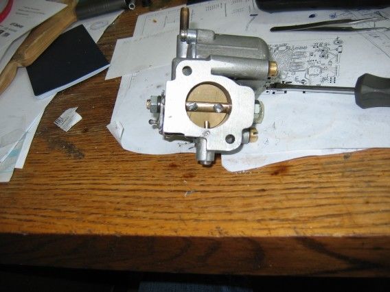

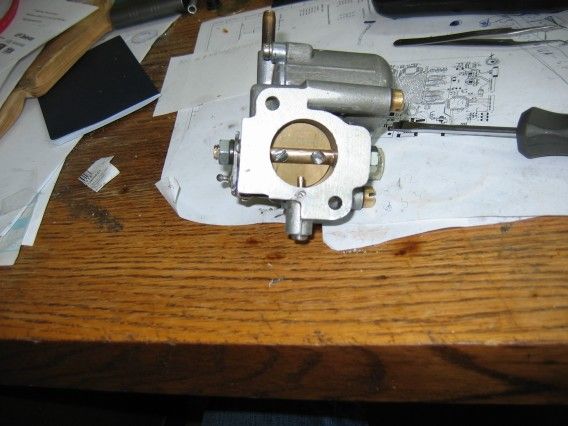

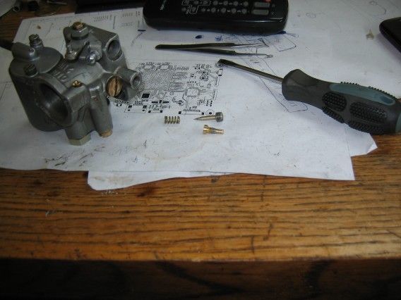

http://vl.motolodka.ru/personal/sergey/
Нахлобучку на иглу что по ссылке выше, сделала из Эмульсионной трубки ZC135 от карбюратора солекс. Рассверлил в ней маленько отверстия и перерезал резьбу.
Села как там и была.
Может кому пригодиться.
Msmer54
30.08.2011
910
128
Вот что вышло :D
