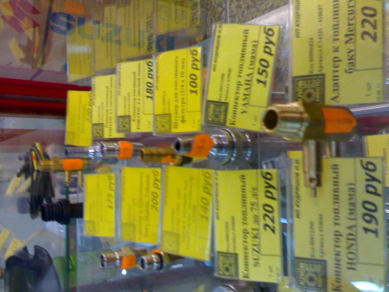

vano
16.07.2012
Иван
Камыш 3200 Премиум
Ветерок 12Э
Re: Вопрос по "Ветерку-8"
Всем Привет.Извените что не по теме ветки но коль за тронули такой вопрос на счет Конектора.Сам хожу по магазинам и смотру какой взять Конектор есть с одним входам а есть с двумя какой лучше из них!
P.S.Как вставить суда фото конекторав?
