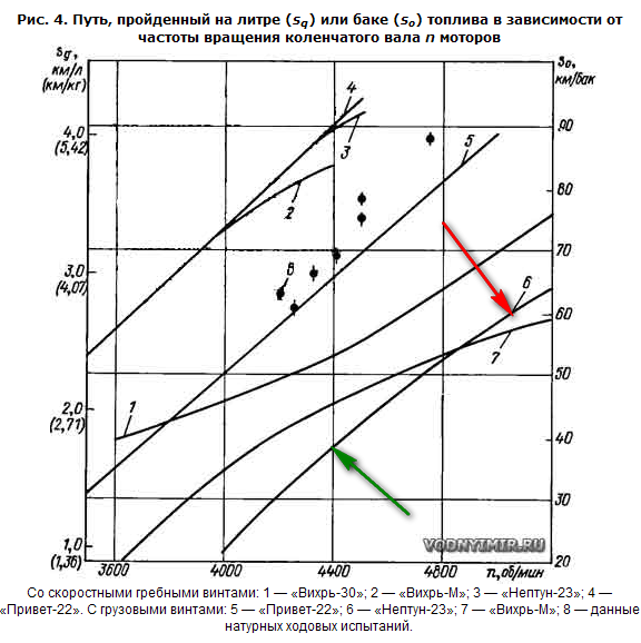

На диаграммах растет скорость- уменьшается расход на пройденные км

Все таки Володя ты недопонял меня,а я непойму как на одном движке и одном винту такая разница от оборотов ,вот при 4900об на баке пройдет 60км,сбрасываешь желая сэкономить до 4400 и на баке получаем всего 40 км???Из этих графиков выходит самая экономичная езда на полную гашетку,но ведь ерунда??

самое главное это то что написано в статье про пройденный путь и обороты на полном газу, график показывает сколько км было пройдено на баке или литре, но в нем нет привязки ко времени (она есть в статье, каждый мотор затратил разное время) и скорости хода, другими словами полная фигня, поэтому его можно распечатать и использовать как подстилку для гадания на кофейной гуще, так будет хоть какая то польза, а так получается что вихрь-м на литре прошел 3.5км а на баке аж 60 и еще ухитрился проиграть нептуну, короче не верь всяким графикам, МММ и цыганам, для каждой лодки все индивидуально, но чем выше скорость хода при одних и тех же оборотах мотора(с разными винтами разная) тем меньше расход.
