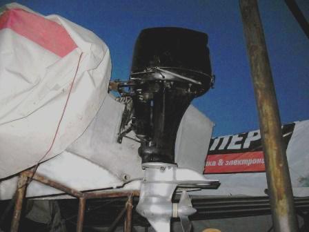

ribac666, а чем отличаются корпуса 73 и 78 года постройки, никак немогу опредилить какого Прогресс года...36 км это на тридцатке что ли, у меня Вихрь-М 36 км тянет, два тела и кучу хлама...тридцатка на 3-4 км/ч больше делает, при тех же условиях, хрен его знает почему... моторы правда в хорошем состоянии, все там прошлифовано-прополировано, редукторы доработаны...вот Вихрь-М
