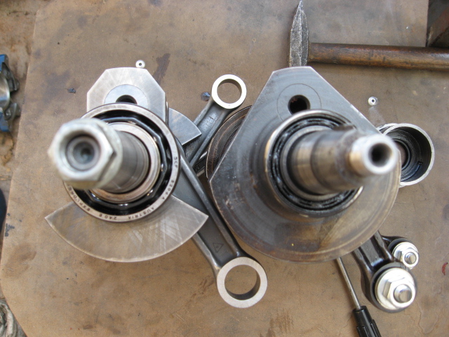

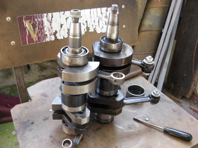

Нащупывалась взаимосвязь между расходом и мощностью в зависимости от величины степени сжатия в картере.
Степень сжатия в картере изменялась путём установки коленчатых валов с разным объёмом.
Первый, наиболее плотный вал, испытывался в прошлом году. Результаты - резко отрицательные. На нём не останавливаюсь.
Теперь сравнивали серийный и уменьшенный.

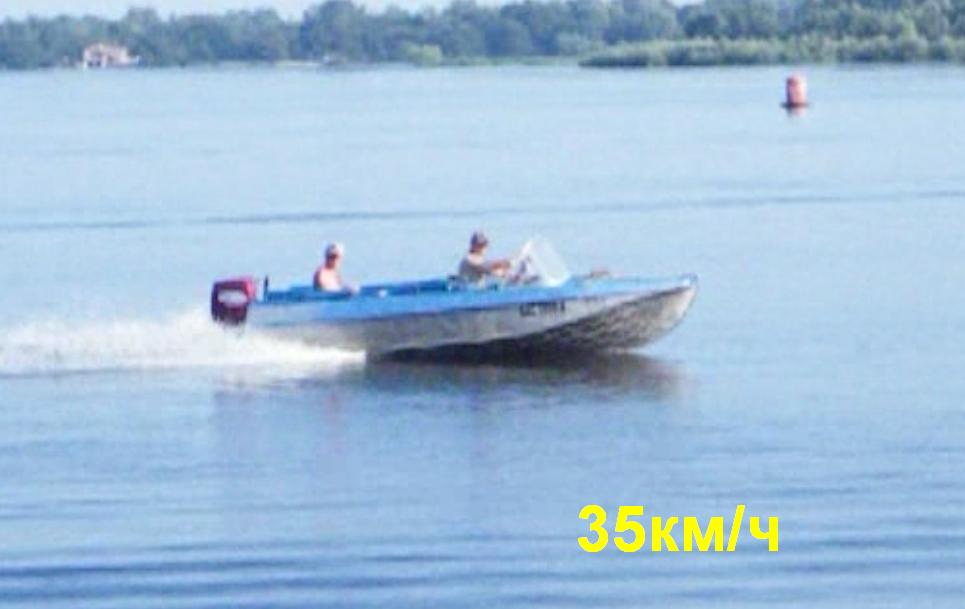

Сравнивали путём измерения расхода топлива на одном и том же моторе, на одной и той же лодке на одном и том же водоёме, при одинаковой погоде, загрузке и на одной и той же топливной смеси. Винт штатный, шаг 330мм., лодка - Южанка-2.
Сравнивали при фиксированных оборотах 3500, 4000, 4500, 5000 об/мин.
При установившемся режиме движения засекали время израсходования 1л топлива.
