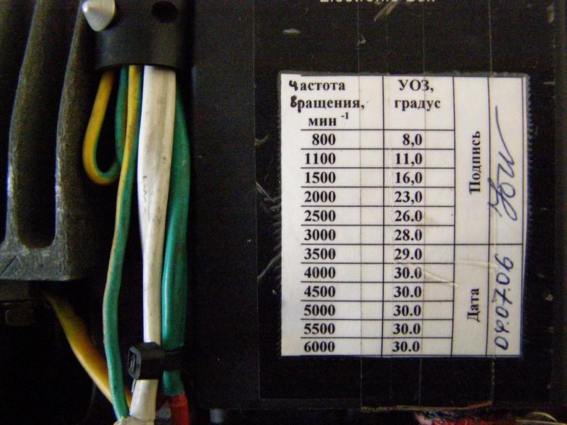

Не я думал ты хоть пару слов скажешь о результате который я наглядно показал, всё таки слёту получить 700об/мин в сравнении с неустойчивыми 900 раньше, разница приличная :wink:
И намекаю, что такие вещи обычно доводятся до совершенства, а не так сплеча пусть будет 14 градусов и всё...
MIK сказал(а):
Начального опережения в 5 градусов НЕ БЫЛО НИКОГДА. Это ты что-то путаешь.
Да, запутался на 3 градуса, см. фото. Уже не вспомню когда и у кого это фото копировал, но на табличке 2006 год.
