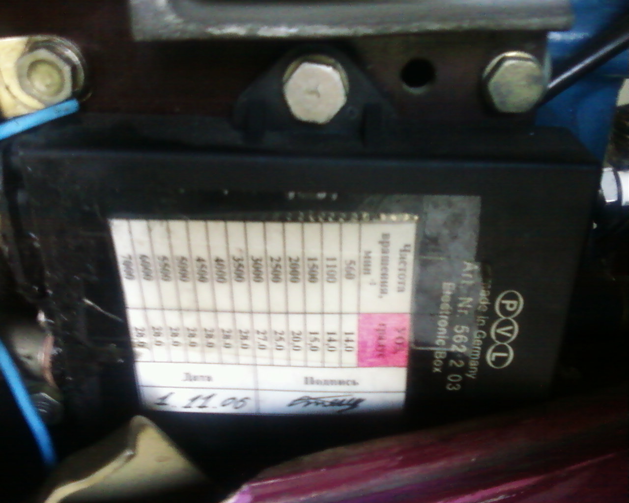

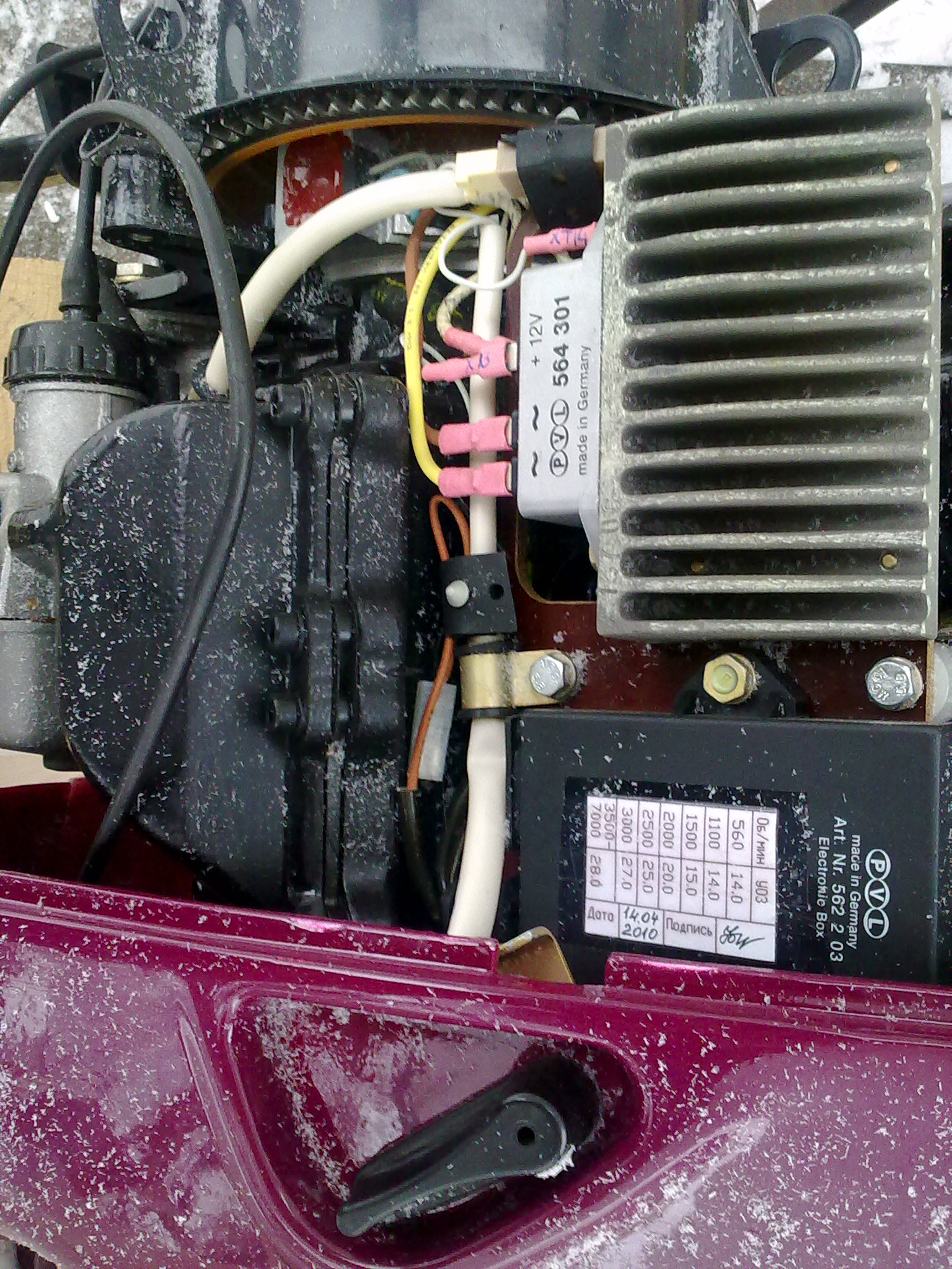

Чисто для побалаболить (сербское телевидение) :):
К теме про углы, что типа на первых моторах углы сразу были 14, а тут нашел фотку...
УНА-0531
29.07.2010
438
Николаев
самодельное 1,2 р.т.
Мотор-Сич 40
Интересно, почему то ведь отказались от такой таблицы.

А что сейчас. Вот и глянь в свой движок, наверное там указано при малых оборотах опережение от 14 гр.

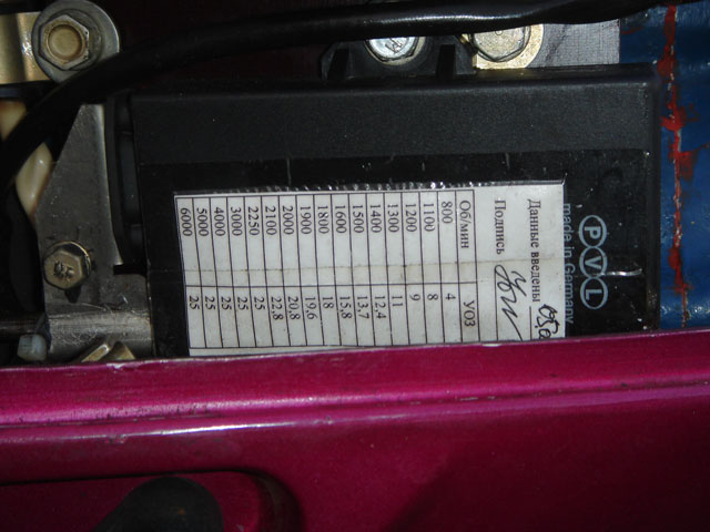

Все верно, начинается от 14 гр.-560об. Попробую прилепить фотку.
ASA
25.01.2012
158
Черкасы
Прогресс 4
МС-40

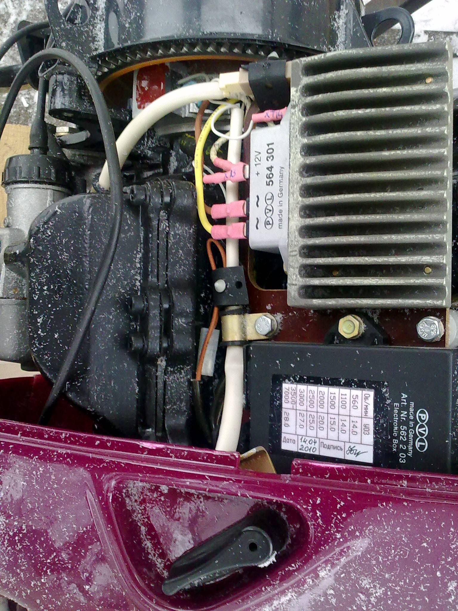

обещанное фото

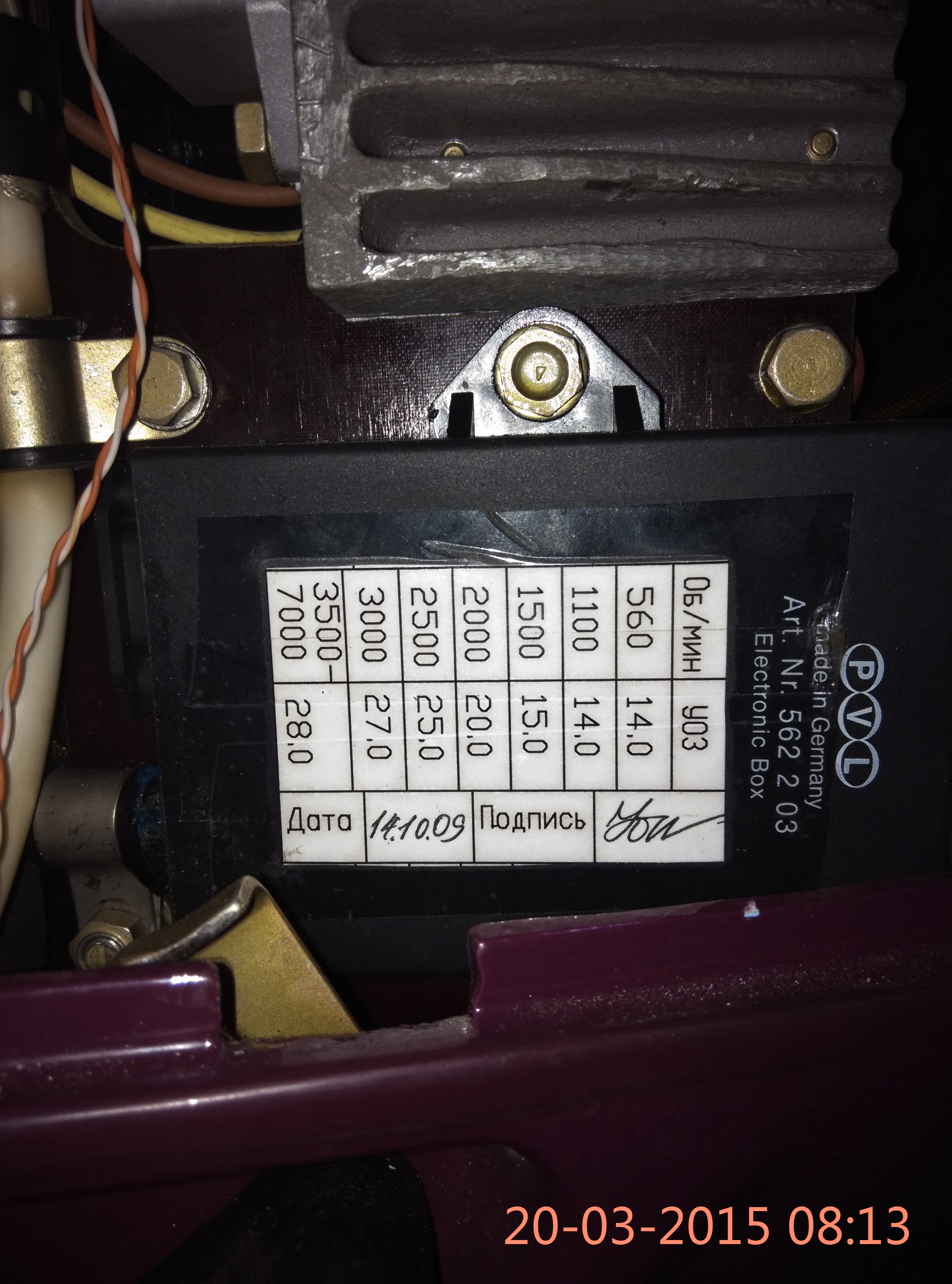

Мотор 2010 года

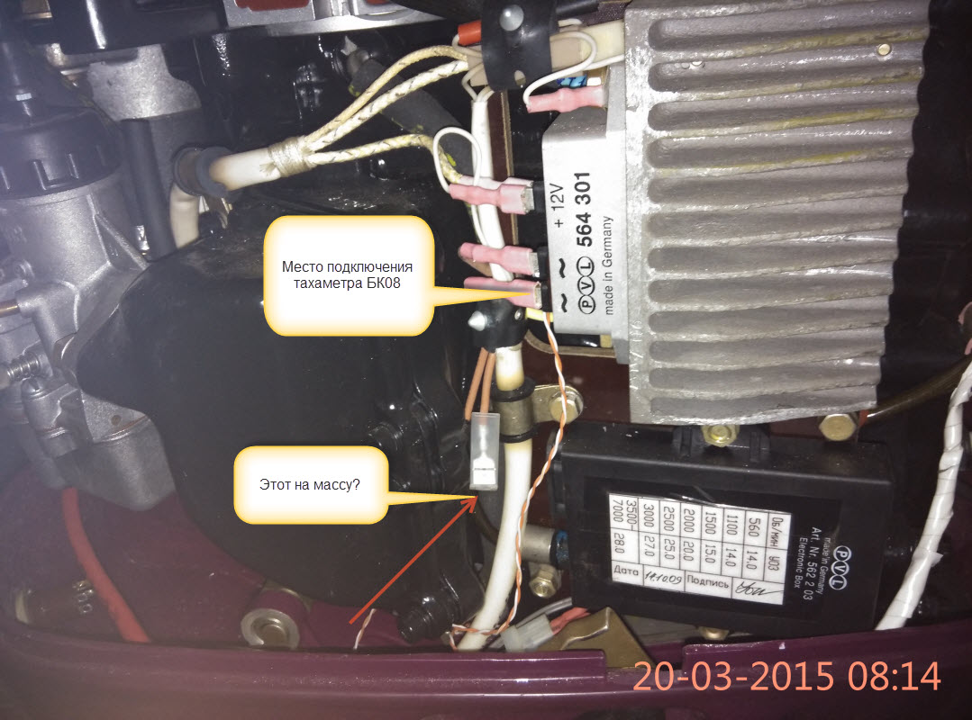

Я правильно понял что если закоротить коричневый провод на массу то изменится угол опережения?
А какой ожидается эффект от этого не много не понял... :ne_vi_del:
mihail
01.12.2013
490
mihail
mihail
вихрь20
Повторюсь, у зажигания есть две системы опережения, одна автономна, работает без участия контроллера; а в вторая обеспечивает регулируемое опережение по таблице - это микроконтроллер делает.
Так вот автономная служит для запуска мотора и настроена положением статора так что угол опережения выходит около 0 градусов, это позволяет запускать двигатель без обратной реакции (кто пробовал дергать Вихрь с фиксированным максимальным опережением, тот знает, как может мотор дернуть в обратку). Но как только мотор преодолел частоту 500об/мин, запускается контроллер и делает угол опережения в 14 градусов и выше как по таблице.
Так вот замыкая коричневый провод на корпус, отключается контроллер и работает автономная система с поздним около нулевым углом. При этом мотор не дергает на холостых, а при включении передачи мотор до последнего не глохнет. И весь сыр бор в том, как сделать чтоб и холостой был и реакция на газ при разгоне осталась.

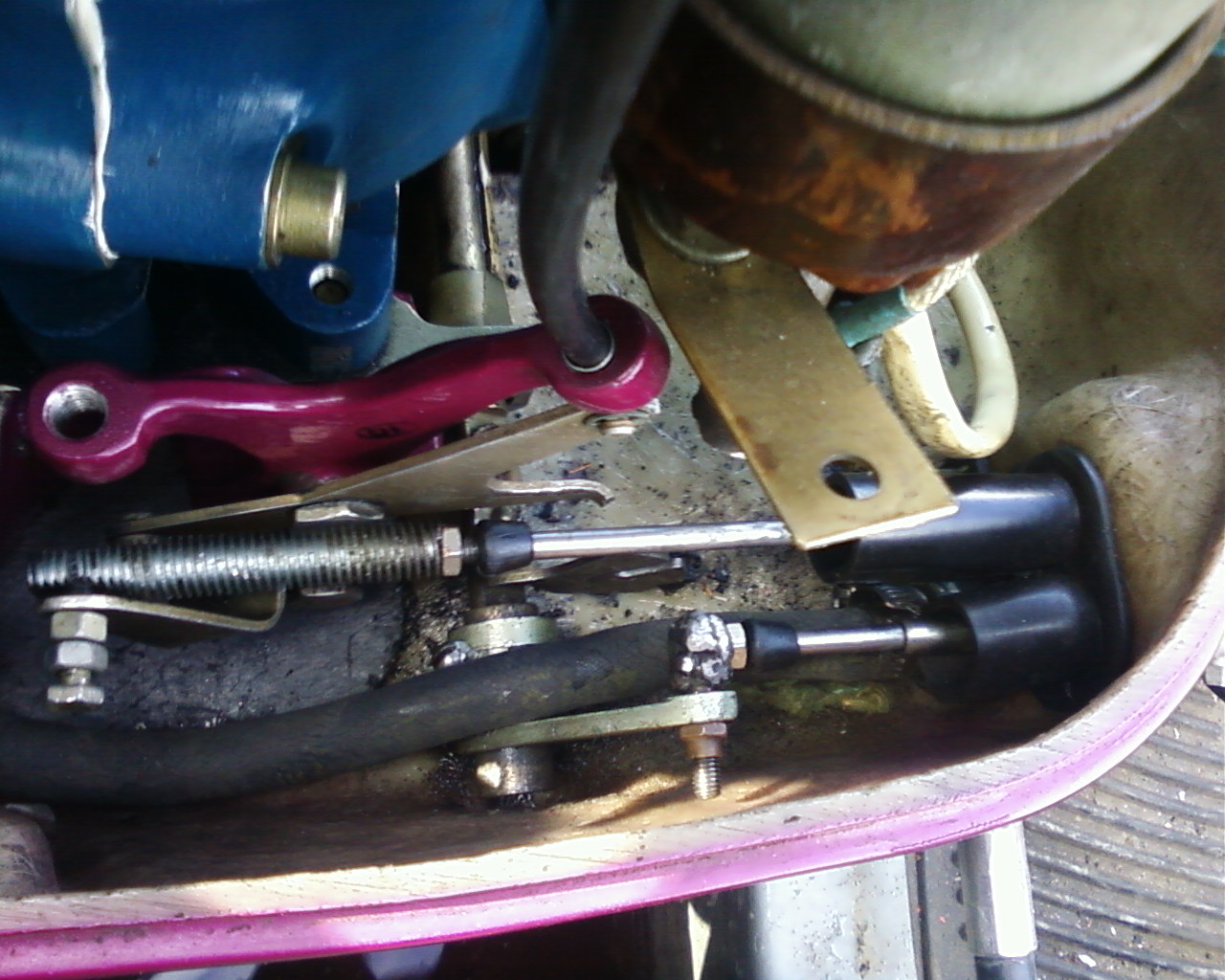

Подключил серый провод таким образом-
Вот таблица-
После кратковременных испытаний, остался очень довольный. Очень похоже на то что я хотел. Что бы в этом убедиться нужно выехать на рыбалку. Мотор работает очень похоже, как на видио у Михаила. Не глохнет, не трусит, нет такого удара при включении скоростей.(правда изменений было не сколько-Винт 305,Карбюратор К68Д,серый провод. И пришлось поменять редуктор. :cry_ing: )
На фото не понять каким образом подключил. Позднее зажигание когда включается/выключается? при включении/выключении скорости? или привязано к положению газа? Второе правильнее.
А редуктор чего? Заклинил? Печально...
Vasiliy
13.04.2016
77
Мариуполь
катер Bass Boats
мощность от 60 до 200 л/с
Mihail сказал(а):

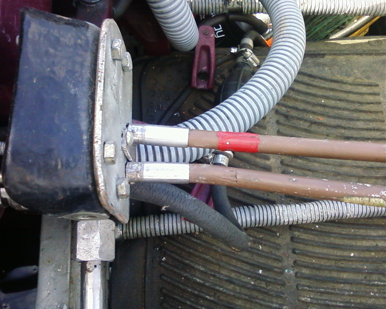

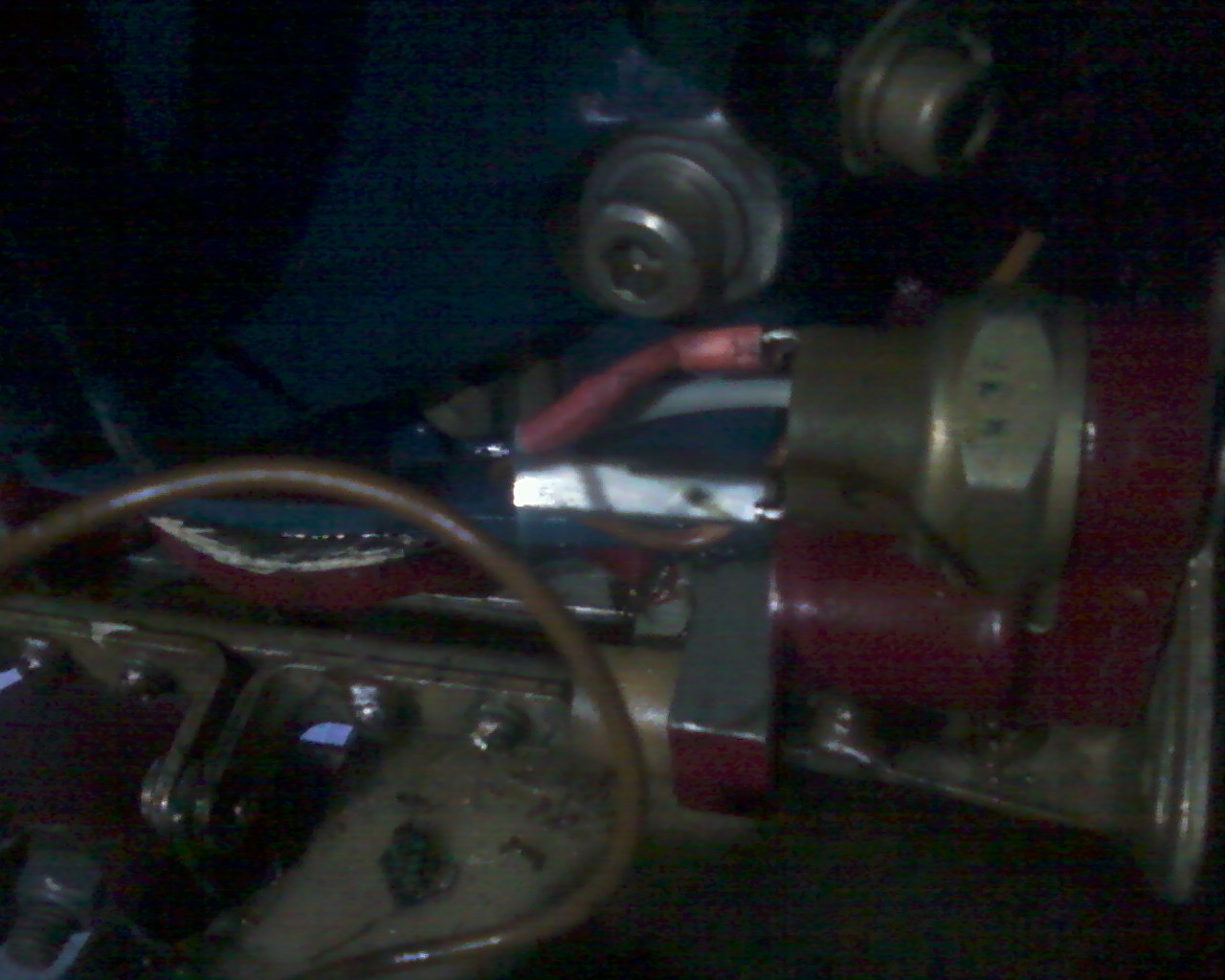

Да,смотрю на фотку и сам не чего не разберу. :smu:sche_nie: В общем так- с прерывателя стартёра (шарика) снял и замкнул клеммы. Стартер подключен на прямую и срабатывает не зависимо от положения реверса. А на этот прерыватель подключил коричневый провод и массу. То есть в нитральном положении коричневый провод закорочен на массу через концевик. А при включении скорости цепь размыкается. На сколько я понял такой режим помогает мягче включать скорость, и нет провала до 1500 оборотов. Правильно? Или лучше закоротить коричневый провод, а провода стартера вернуть на место?
mihail
01.12.2013
490
mihail
mihail
вихрь20
И вышло что пока скорость не включена, работает позднее зажигание, но при трогании сразу включается раннее со всеми вытекающими - может заглохнуть при включении, малый ход не изменился. А ощущения очень субъективны, раз поменял сразу и карбюратор и винт, понять из-за чего стало лучше не выйдет. Как говорится нарушил чистоту эксперимента...
Трогался лучше потому что винт 305 полегче. Ну и карбюратор неизвестно как повлиял. А так в правильном направлении идёте товарищи, не считая редуктора :(
