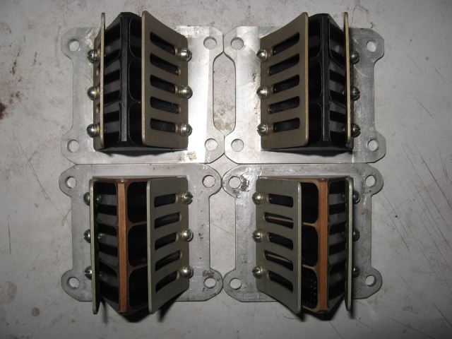

Сезон не закончен, ещё будут дополнения, но уже видно, что эпопея с клапанами подходит к концу.
Коротко, без подробностей особых.
В этом сезоне работали моторы на двух видах корпусов клапанов и на трёх видах лепестков.

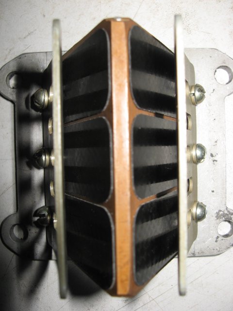

Два вида корпусных решёток - алюминиевые основания и резина разного состава. Условно назову - коричневая и чёрная.
И три вида лепестков:

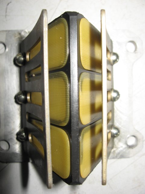

1. Стеклотекстолит толщиной 0,5мм.
2. Углепластик (так называемые карбоновые) толщиной 0,5мм с симметричной текстурой основы.

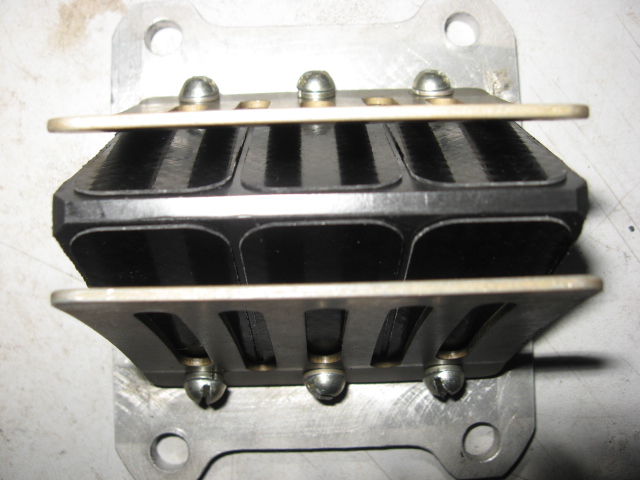

3. Углепластик с несимметричной текстурой.
Результаты - хорошие. На двух моторах - ни намёка на какие-то проблемы, нет поломок или обтрёпывания лепестков или неприлегания лепестков к поверхности решётки. Моторы стали более приёмистыми и максималка добавилась.

Помню где-то писалось, что стеклотекстолитовые ставятся в два слоя. Может это не нужно делать?
Михаил, и про углепластиковые можно поподробней? Откуда такая красота?

Олег, в два слоя ставили лишь по причине, что у них ресурс был хоть более-менее. Мощностные и динамические показатели лучше у одинарного лепестка. Лёше-херсонцу сменили двуслойные "а-ля Бойсен" на стеклотекстолитовые, работавшие по чёрной резине. На фото - это с его мотора клапана, проходившие сезон. Как только поставили - сразу подскочили обороты. Что холостого хода, что максимальные. Ну, может его бойсен был слегка подуставший. :): И что сразу почувствовали - лодка быстрее на глисс выходит, мотор резвее.

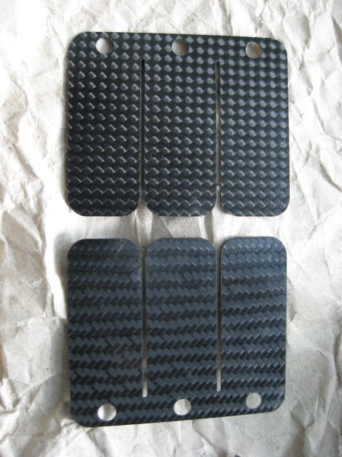

Подробнее про углепластик. Как ни странно, это отечественный производитель. И цена вовсе не так заоблачна, как у буржуев. Буржуи не ставят углепластик на серийных двигателях. Применяют его лишь специализированные фирмы Бойсен и В-форс. Ну разве что картинговые гоночные моторы Парилла можно назвать серийными?
Лепестки на фото - киевский материал и моторсичевский штамп. :): По ходу раскопали, что в Харькове тоже есть такое производство, и харьковчане как раз для лепестковых клапанов делают листы углепластика. Заказчиком является какая-то немецкая контора, больших подробностей не знаю.
Вывод мой по результатам сезона такой - по чёрной резине углепластик симметричной текстуры - что доктор прописал. В буржуйских серийных моторах таких лепестковых клапанов нет. Если владелец захочет клапаны таких кондиций - пусть заплатит конкретненькую сумму за Бойсен или В-форс. В МС-40 же скорее всего этот вариант будет серийным.

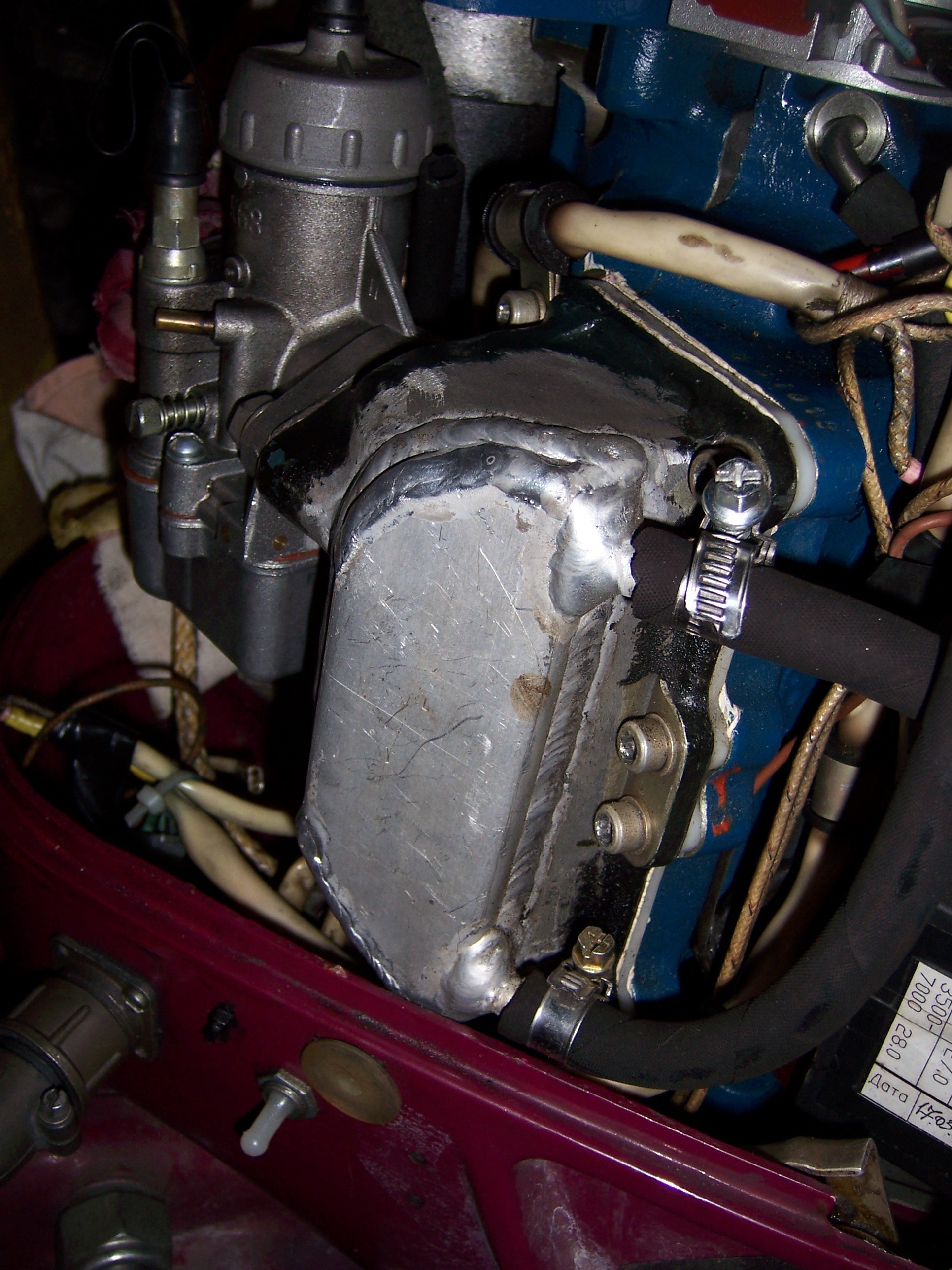

Присоединяюсь к вопросу !? И алюминиевые , что б хоть как то нагреть коллектор , бо наваривать на него боковину че т не сильно хочется .

я б наварил, только браться никто не хочет :)

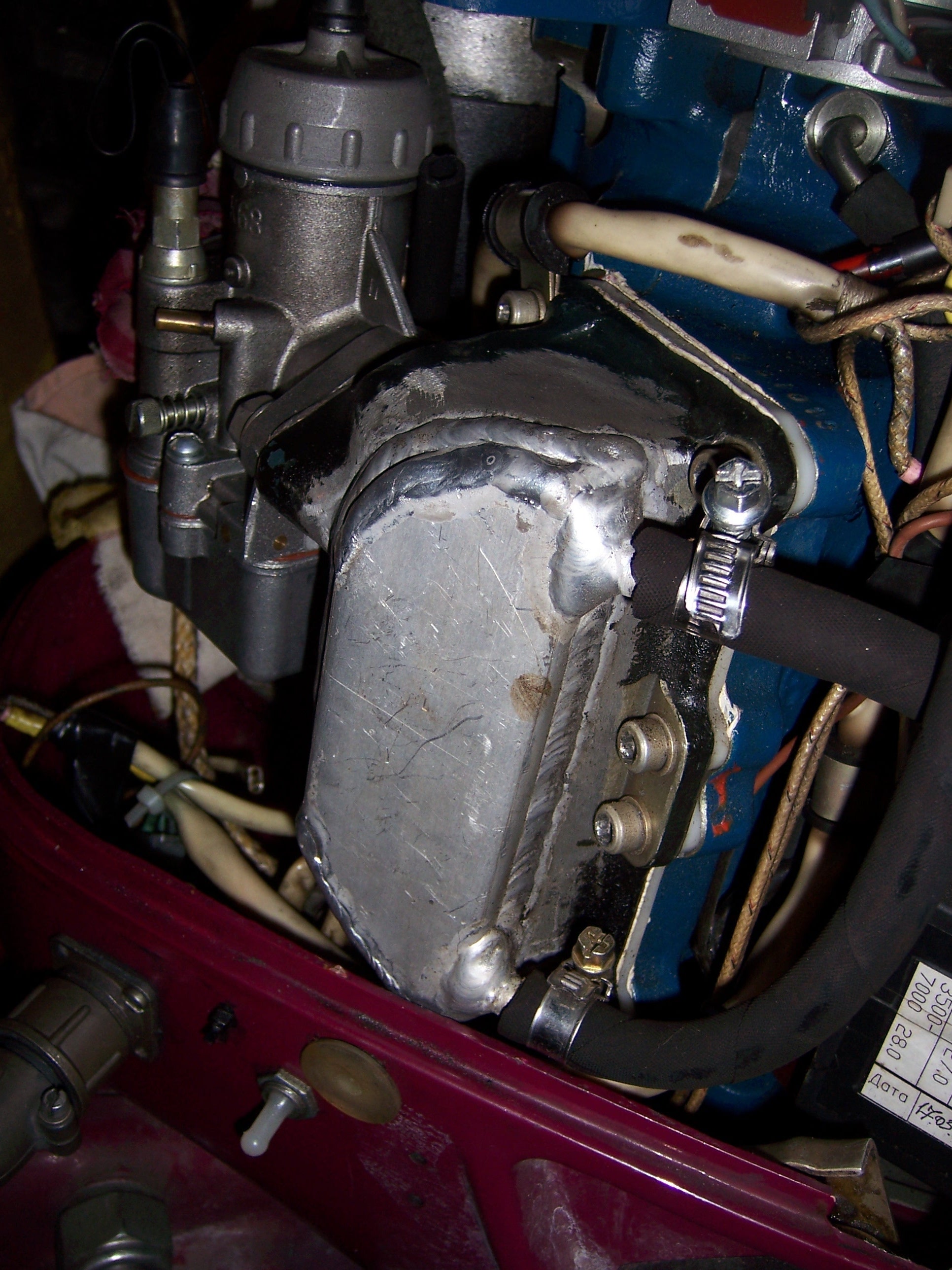

Прям никто ? Да там варить то всего ничего . И по деньгам ерунда . То блин такие сварные . Вот только думаю не покрутит ли его ? А то еще и шлифовать придется . Ну и конечно эстетическая часть - не в дугу .
я к двоим сварщикам подходил, носом покрутили, сказали что не возьмемся. Да и точность нужна, так как колпак не закроется.А эстетическая сторона вопроса, тут не уместна (по сравнению с малиновым цветом) ИМХО :)
А вот это , часом , не следы ли выдавленного герметика по периметру , говорящие о том , что его таки повело ?, (судя по количеству наплавленного алюминия) . Или это такие белые прокладки , вместо традиционных-черных ?

Так герметик всегда выдавливает. Его наличие или отсутствие не может быть никаким показателем. Повести плоскости при такой сварке должно обязательно.
Выглядит как-то... не элегантно эта наварка. :): С алюминиевой решёткой клапанов необходимость греть коллектор как-то отпадает.
