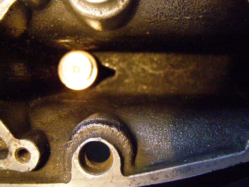

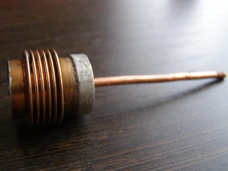

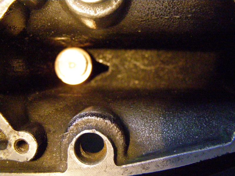

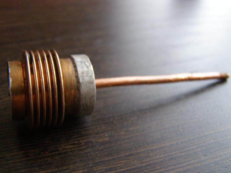

В редукторе любого ПЛМ (в том числе и иномарок) масло при работе нагревается и расширяясь вытесняет через манжеты воздух, а потом остывая засасывает через них воду. В результате частая замена масла нужна, именно из-за появления воды в редукторе. Сапун, естественно нужен, но возникает сложность в проводке достаточно толстой трубки выше поддона, да и трудно найти в редукторе подходящее место для её врезки. Трансмиссионные масла на воздухе засыхают, особенно при нагреве. Я на своём "Нептуне 25" нашел место для врезки трубки сапуна внутренним диаметром всего 2 мм и не выводя её далеко вверх, сделал гофрированную, расширительную камеру, подобрав её от какого-то прибора. Выкладываю фото, до установки и в нижней части "сапога" мотора.

С таким гофрированным бачком расширителем мотор можно ставить даже вниз головой, масло из редуктора вытекать не будет. Кстати у одного аж довоенного ПЛМ "Мессершмит" конструктивно сапун имеется.

Вениамин, эту приблуду правильней будет назвать "тепловой компенсатор", а не "сапун" или "шнорхель". Сама идея и ее реализация в целом правильная, только не надо упускать из виду такой момент: масло в редуктор не надо наливать "под завязку", нужно оставлять некоторый объем воздуха как раз для тепловой компенсации. В отличие от жидкости(в нашем случае - масло) воздух имеет свойство сжиматься - при нагревании масло расширяется и сжимает оставленный воздух. Если же налить масло под самую пробку, то при нагреве оно обязательно выдавится или выдавит сальники. И наоборот, при охлаждении оставленный пузырь воздуха своим разрежением легко скомпенсирует сжатие масла, а при отсутствии такого пузыря редуктор втянет воду.

Что у меня тепловой компенсатор, бесспорно. Но тема начиналась с "сапуна", а "шнорхель" это из другой оперы. О заливке масла. тоже, бесспорно, но при больших перепадах температур вода в редукторы любых моторов попадает и компенсатор избавляет от частой замены масла и промывок редуктора от воды.
