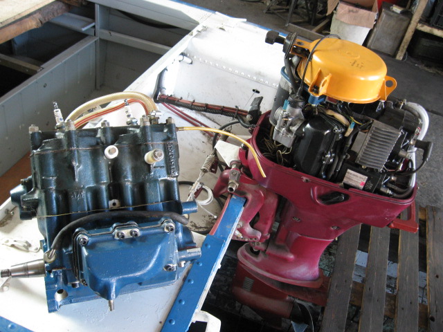

Нужно было сравнить два двигателя.
1. Серийный со следующими изменениями - другая конструкция верхней и нижней коренных опор коленвала, лепестковые клапаны с алюминиевой решёткой и прорезиненными поверхностями.
2. Восьмилепестковые клапаны, коленвал с увеличенным объёмом, усиленными коренными опрами и игольчатыми подшипниками верхней головки шатуна с сепараторами, и изменённая форма камеры сгорания.

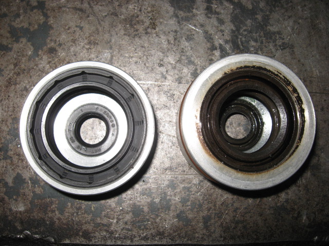

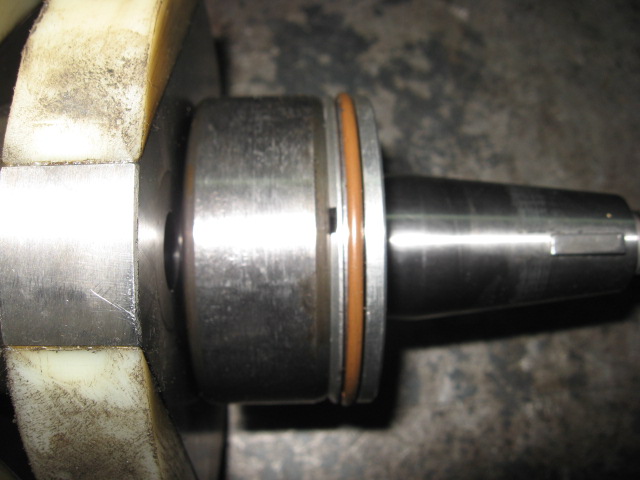

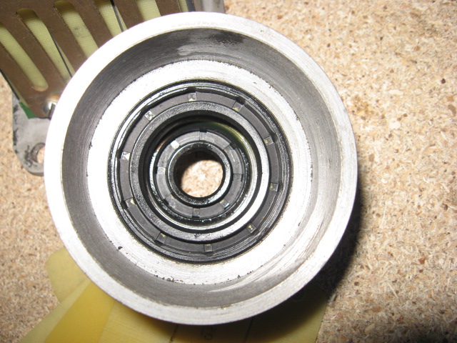

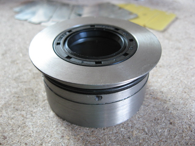

На серийном двигателе я сделал свои обоймы для подшипников и сальников, ушёл от одновременной посадки двух деталей в один посадочный диаметр. Подшипники применил двухрядные, они несут нагрузку в 1,7 раза большую, чем штатные. И такая конструкция обеспечивает снижение удельного давления наружных обойм подшипников на картер.
На фото - обоймы верхняя и нижняя и коленвал с обоймами и подшипниками в сборе. Систему перекачки масляного конденсата удалось сохранить, предусмотрев проточку и отверстия в верхней обойме.

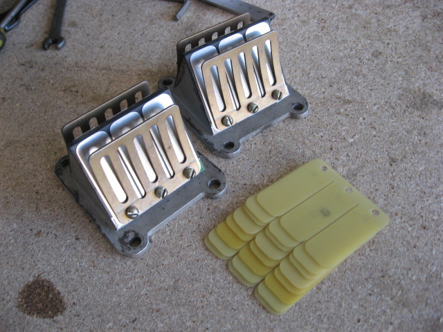

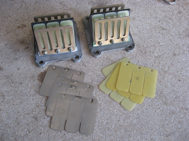

Клапаны с алюминиевой основой и обрезиненными поверхностями. С завода получил с металлическими лепестками. Убрал их от греха, и поставил простые стеклотекстолитовые.

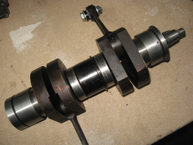

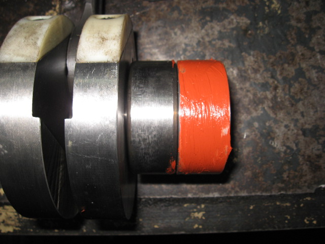

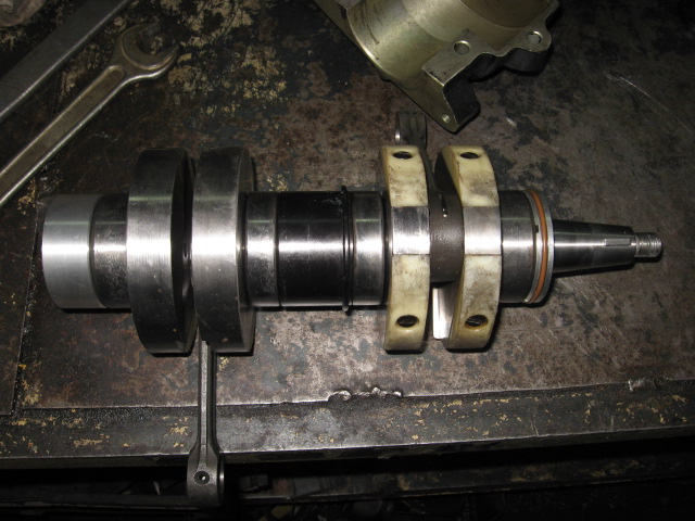

Теперь второй двигатель. Коленвал - с увеличенным объёмом за счёт заполнения пустот пластмассовыми вставками. Нижняя и верхняя опоры модернизированы. Это заводская модернизация - иная обойма сальника, и двухрядный подшипник. Поскольку нижняя обойма из-за увеличенного подшипника не позволяет разместить канавку с резиновым уплотнительным кольцом, ставится она в картер на герметик. Плюс нижние сальники теперь работают не по коленвалу, а по втулке, напрессованой на коленвал. Естественно, сальники другого размера.

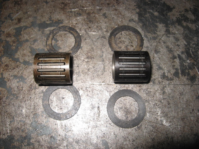

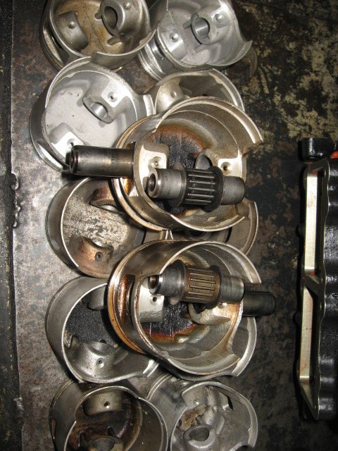

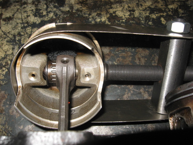

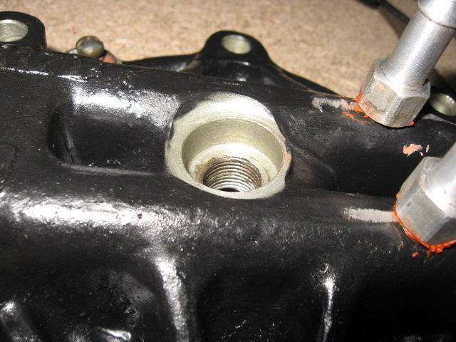

В верхние головки шатунов вставил игольчатые подшипники от кроссовых мотоциклов Чезет-250-380.

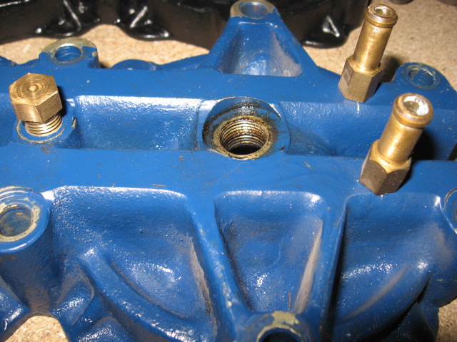

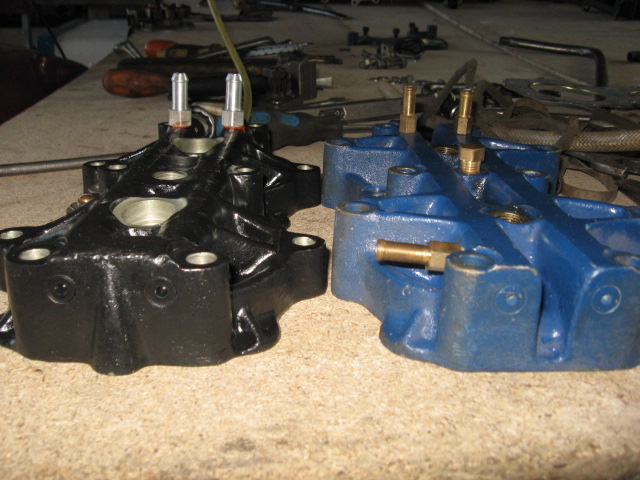

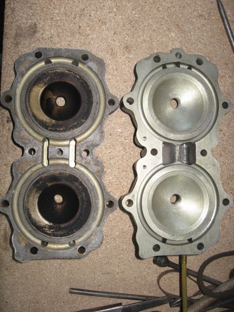

И головка с изменённой камерой сгорания. Её сделали не такой глубокой, но растянули в диаметре. Внешне можно отличить по более глубокой посадке свечей и приливам под наружные шпильки меньшей высоты. Объёмы камер сгорания одинаковы.

Позвонил на завод, предложил свернуть дальнейшие испытания. Сообщил своё мнение о причинах неустойчивой работы и повышенного расхода топлива. Согласились. За пару часов двигатель был снят, на его место установлен штатный с описанными выше изменениями.

Но через пару дней ухудшился пуск и холостой ход. Вскрытие показало, что резина на поверхностях решёток лепестковых клапанов набухла, клапаны поднялись на 3-4мм. Выходил из положения, подкладывая под основания лепестков полоски, вырезанные из пластиковых бутылок разной толщины.
