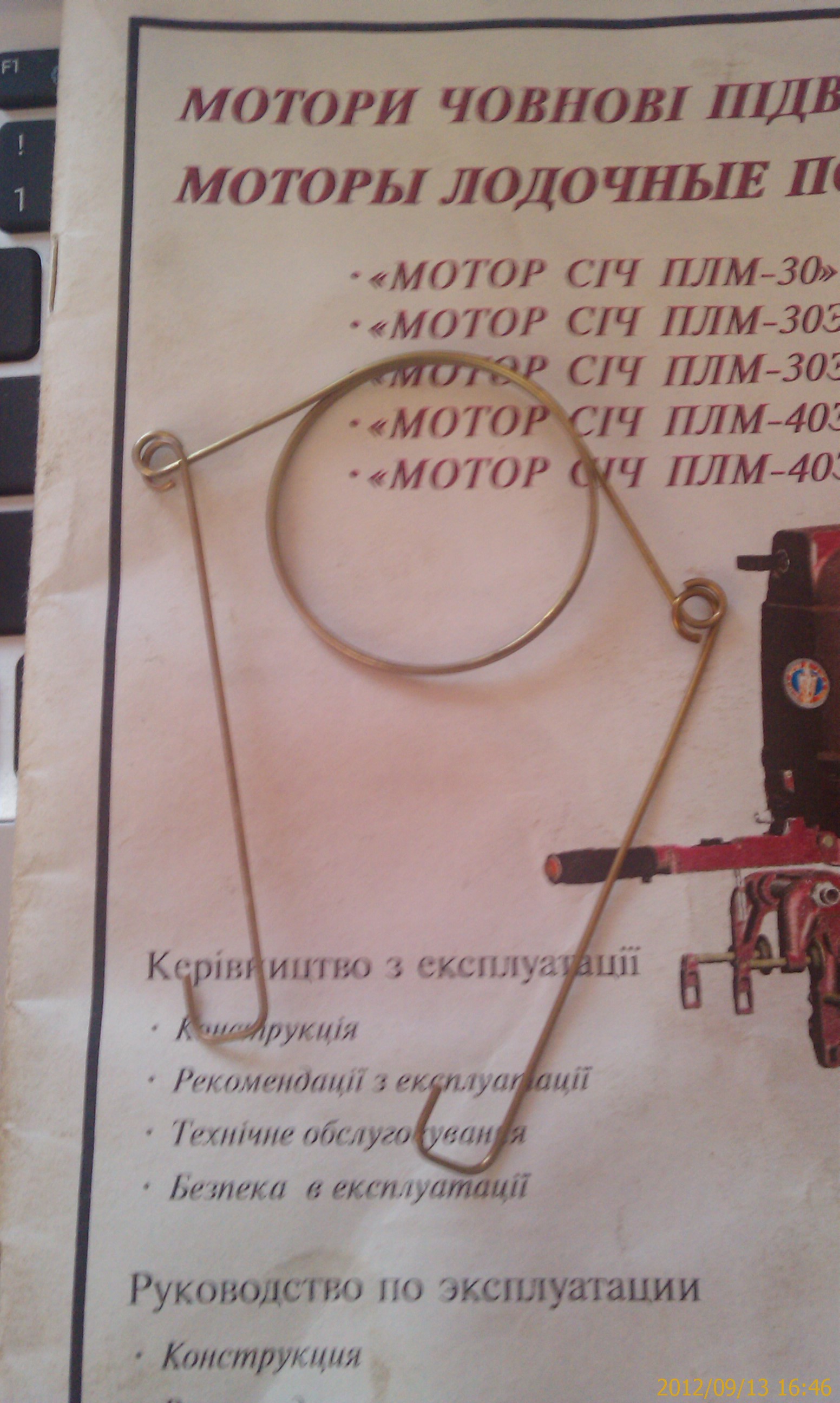

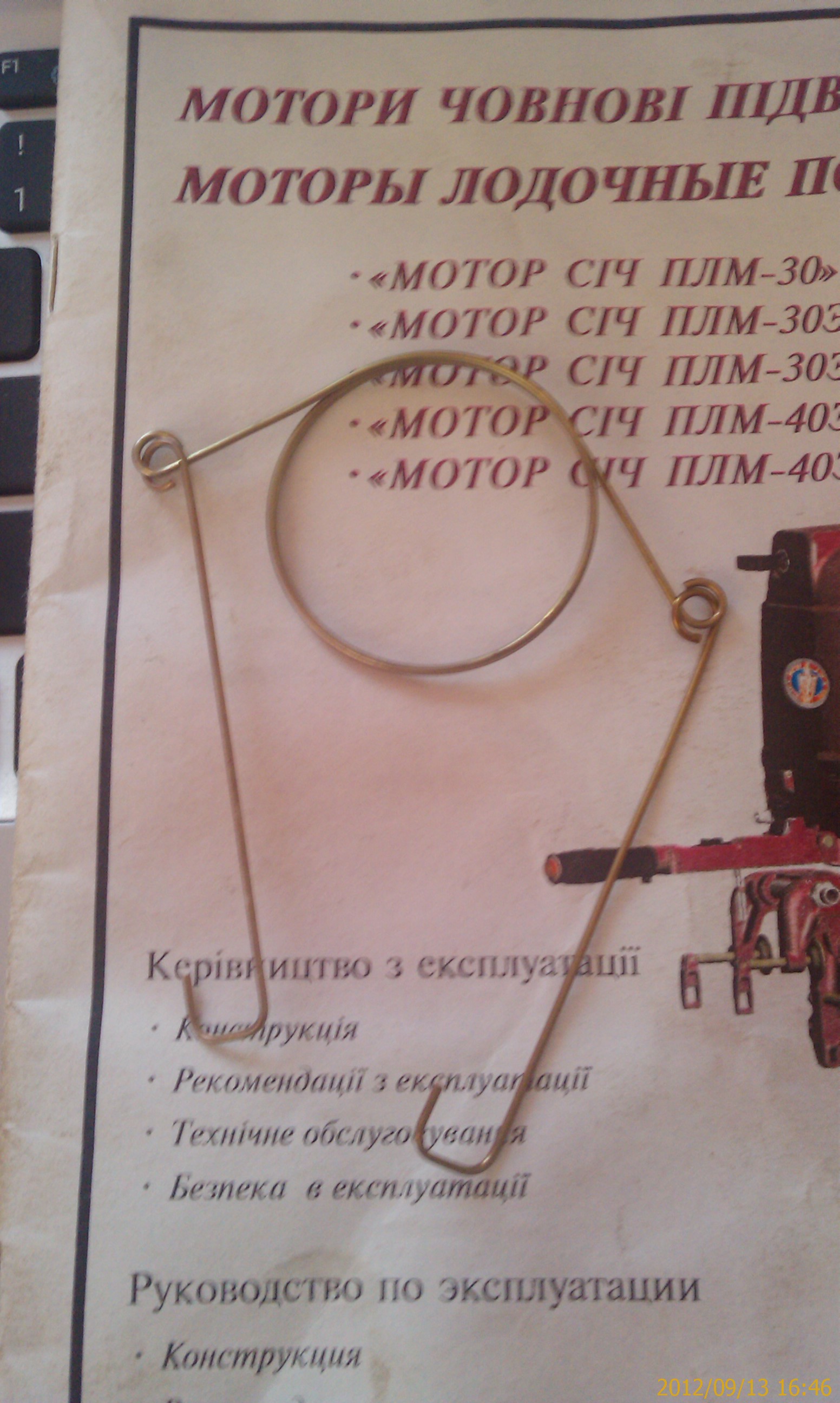

Услышал легкий скрежет, снял ручной стартер и обнаружил поломку ленточки тормоза. Пружинки и пластмассовый кулачек целы. Можно ли чем-то заменить эту ленту?
Звони на завод и закажи себе новую ленту, по другому врятли что выйдет...Услышал легкий скрежет, снял ручной стартер и обнаружил поломку ленточки тормоза. Пружинки и пластмассовый кулачек целы. Можно ли чем-то заменить эту ленту?
Нет, пусть лучше стартер на моторе стоит, чем валяется где-то в закромах лодки или еще где... узел вполне надёжный, если не часто его дёргать :wink: :ni_zia:Этот стартер у многих ломается. Сними его, да и все. Сдохнет АКБ, ставить - 10 сек. А дырку я резиночкой, прикрепленной вверху, закрыл. Чтоб звук гасила да дождь не заливал.

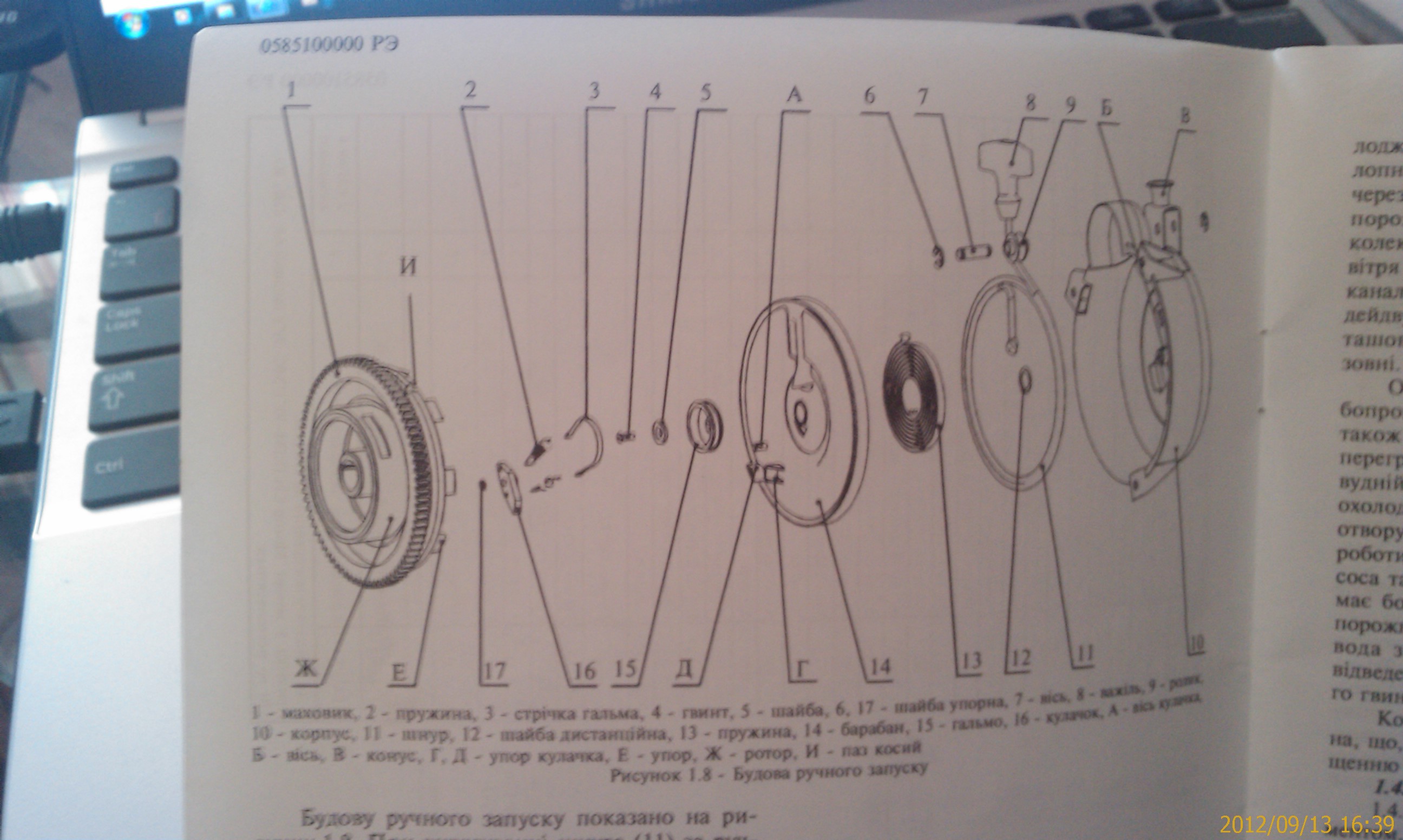

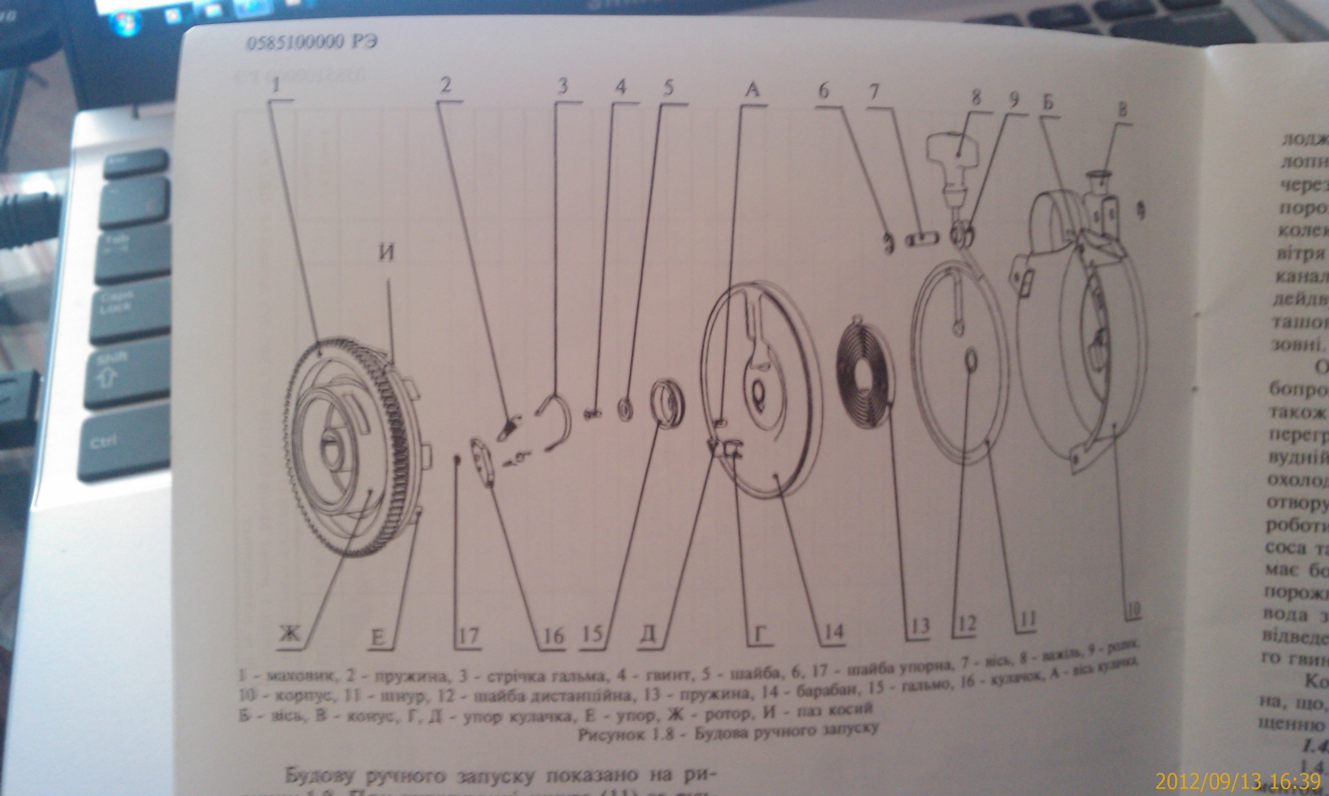

Нет ниодной фотки изнутри стартёра... но принцип прост...Извините за вопрос дилетанта, поскольку в ручном стартере пока не копался. А что в нем работает или может сломаться при вращении маховика, т.е когда его руками не трогаешь, но мотор работает? Насколько я понимаю, маховик при работе его постоянно "дергает"?
