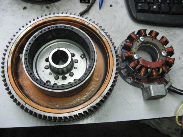

Маховик и статор. На статоре алюминиевая коробочка - индукционный датчик зажигания.

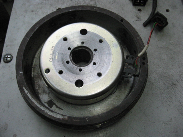

А вот это китайский аналог зажигания от мопеда Сузуки Сепия. Ступицу маховика я удалил, и катушку для питания системы зажигания тоже. Мне нужны лишь статорные катушки для зарядки аккумулятора и питания бортовой сети. Магниты в маховике не видны. Они под жестяным экраном.

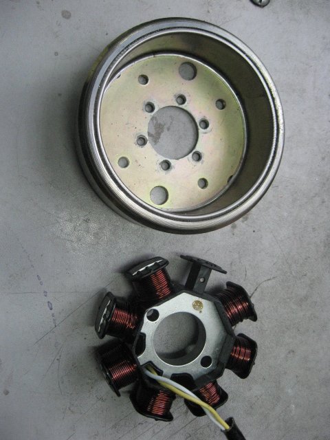

Теперь маховик Сепии расточу, в маховике Вихря подготовлю посадочное место (магниты удалены), и вставлю маховик в маховик.

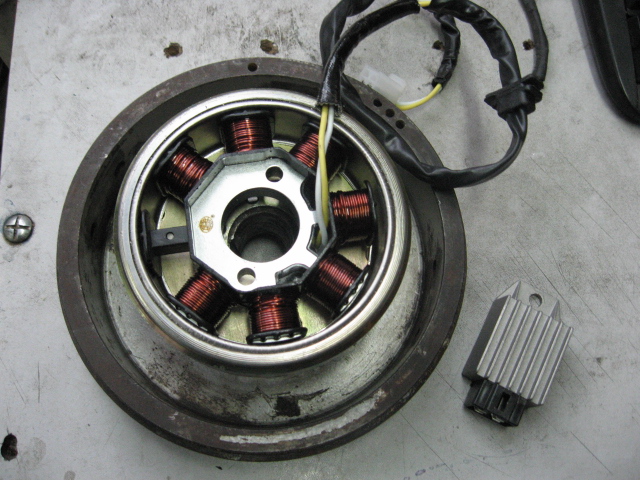

В зазоре между маховиками автомобильный датчик Холла помещается. Маховик Сепии перевернул для примерки.

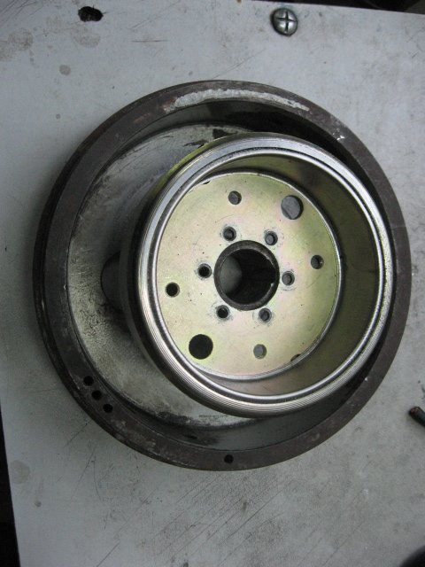

Выглядеть это будет примерно вот так. Ребристая коробочка - выпрямитель и регулятор напряжения от этой пары маховик-статор.
Объяснил?

Теперь в моей башке все становится на свои места.А шторка
расположится между маховиком и генератором?И если та
шторка намагничивалась,то эта уже не должна.

Именно так. Там нет никаких магнитных полей.

А победим механический УОЗ,или это очень сложно?

Я именно так и хочу, с поворотным основанием. Но попутно дал указивку товарищу проработать вариант с программируемым процессором. То, что он выудил в инете, мне понравилось. Пусть делает, поглядим.
