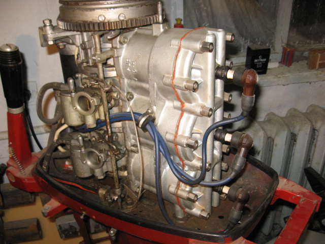

Фото мотора могу сделать только в собранном состоянии. Он как раз в гараже на зимней спячке. Разбирать не стану.

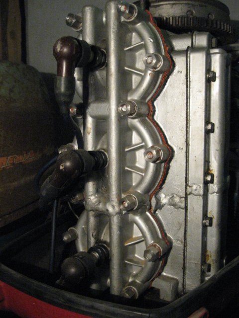

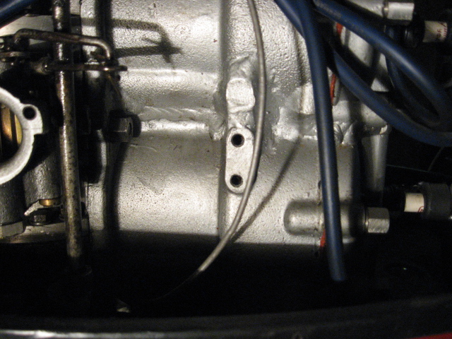

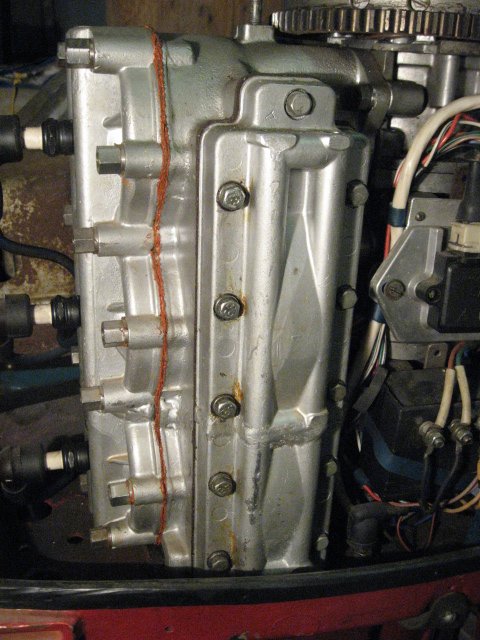

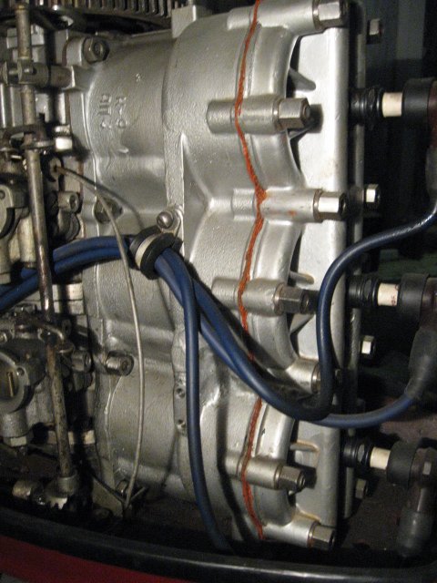

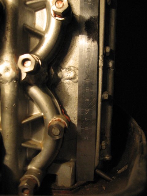

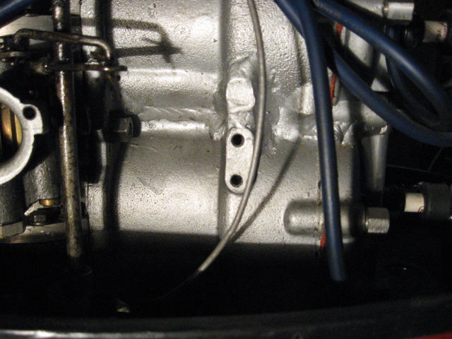

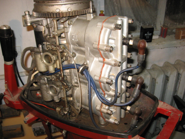

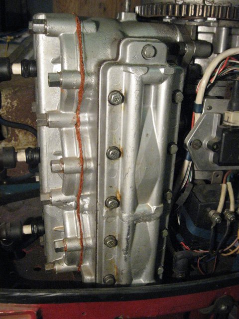

По блоку. Делался этот мотор давно, чертежей и эскизов не сохранилось. Но по средней части шва если взять, то получается, что высота нижнего цилиндра от нижней плоскости 115мм. Надо бы уточнить этот размер по живым блокам.
Гильзы я перед сваркой вынимал. После сварки гильзы вставлял, и уже в таком виде фрезеровал плоскости "как чисто".
Со стороны карбюраторов видно, что шов выше, чем шпилька. Нижний цилиндр садится на свои шпильки, шов выше. Уточни все эти нюансы по месту.

Здравствуй.Теперь все наглядно видно ипонятно спасибо за
снимки.Если после сварки фрезеровать блок двух сторон и
голову,то получится как раз под92й бенз так это?А карб
я хочу поставить1.Есть микуни от
бурана и2шт.от хонды прилюд по
800кубов каждый.Как считаеш будет
работать?

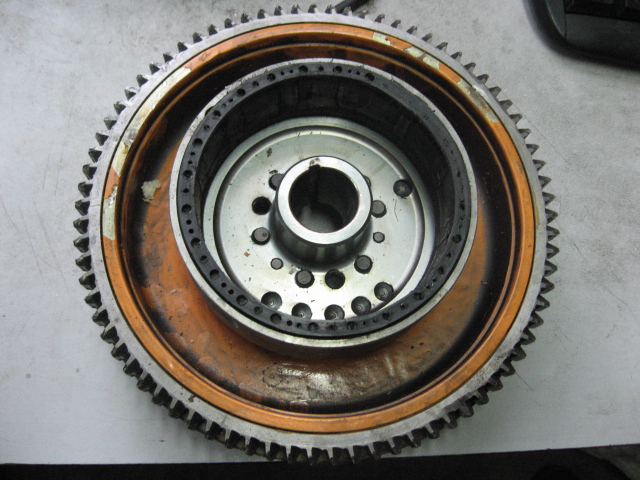

Вот так выглядит маховик МС-40.
  • 200 КБ Просмотры: 4 563

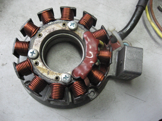

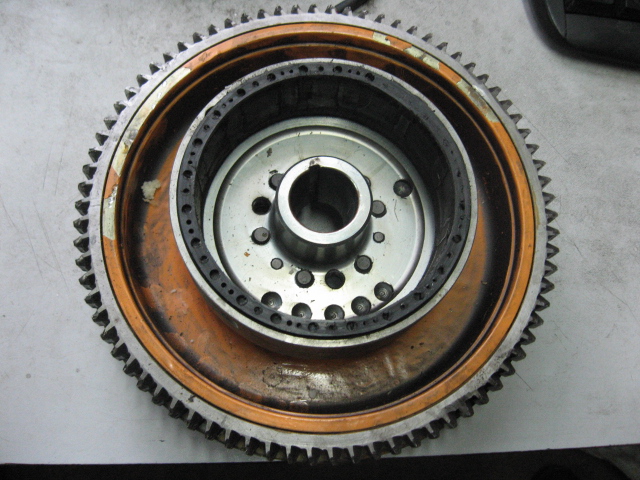

Статор.
  • 203,8 КБ Просмотры: 4 502
