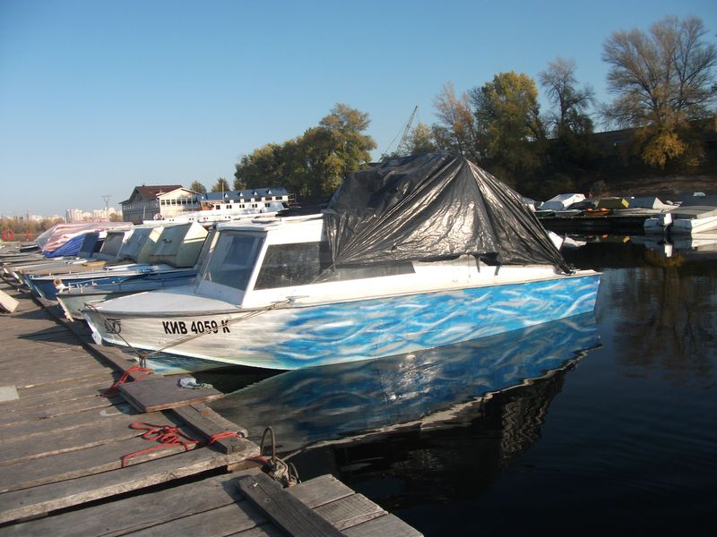

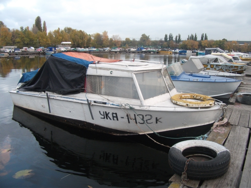

Vik
29.04.2008
155
Киев
Вот экземпляры которые стоят на 1м, хотя я тоже не сторонник каюты на проге, основная причина: безопасность, лет 10 назад перевернулся прог с каютой с первого РОПа, спасся только тот кто не сидел в каюте, лодка небольшая, не тяжелая, а за счет каюты у нее существенно увеличивается парусность и следовательно риск переворота.
pasic
13.09.2010
123
Парусность это отдельная история, я после прога как взял москву Витину обновку тянуть, так еле на место вписался. Боковой ветер был.
По поводу каюты на прог. У самого были такие мысли. Единственное что было достойно рассмотрения, для повторения, это Серебрянка 3 http://motorka.org/m_lodki/1245-motorna ... nka-3.html Она короче прогресса но тем не менее есть кой какая рубка. То есть на проге можно подумать повторить что то по таким мотивам. Но для себя пришел к выводу что если хочется нормальную каютную лодку это либо москва2 либо амур. Прог хорош как он есть.

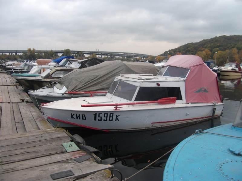

Vik
29.04.2008
155
Киев
Вот еще вариант который в этом году продался и мне больше всего нравится, стоит на РОП-4, каюта так на вид метра полтора, но возможно (я бы сделал) есть место для ног в носу, пост управления сзади как в "Москве"
вова
15.06.2010
86
Насколько мне видно, это родная заводская каюта, сдвинутая вперед за счет переднего рундука. Вполне приличный вариант. Все остальное, как верно отметил Pasic, рубка-убежище, как на Серебрянке. Я подумал, и понял, что она меня не устроит, т.к. нельзя посидеть за столиком и выпить в. в дождь. Управление же из каюты в непогоду - особый кайф!
