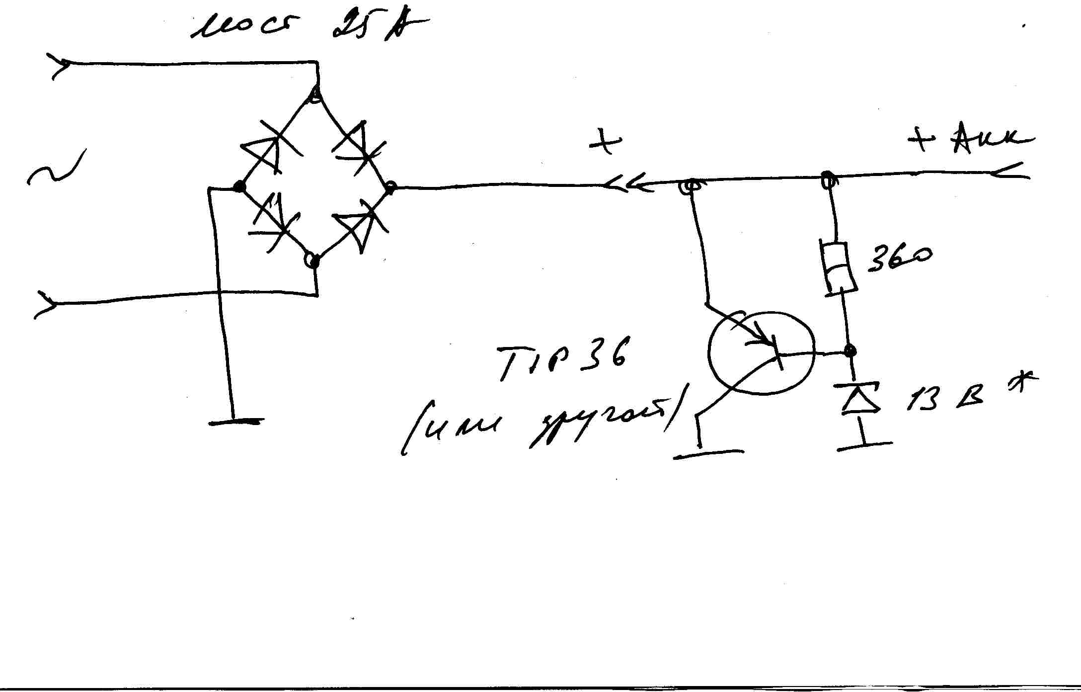

УНА-0531
29.07.2010
438
Николаев
самодельное 1,2 р.т.
Мотор-Сич 40
Mihail сказал(а):
Чтобы не отгорали контакты, советую во первых проверить их плотность посадки, а во вторых не давать сразу полный газ, а пару минут на холостых или чуть выше подзарядить аккумулятор, особенно если он был предварительно посажен чем либо.
Заявленной мощности генератора применяемые слегка пружинящие контакты передать не конечно не могут.
Информация про отгоревший плюсовой контакт несомненно полезная.
Я быстренько пропаял его. Проверил минусовой провод, убедился, что он закручен в силуминовый радиатор оборота на 1,5 - 2. Тоже потенциальная опасность. Поменял болт на более длинный.

УНА-0531
29.07.2010
438
Николаев
Мотор-Сич 40
Рамзес сказал(а):
Извини, но я в электрике ноль) ничего не понял)
Друга, который с мололетства с паяльником ищи.

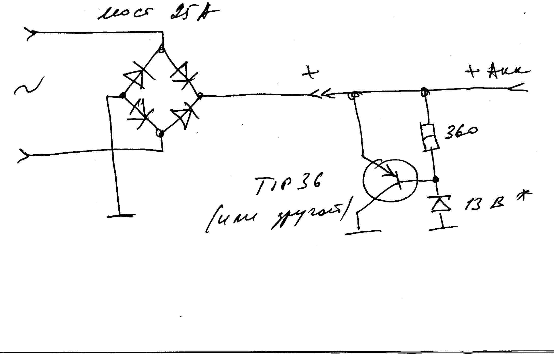

УНА-0531
29.07.2010
438
Николаев
Мотор-Сич 40
Рамзес сказал(а):
Алекс сказал(а):
Ставь от иномарки!
Прикольно, а конкретней??
Какая марка??
Точно прикольно.
Вот то что рисовал на иномарку я и ставил. ;;)))
В сороковке Ямаха нет встроенного регулятора. Пришлось лепить.
