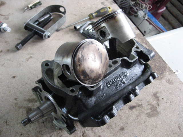

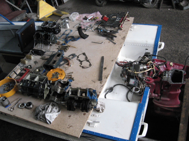

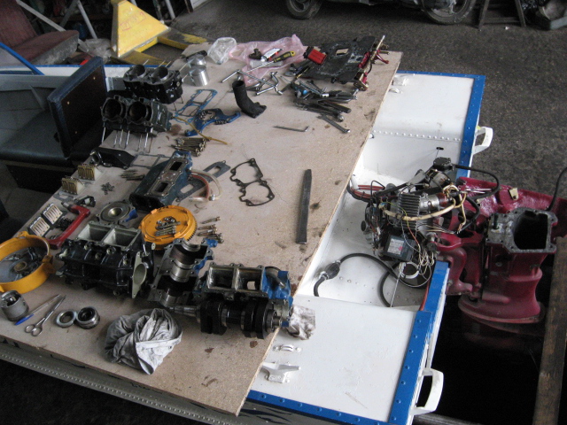

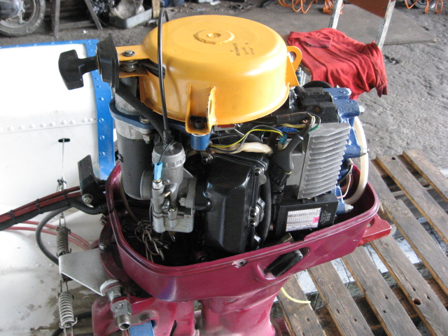

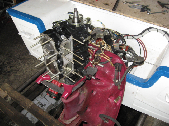

Для того, чтобы начать сборку, надо подготовиться - сначала хорошенько всё разобрать. :):

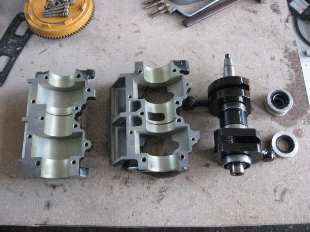

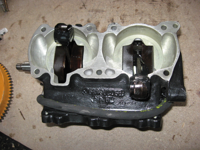

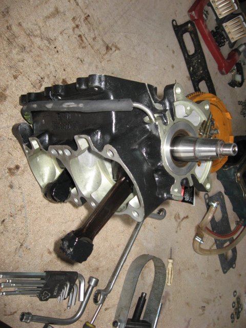

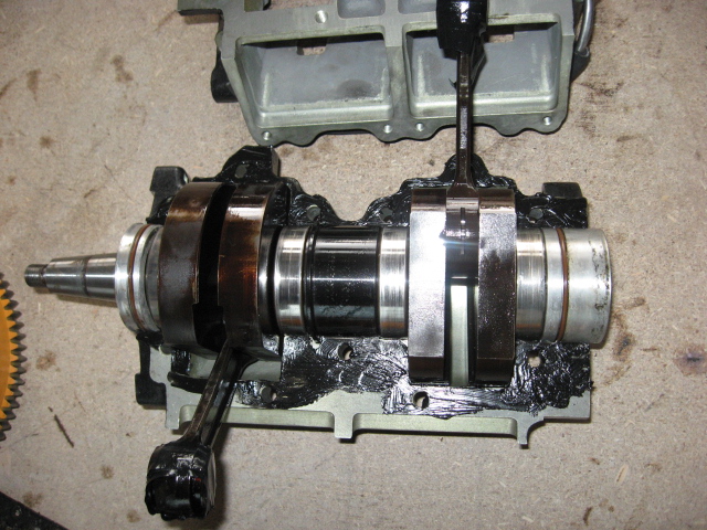

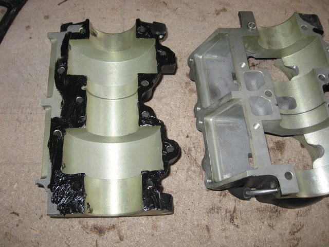

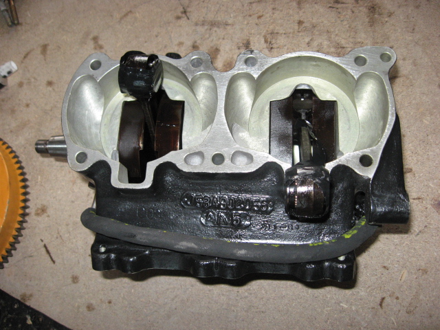

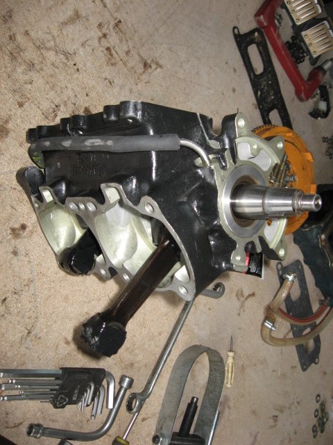

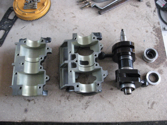

Половинки картера, коленвал и втулки с сальниками.
MIK
контр-адмирал
18.08.2012
2 619
844
Миша
Разные
Разные

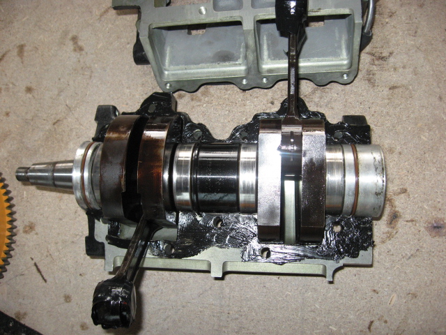

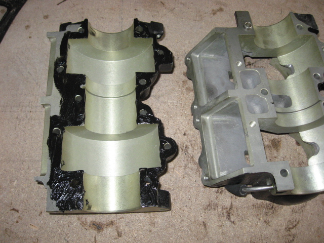

Намазюкать герметиком, вложить вал с втулками, надеть вторую половинку, и стянуть четырьмя болтами.

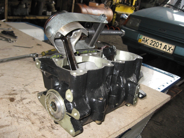

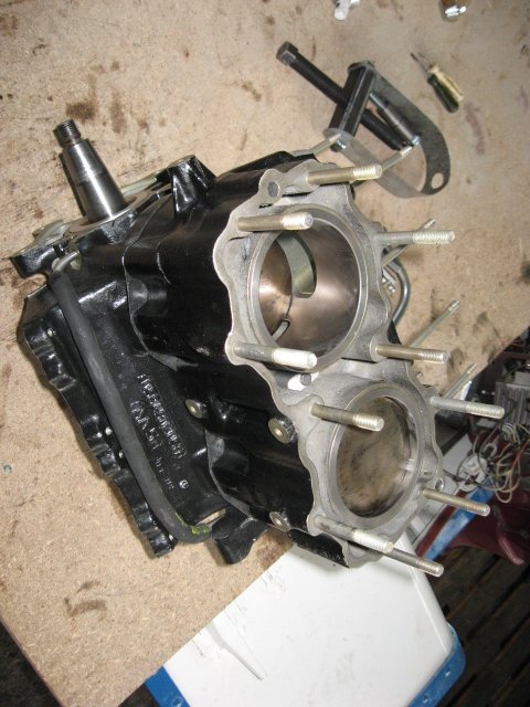

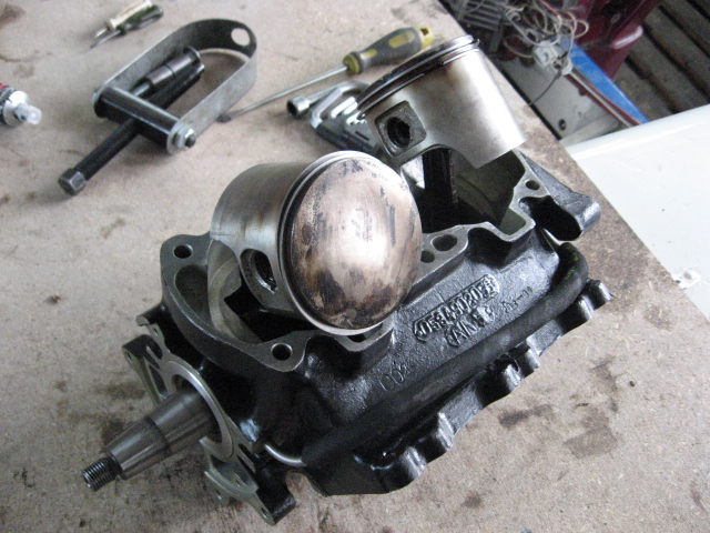

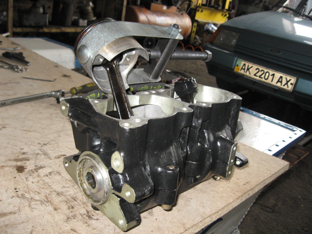

Перевязать поршни. Приспособа - для удобства передавливания пальцем фальшвтулок, которые держат иглы и боковые фасонные шайбы. . Мебельный болт десятка центрует палец и фальшвтулку. Колхоз, но работает, удобно.
MIK
контр-адмирал
18.08.2012
2 619
844
Миша
Разные
Разные
Для установки блока вообще никаких приспособ не нужно. Кольца легко захватываются фаской гильзы. Только прокладку не забыть одеть заранее. :):

И в таком виде на мотор. Так будет и легче, и правильнее.

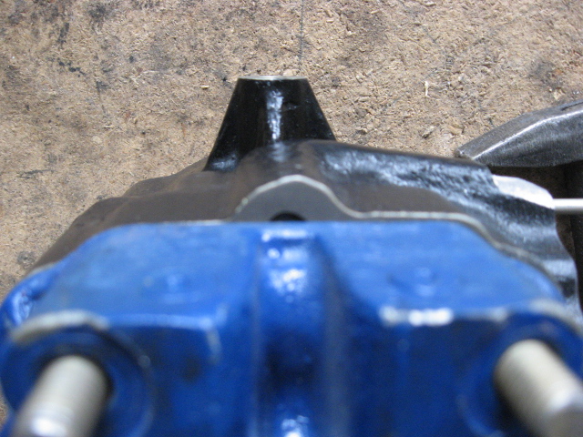

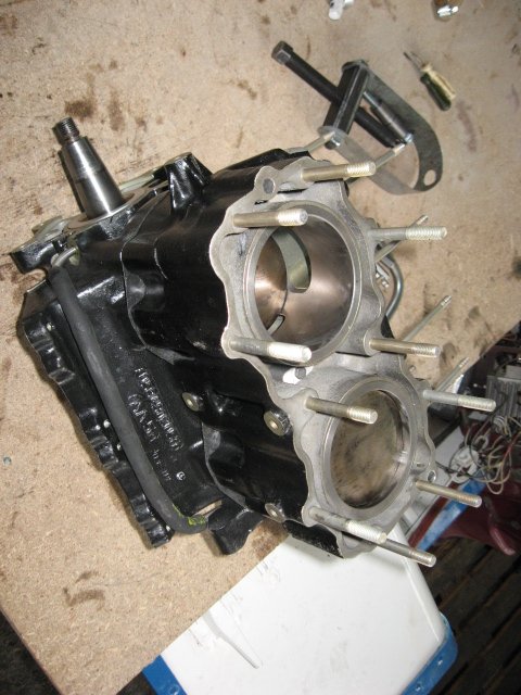

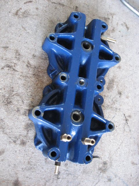

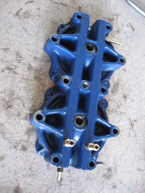

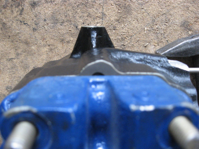

Головка. Штуцера для подвода воды, для контрольки и слива.
MIK
контр-адмирал
18.08.2012
2 619
844
Миша
Разные
Разные

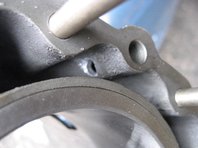

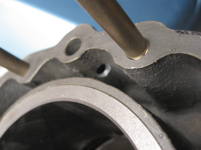

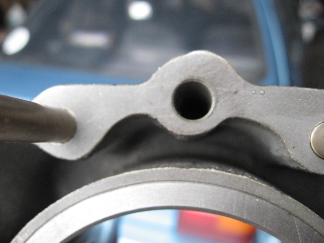

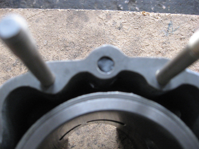

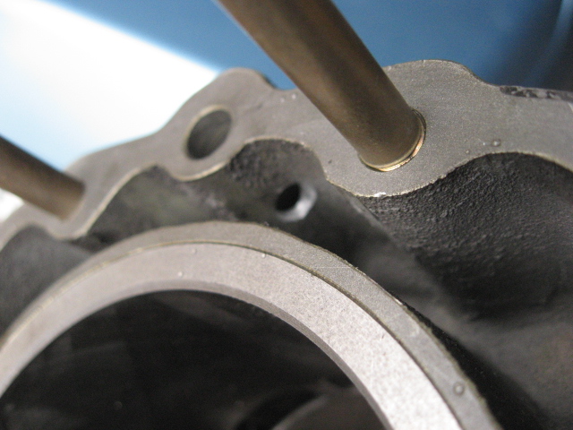

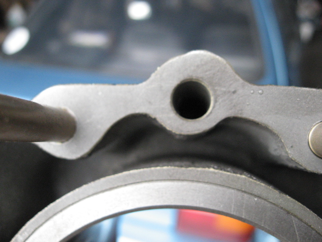

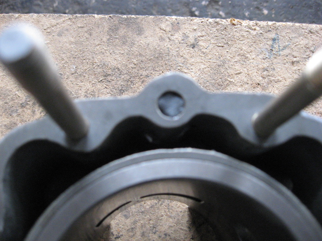

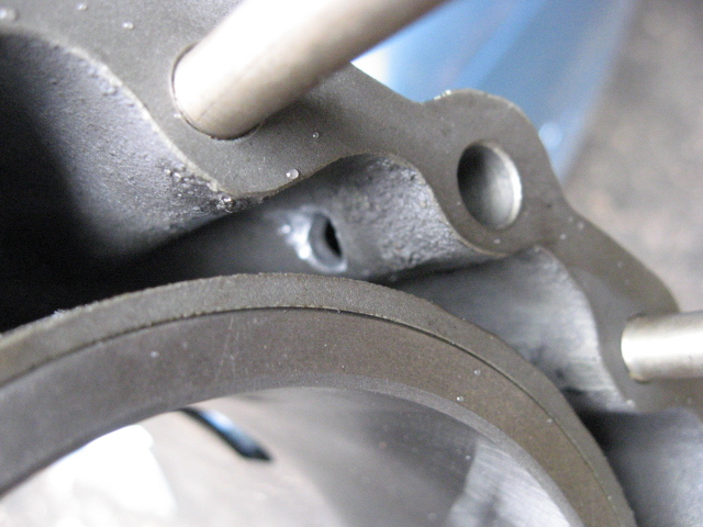

Закавыка. На моделях 2011 года отвод воды из головки и блока идёт по каналу. Головка у меня от модели-2006. Потому в блоке канал глушу резиновым стержнем, а за ним сверлю два отверстия для приёма воды.

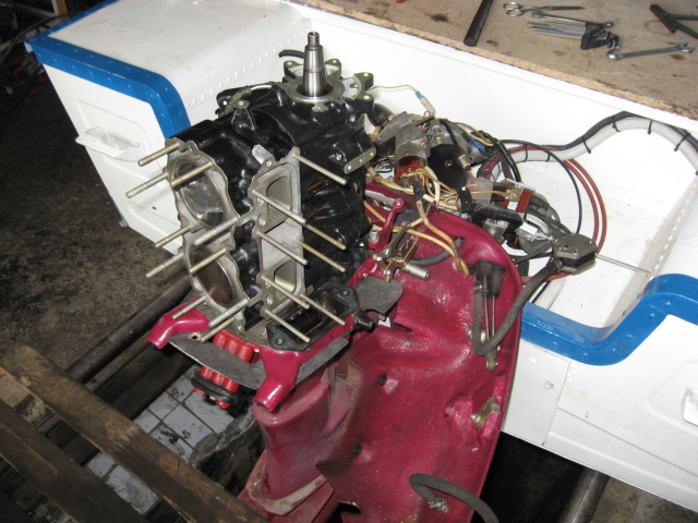

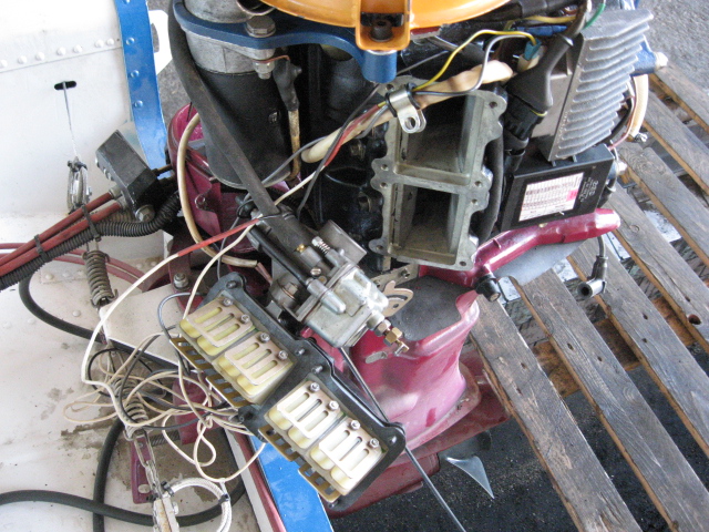

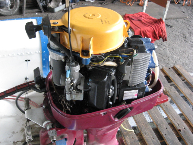

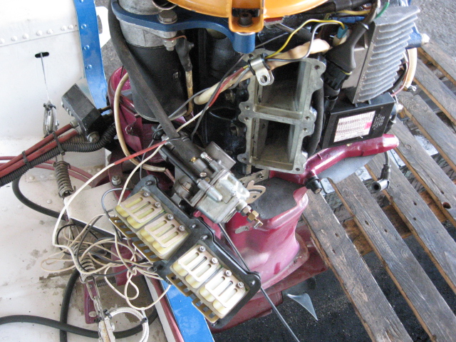

Потом головку, глушитель, клапаны с коллектором и карбом, всякие цацочки, вот и всё. Мотор ОЧЕНЬ ПРОСТОЙ. :eek:k-:

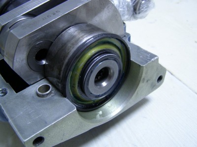

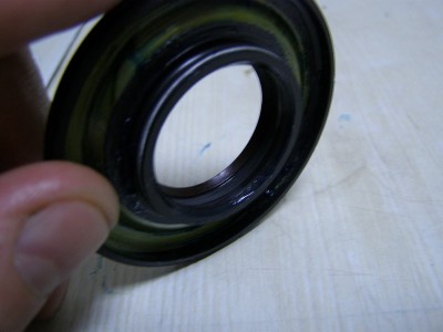

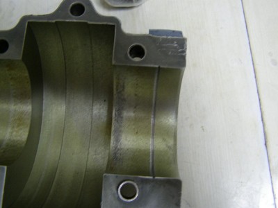

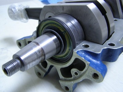

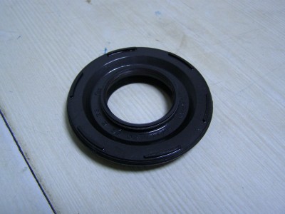

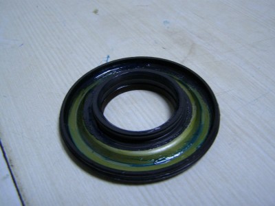

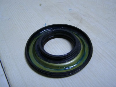

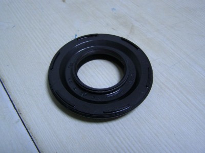

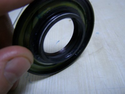

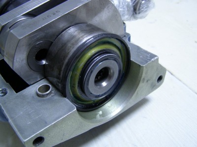

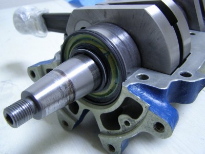

Зря ты отказался от моего предложения по японским сальникам:
Dobermann
26.09.2008
220
Киев

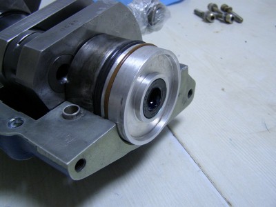

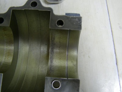

Нижняя цапфа с обрезаной родной втулкой. Верхняя вообще выбрасывается.
Dobermann
26.09.2008
220
Киев
Направляющий поясок для точной и плотной посадки сальника... На координатке - 5 минут делать...

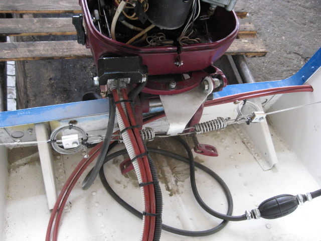

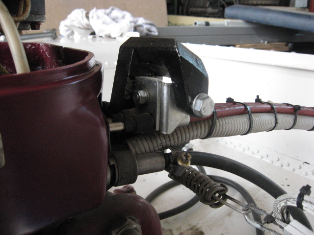

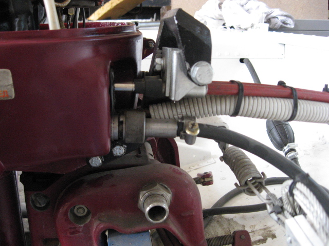

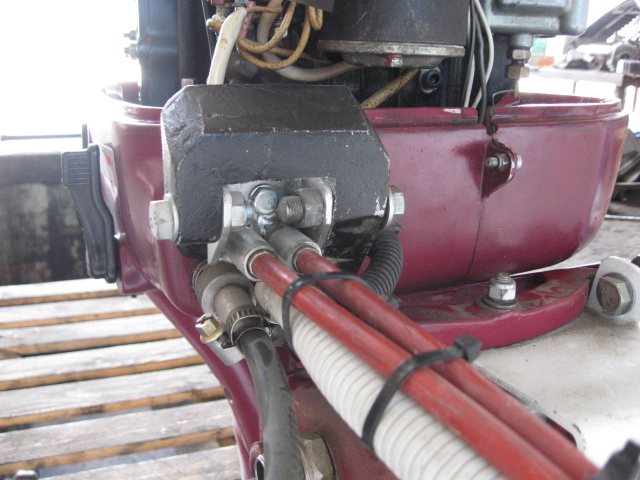

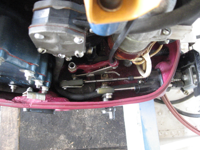

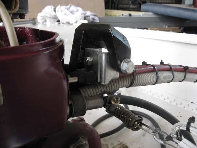

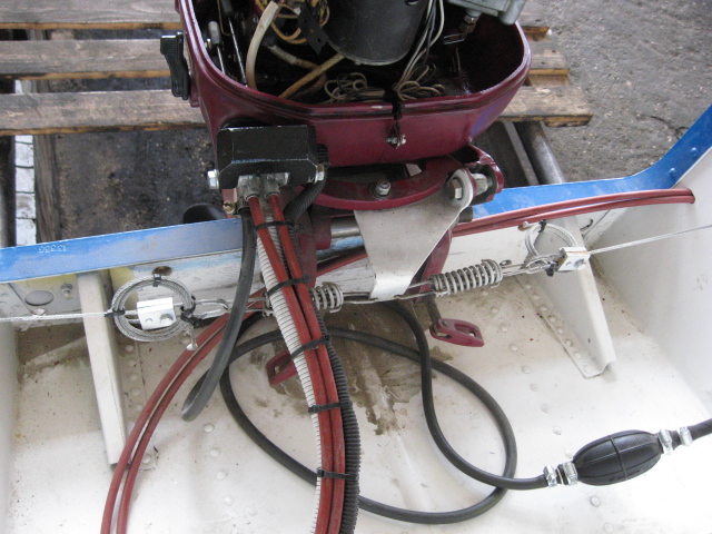

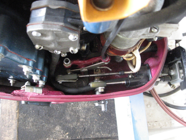

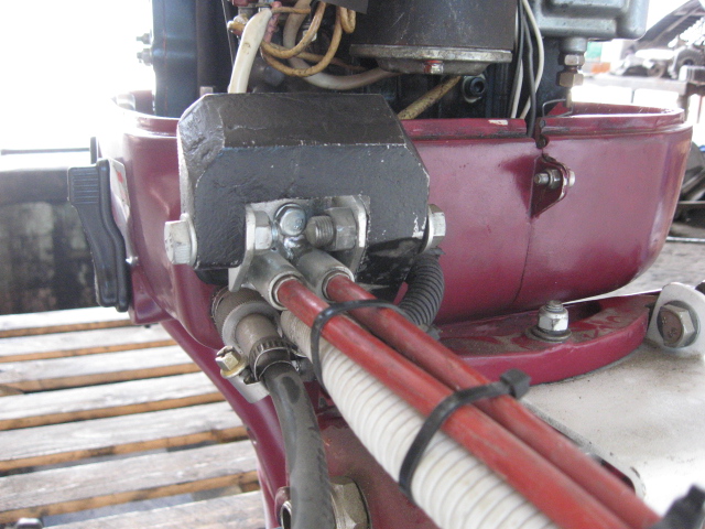

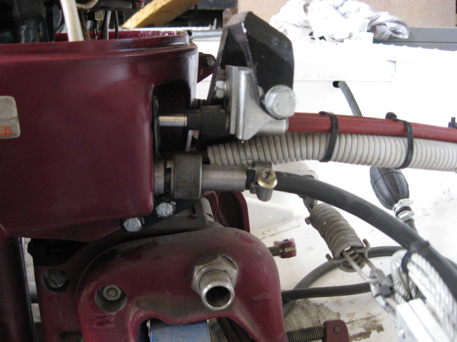

Мой вариант крепления тросов С2 на моторе.

Спасибо, наглядно и поучительно.
Что то только не вкурил устройство кронштейна под С2. А то мне тоже придется скрещивать С2 и МСич. Что это за черная приблуда такая?
