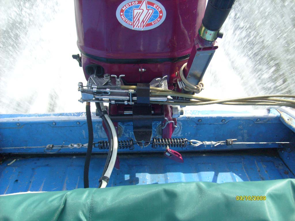

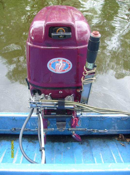

вихрь20
Leva, пружины однозначно необходимо более жесткие, у меня на вихре мягкие стояли, при первом выезде на них с МС40 это очень сильно чуствовалось, хоть перед этим всё смазывалось...
Вот 2 фото до и после изменения пружины... Но у меня еще и рычаг может быть немного больше, иногда чувствую недостаточную поворачиваемость на малых оборотах... но это поправимо, просто не занимался этим вопросом... Еще возможно такой момент, что если лодка не вышла на глисс, тоесть момент окончания переходного режима или движение в натяг, то мотор немного упирается при поворотах. Теперь 3-й сезон пошел, уже не смазываю, всё крутится в статике отлично...

И у меня тоже мягкие пружины, и из-за этого на ходу рулевое не острое. Надо бы со втулками разобраться, мотор должен легко на вертлюге поворачиваться.
