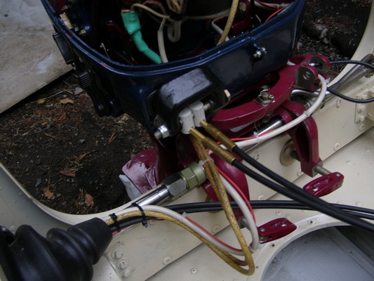

Очень хорошо, выкладывай.
А я тут пока выложу откопанное Сашино фото, на котором отчетливо видно дистанцию и рулежку...
Правда, не совсем понял: читал, что оно изначально рассчитано на "левостороннее", а здесь вроде правое. Или это переделка?
И опять же, вопрос с тугим рулением остаётся открытым...

Почему левостороннее? Правостороннее, как и на всех импортных моторах. Кроме того, это правильно, для компенсации реактивного момента от вращения винта... Если ставить слева, то увеличенный крен на левый борт обеспечен... Конечно, правильного распределеня груза в лодке никто не отменял, но все же...
Но в любом случае, ничего, вообщем, не мешает поставить пост управления слева: только надо иметь ввиду, что троса газ-реверс нужны на фут длиннее, чем если бы они выходили справа... Для корректной петли.
Про тугое руление: не замечал, нормально рулится... На ноге есть фрикционный тормоз для регулировки усилия поворота: может автор поста про тугое руление забыл его отрегулировать? :) Да и смазывать надо не забывать... Смазку заводскую лучше заменить на силиконовую консистентную смазку, она меньше вымывается...
