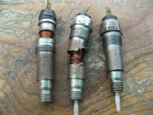

Себе сделал из клапана холостого хода от карбюратора Солекс. Где-то тут на форуме выкладывал. Позвонил херсонец Алексей, попросил ему сделать такой же. После третьего угробленного клапана решил остановиться. И так сотню гривен загубил. Делаю в тех же размерах, что и свой, а они вскрываются. Извини, Алексей!

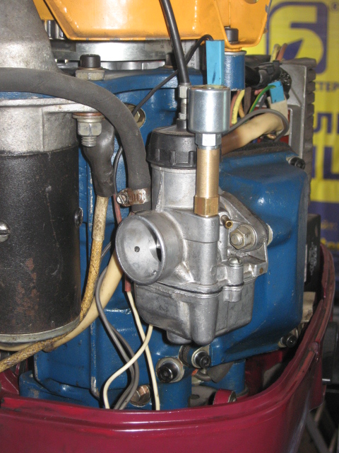

Клапан проработал несколько сезонов, и благополучно накрылся. :):

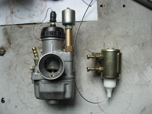

Решил пойти проторенным путём - сделать, как у Добермана. Купил электромагнитный замок автомобильного багажника за 150 гр, и занялся примерками. Ну как-то всё топорно и громоздко, не нравится мне.
Из интереса решил проверить, сколько тока потребляет сей девайс. Результат ошеломил - около 10А! Нифига себе подсос на карбе... :(
Закинул на полку замок, авось где пригодится.
В результате пришёл к следующему. Мысль такая - использовать клапан отсечки топлива в канале холостого хода от кабюратора ДААЗ-2107. Только теперь уже без всяких переделок, по принципу: "Накрылось - купил - поставил".
В результате родилась такая конструкция - наконечник клапана (он же топливный жиклёр холостого хода у ДААЗа) упирается в торец вертикального канала подсоса, а электромагнитный клапан открывает и закрывает проход топлива по жиклёру (рассверленному до 1мм). Поскольку у клапана и корпуса карбюратора разные резьбы, и диаметр корпуса обмотки не позволяет разместить клапан непосредственно над корпусом, пришлось изготовить переходник и удлиннить стержень клапана.

Колпаку закрываться не мешает, работает отменно. Второй комплект сделал Алексею херсонскому. Работает без проблем. И главное - в случае выхода клапана из строя, никакой токарь не нужен. Купил-поставил-поехал.

У меня стоит замок, из-за длинного провода ток ограничился 4 амперами.
Но действительно, неуклюжая конструкция с этим замком.

Сопротивление обмотки ВАЗовского клапана - 87ом. При 12 вольтах ток - около 0,14А.
