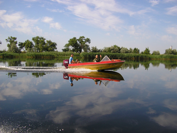

А вот математика попроще, и всем известная.
Летом 2007-го я на лодке Крым под МС-40 прошёл на 20 литрах 102км. Сему событию имеется живой свидетель - Алексей Денисенко из Херсона, присутствующий и на этом форуме.
Проанализирую эти цифры. Режим движения был - минимально устойчивое глиссирование. Цифра скорости на GPSе колебалась в районе 28км/ч. Днепр Алексея на такой скорости срывался с глиссирования, проваливался, потому он уходил вперёд, а потом меня ждал.
Подсчитаем, сколько времени ушло на этот путь:
102:28=3,64часа.
Часовой расход топлива:
20:3,64=5,5л/ч
В массовом виде:
5,5Х0,75=4,125кг/ч.
Общепринятые и общеизвестные цифры удельного расхода топлива двигателей:
Двухтактники - 350г/л.с.ч.
Четырёхтактники - 250г/л.с.ч.
Если у меня удельный расход был как у двухтактника, то я использовал мощность:
4125:350=11,79л.с.
Если как у четырёхтактника, то:
4125:250=16,5л.с.
Вес лодки - 190кг. Мотора - 70, инструмена - 10, бензина - 50(60 литров в канистрах), Ну пусть ещё еды да тряпья кил на 10. Я - 80, папа - 65. Аккумулятор - 15. Итого - 490кг.
30 кг/л.с. - предельная нагрузка для выхода на глиссирование. Для такого типа корпусов. Справочная цифра.
Мощность, необходимая для вывода на глиссер в моём случае:
490:30=16,33л.с.
Так какой у меня был удельный расход, какую я мощность использовал? Да и в состоянии ли вообще тянуть 12л.с. на глиссере со скоростью 28км/ч полтонны веса?
А вот почему так получилось, напишу в следующий раз. Именно эти результаты и подсчёты заставили меня задуматься о картерном сжатии.
MIK
контр-адмирал
18.08.2012
2 619
844
Миша
Разные
Разные
Вот фото с того похода. Лёша со своей лодки снимал. Вот так, потихонечку, мы и ехали.

Наконец то дошли руки отписаться :):
MIK, это как раз просто объясняется, без потребности в версии о картерном сжатии :): .
"Крым" - лодка практически плоскодонная, с достаточно высоким гидродинамическим качеством при высокой удельной нагрузке и умеренных скоростях... При невысокой скорости и угле атаки приблизительно 4грд. она будет идти с минимальным замывом... А 30кг/л.с. - цифра скорее статистическая, да и нужна эта мощность для преодоления горба; для поддержания режима глиссирования ее нужно меньше.
В твоем случае просто так сложилось, поймал оптимальный режим...
И еще подумай: стоял бы у тебя менее мощный мотор, винт, допустим такого же шага, но меньшего диаметра: как думаешь, смог бы ты достичь такого же результата?

Ты считаешь, что на 12л.с. можно тянуть полтонны на глиссере при скорости 28км/ч? Посмотри, на сколько точно сошлись цифры на 16 л.с. и удельном расходе четырёхтактрника. Цифра 30кг/л.с. - именно для таких корпусов, как Крым.
Именно картерное сжатие и ответственно за то, что у меня мотор шёл с расходом четырёхтактника. И причину могу назвать. Обороты были в районе 3500-3600, а дроссель был открыт ровно на 1/4. Наполнение картера при этом соответственное, а обороты больше половины. Скорость поршня более половины максимума, а давление в картере при сжатии - в районе четверти от максимального. Скорость продувки упала в большей степени, чем скорость поршня. Уменьшение потери в выхлоп налицо, удельный расход явно не двухтактный.
А вот на каком уровне по этому поводу находится официальная украинская наука:
http://ev.nuos.edu.ua/content/znacheniy ... azhiganiem
Да, вот именно, не только конструктивно (переменным объёмом) можно поймать такой режим, но и сочетанием оборотов и нагрузки.
На менее мощном моторе этот фокус не прошёл бы. Ему пришлось бы больше открывать газ, идти с большим наполнением картера. Да и проверено это. Тот же путь в одиночку на Автоботе под М-12,5 я прошёл на 24 литрах. В лодке - 40 литров бензина, и всё. Автобот - 80кг, я примерно так же, мотор - 30кг. и 40 литров бензина - 35 кг.
И ещё факт. МС-40 никак не отличается высокой степенью сжатия в картере. Чего не скажешь про обороты. Если вспомнить про Тоху-40, у которой ещё больше картер отпущен, есть о чём задуматься. Ведь Т-40 имеет самую высокую удельную мощность среди сороковок.

Ты считаешь, что на 12л.с. можно тянуть полтонны на глиссере при скорости 28км/ч? Посмотри, на сколько точно сошлись цифры на 16 л.с. и удельном расходе четырёхтактрника. Цифра 30кг/л.с. - именно для таких корпусов, как Крым. .
Должно хватать 12-ти. Можна заморочится и посчитать точную цифру. Могу тебе сказать точно - я не раз видел как 15-ти сильный мотор бодренько тянул на глиссировании "прогресс" с парой человек в кокпите. Если уж 15-ти хватило выползти, то поддерживать режим нужно меньше... Конечно, "прогресс" это не "крым", но тем не менее :):
Но сейчас речь не о том: я пытался тебе намекнуть, что ты упускаешь, да и не только ты! Рассуждая о лодке и моторе все почему-то забывают о движетеле, о винте. А ведь очень важно, в какой упор реализуются эти самые лошадиные силы...
