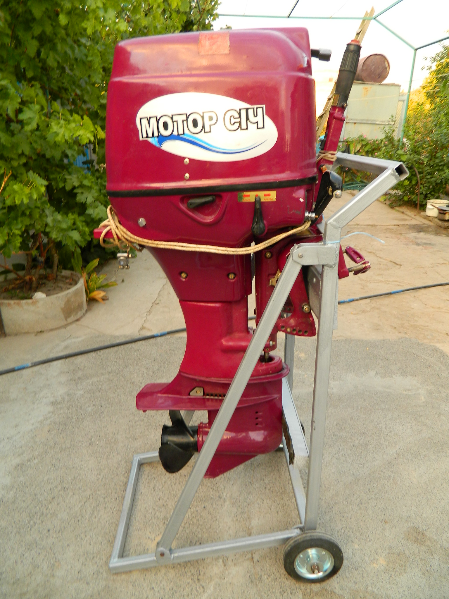

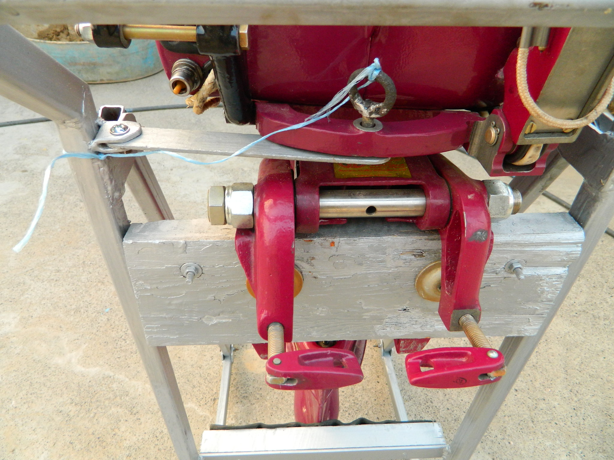

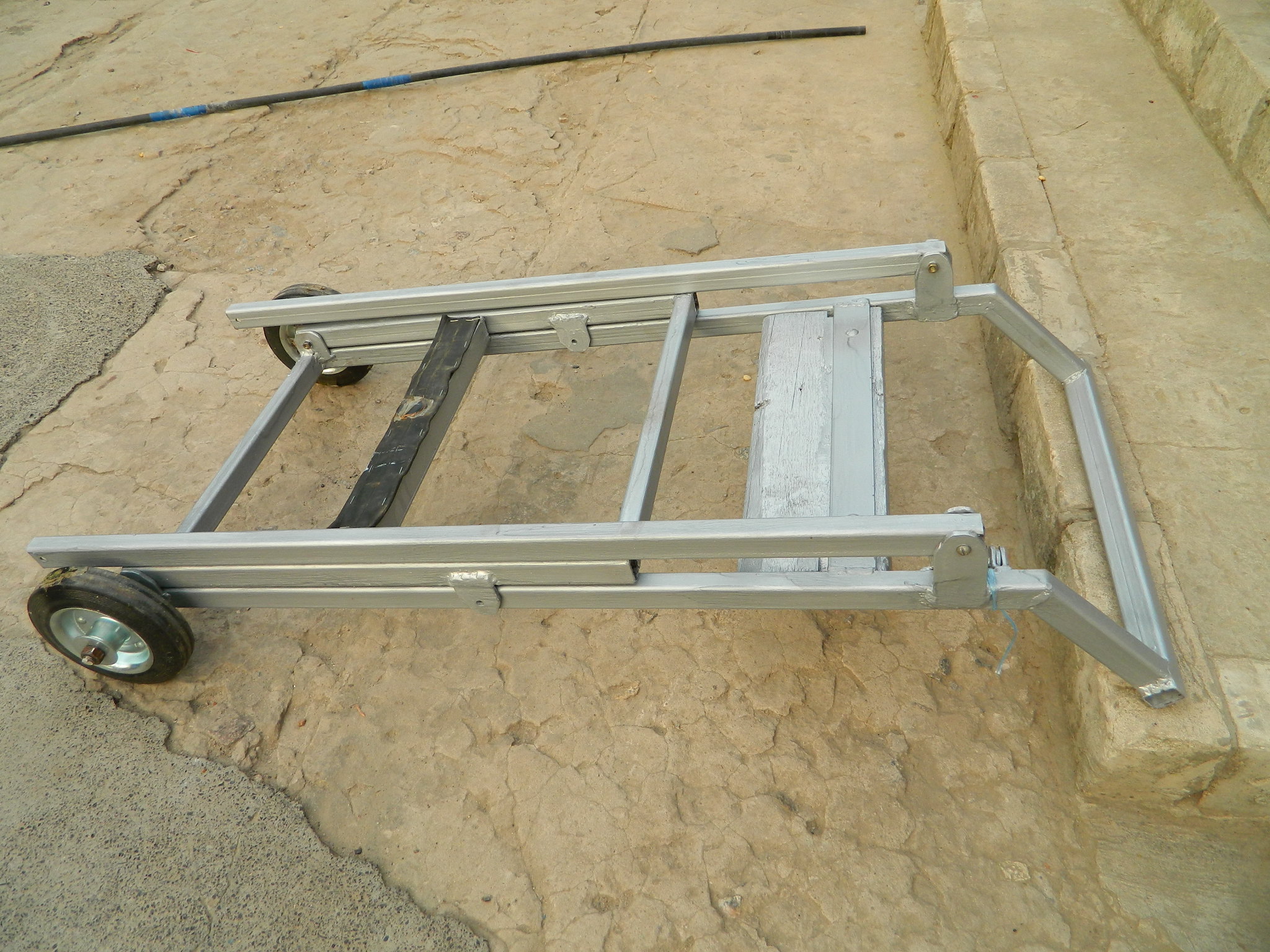

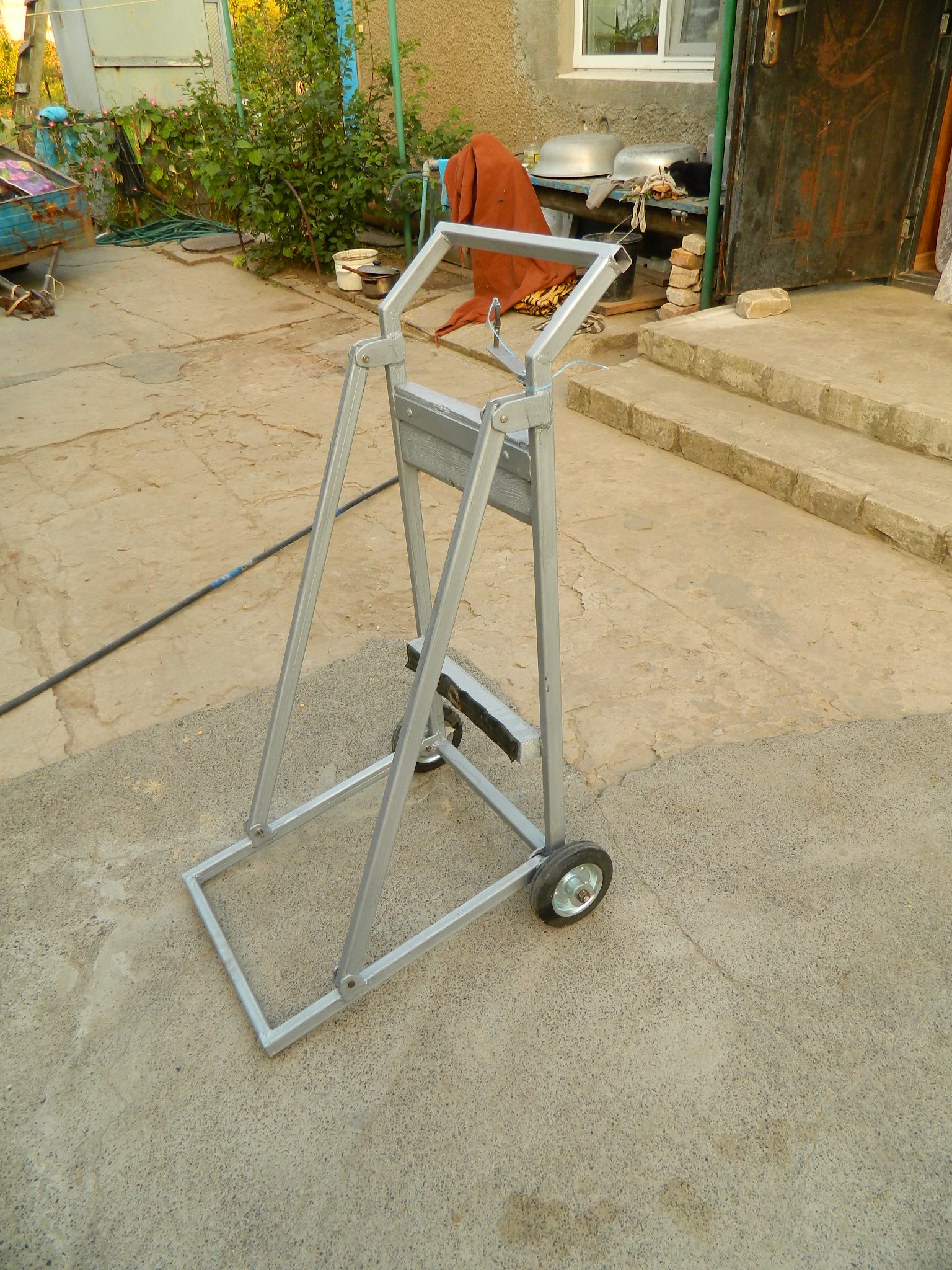

Всем доброго времени суток! вот и я в этом году обзавелся МС-40:))) и поскольку гараж с лодкой у меня возле воды и совсем не охраняется приходится мотор таскать домой:( и вот я решил сварганить тележку чтоб мот в руках не носить и чтоб она вместе с ним и в багажник помещалась. вот результат моих мытарств:) мож кому пригодится.

Колеса маленькие. У меня на телеге колеса побольше, но все равно в грунте зарывались. Может возле реки асфальт, конечно. И нагрузка на руки гораздо меньше если колеса выдвинуть вперед (по фото - вправо). А вообще - красиво, тем более складывается.

по поводу колес согласен, но я исходил из того что тележка будет ездить с мотом в багажнике машины и чаще всего легковушки. вот и остановился на таком размере
