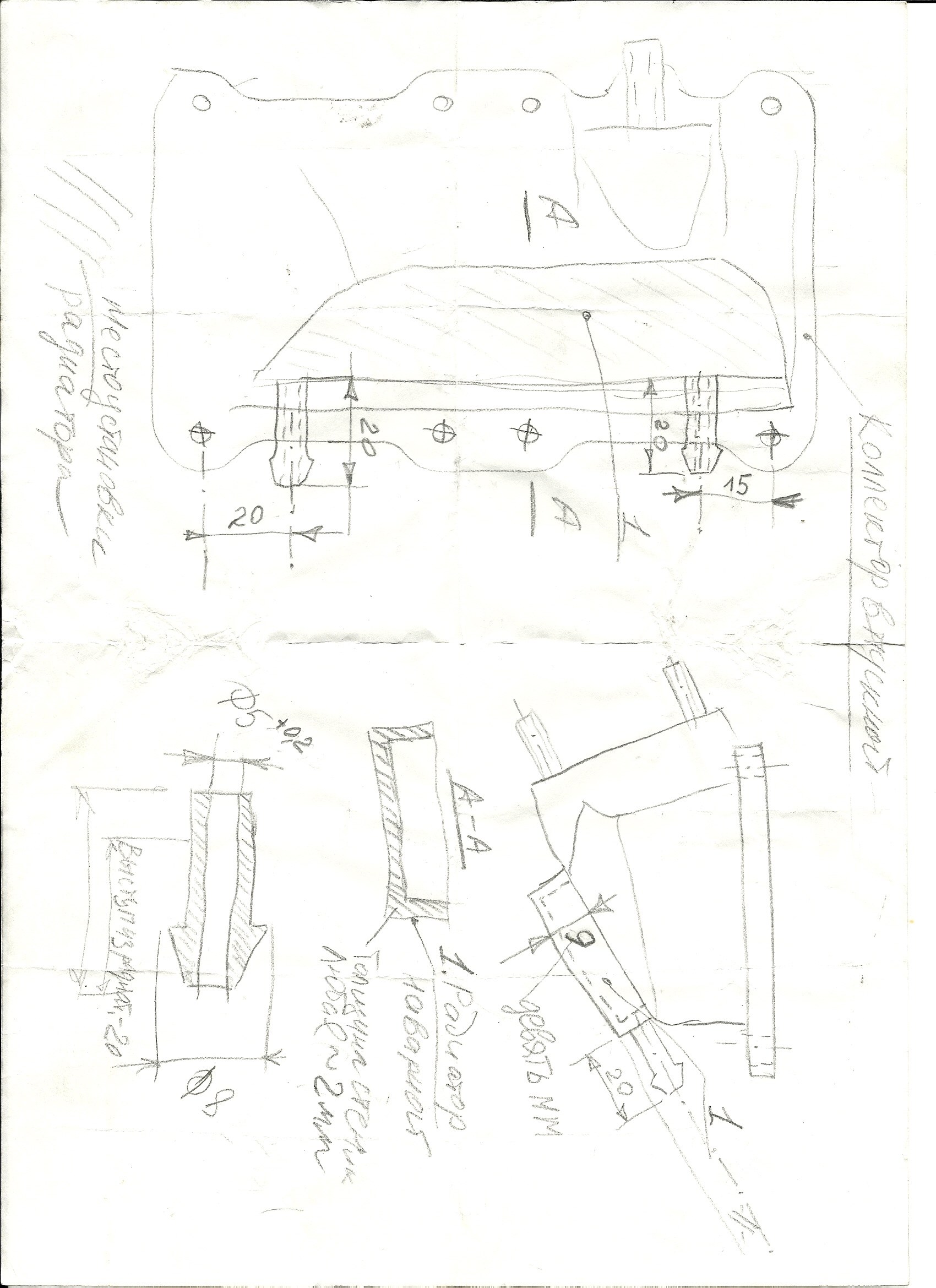

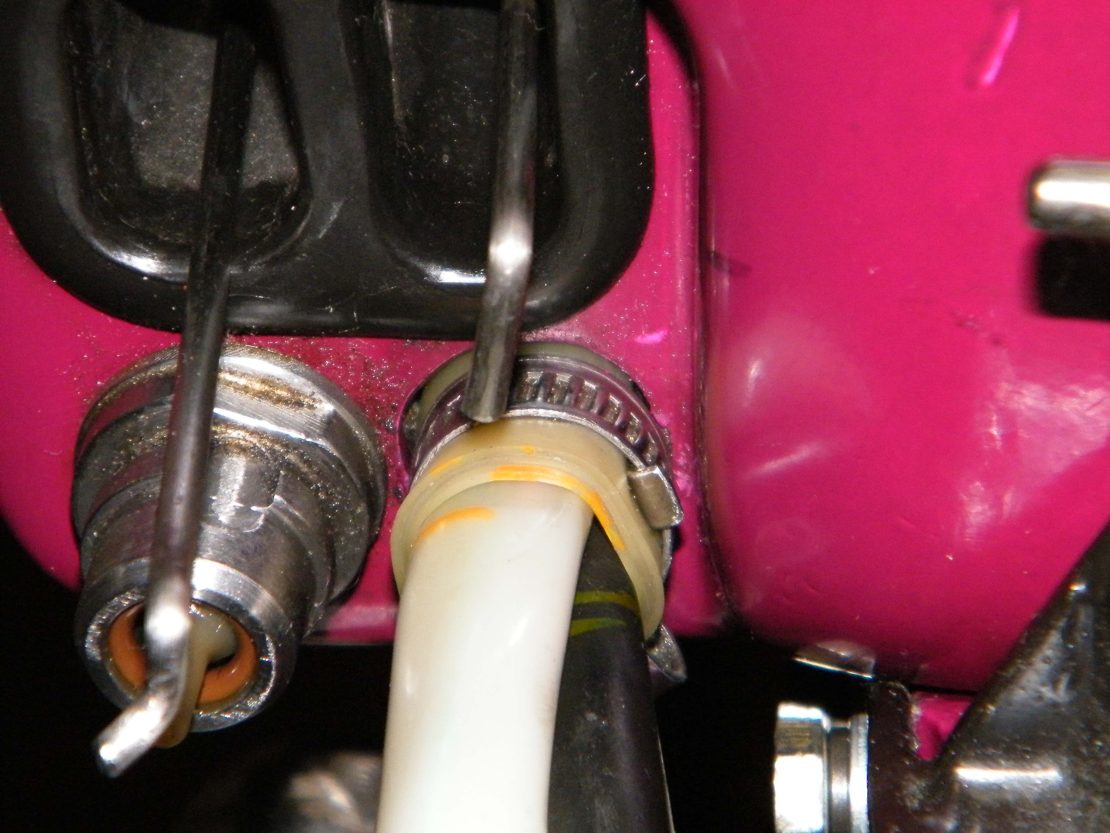

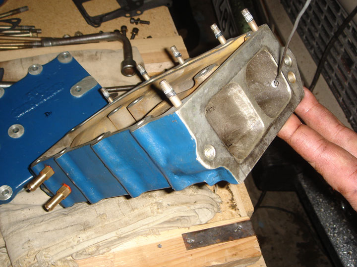

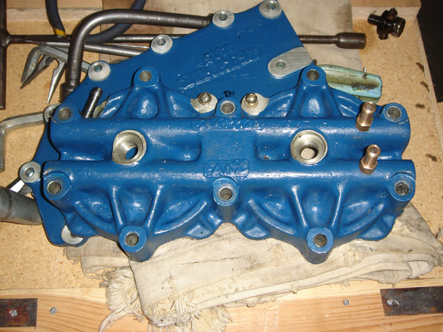

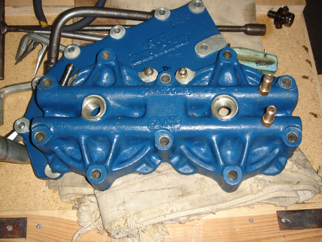

Штуцеры подачи воды в головку.
94,2 КБ Просмотры: 2 235
!За чертёж отдельное большое спасибо!Вова сказал(а):От себя добавлю, что все испытано и проработало три года. Размеры учитывают возможность запирания капота и нормальный подогрев.
Я немного не в тему, но у меня мотор 4 сезона отходил щас 5-й идет, и никакого подогрева нету и не предвидится... И с прогаром знакомится не планирую...Мужики, так что, никто помочь с подогревом не может???
Я думаю не один хочу подогрев сделать, можем скооперироваться.
жди магарыч
Он там будет при любой погоде, жарко/тепло/холодно, конденсат возникает из-за разницы температур... метал охлаждается потоком всасываемой смеси и снаружи (на счет внутри не уверен) выпадает роса... как на трубе холодной воды - всегда конденсат...и на коллекторе был конденсат, хотя было довольно таки тепло
