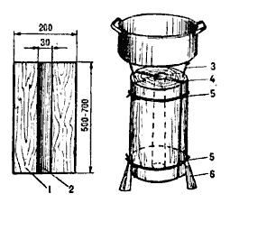

Наткнулся на просторах нета на такую штуку. Тут оно фигурирует как дровяной примус но встречал еще название индейская свеча. Описание ниже. Вопрос. Кто то пробовал такую штуку на практике? Есть утверждение что можно использовать в качестве освещения лагеря. Я понимаю что генератор круче но это романтичнее. Никто не сталкивался на практике с такой штукой?
«Дровяной примус» (рис. 30) изготавливают из сухого чурбака, расколотого пополам. В обеих половинках вырубают желобки. После этого половинки плотно стягивают проволокой (сбивают гвоздями), исключая подсос воздуха с боков. Проволочными стяжками одновременно крепят ножки. «Примус» разжигается снизу с использованием сухих щепочек. Варочная посуда устанавливается на вбитые большие гвозди или подвешивается на тросике.
Чурбак указанных размеров весит не более 4—5 кг и горит около 1,5 ч (Васильев М. «Турист», 1985, № 12).
