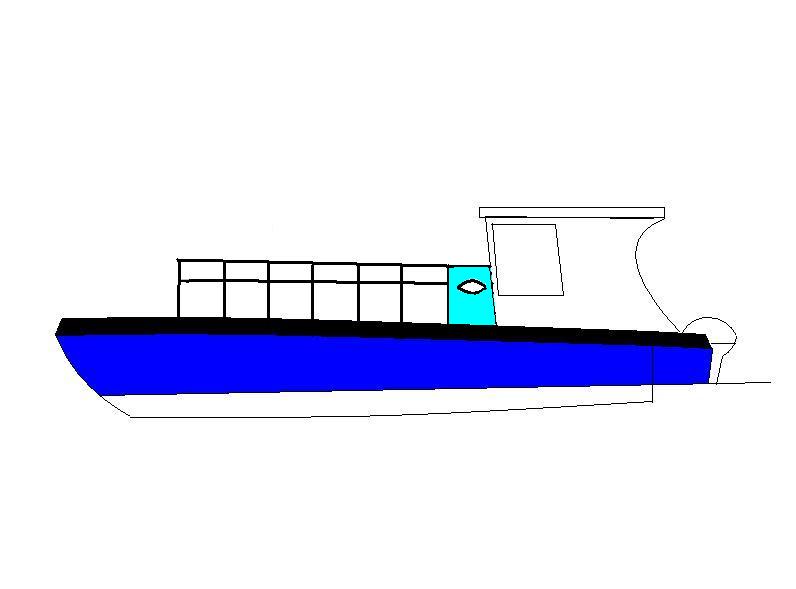

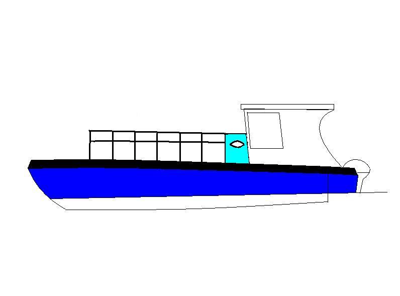

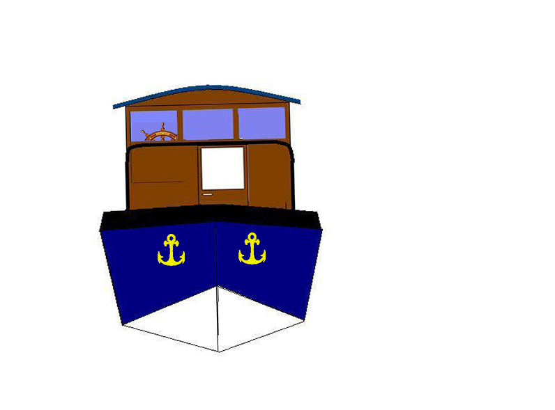

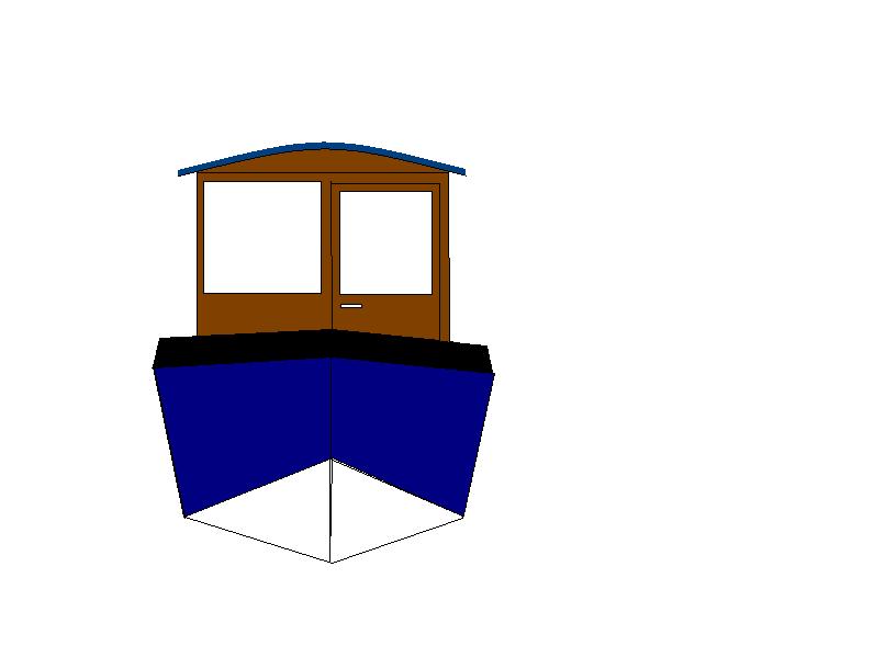

Выладываю проэкт сваянный СВЕНом.
Чесно говоря обсудив проэкт на РОПе со СВЕНом и другими загорелся еще больше, думаю нужно расширить применение лодки на вывоз людей на отдых, размеры позволяют компактно расположить за столом до 20 чел, а при необходимости легко трансформировать салон под перевозку грузов

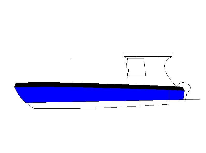

К эскизу хочу сделать некоторые пояснения...
1. Синим цветом обозначен имеющийся корпус выше ватерлинии + обшивка выносного транца.
2. Черным цветом обозначен фальшборт который предлагается сделать т.е. если его не делать то останутся по бортам плоские потопчины по которым кто нибудь когда нибудь пойдет и свалится + высота борта расчитывалась на лодку полностью накрытую рубкой т.е. для открытого кокпита (хоть и тентованного) маловата, будет забрызгивание и вообще дискомфорт.
3. Рубка - пол ее предлагается выше пола кокпита на 30 см чтобы под ним в рундуках было все обеспечение ГСМ, зч и проч, так же это позволит рулевому стоя смотреть из рубки поверх тента. Габариты рубки 2х 140 позволяют при определенном желании выгородить гальюн хотя вариант Вика тоже достоин проработки. Так же в рубке предлагается выгородить один шкаф-тумбочку для посуды и питейно - газового инвентаря. В рубке за столом должны с комфортом размещаться минимум 6 човнярив... так же в рубке считаю просто обязательным оборудовать буржуйку дровяную для возможности использования осенью и зимой (в идеале - над тумбочкой).

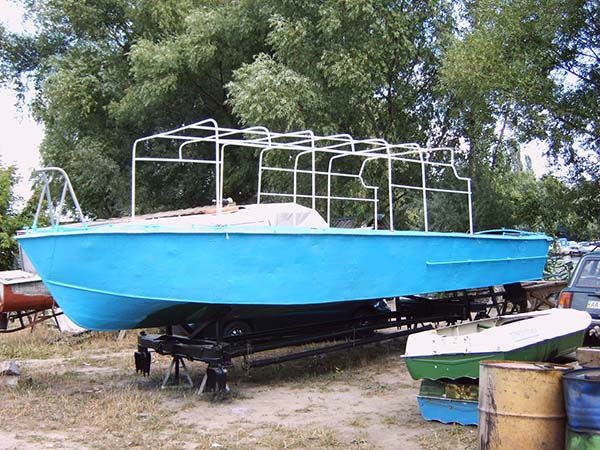

вчера наконец сварили каркас, два дня пропарились с 7 до 18, подготовили планки под седушки, в понедельник если все нормально займемся оборудованием кокпита, выкладываю на суд предпологаемый вид с переди доработанный.

вот наконец сделал фото, высота от пола до потолка на корме 2,10м на носу 2,20м такчто наверное каркас прийдется подрезать, думаю достаточно 1,80м дабы не делать слишком высокую рубку, купили уголок на транец и корпус
