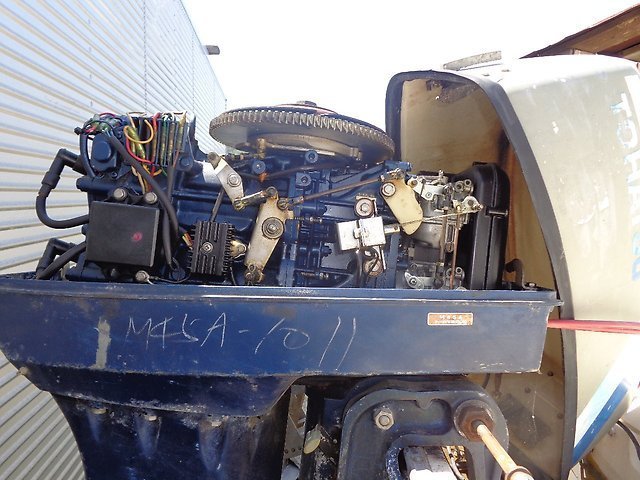

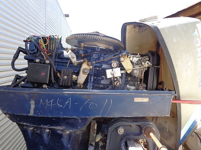

Всем привет.
Народ расскажите про такой мотор кто что знает.
Сам инфы найти не могу на просторах тырнета ни какой о таком моторе.
Может кто юзал или юзает такой мотор.

Здравия. По фото похож на машку 55 bed

Похож да,и да же говорят что якобы тохарик из серии Эндуро,только вот я что то не слышал про Тохарики-Эндуро.

Всё просто, это и есть Тохарик 55(о двух горшках) модель М55В объём 749 кубов.Диаметр цилиндров 81мм. В одном корпусе с М70А, только у той блок другой,объёмом 845 кубов и диаметром цилиндров 86мм. Типа,как сейчас Тоха 9,9-15 и 18 с разными объёмами. ЗЫ: Как мануал сюда закинуть?
