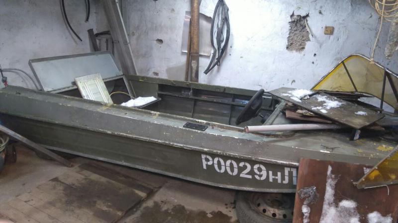

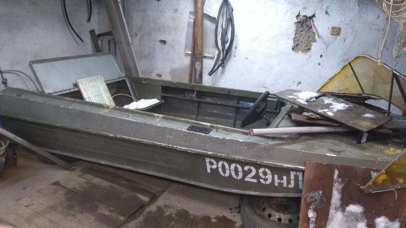

Много поисков, споры о цене и состоянии и вот попался мне в ноябре прошлого года вариант под Великим Новгородом.
Казанка 5м2.
Взял у знакомого фургончик, обсудили по телефону с хозяином всё интересующее и погнали за новой покупкой.

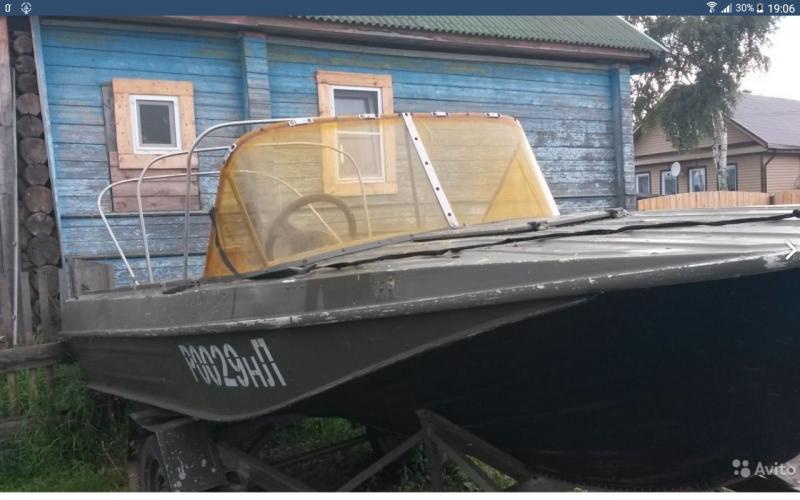

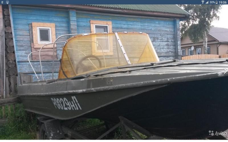

Покупка конечно не совсем новая...Годик как никак 80-й рождения... :| :|

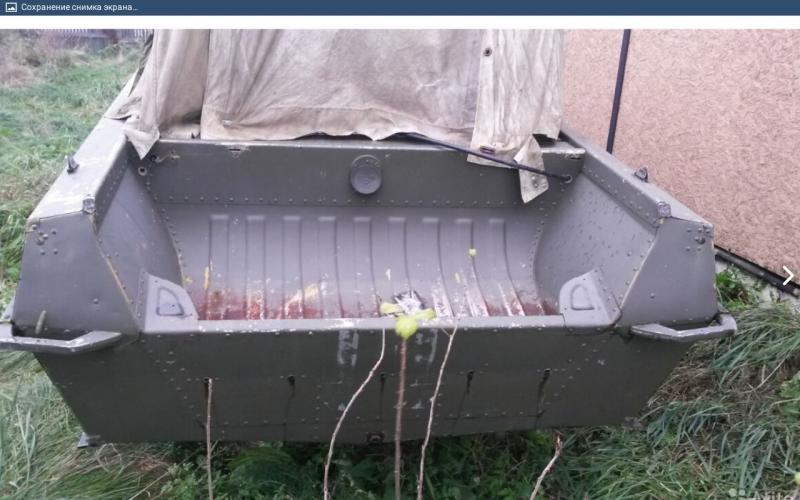

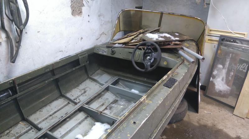

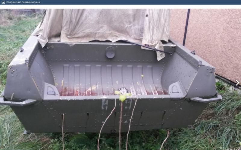

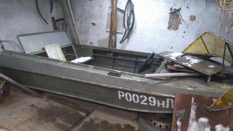

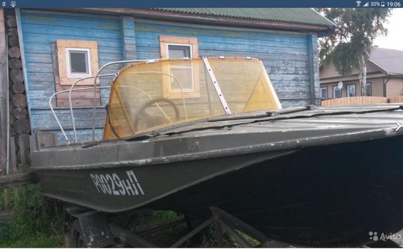

Пара фото с лета еще от прошлого хозяина. Мы то нашли ее сугробиком на заднем дворе

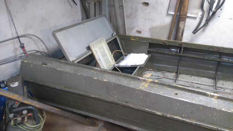

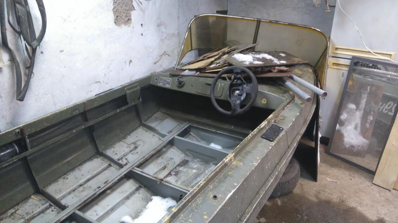

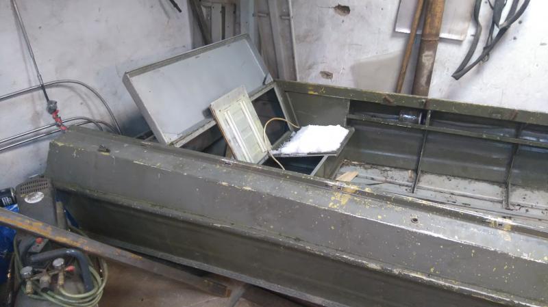

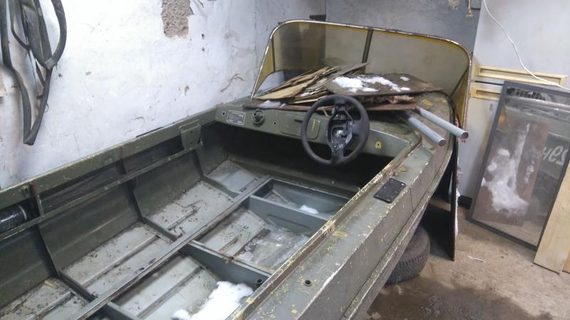

Вот осмотрели, состояние...
Советский тент спрел, вся фанера сгнила.
Но смотрим сам корпус...отличное состояние!!! Не мятая, не пошатаная ничем, кроме времени.
Пара лет вообще провела на заднем дворе.
То что нам и надо!!!
Так что грузим и в гараж...
Загрузка на самом то деле не так и легко прошла.
Задубели, докрепляли лодку уже по темному и искали под фонариком весла в сугробах.

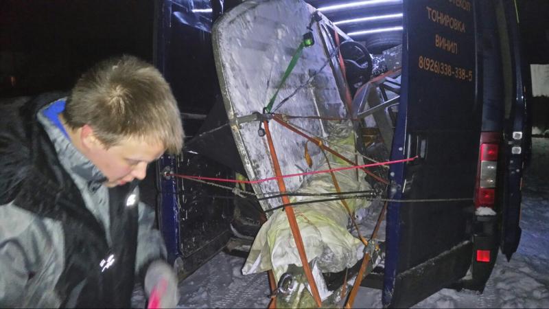

Везти пришлось прям так, с открытыми дверьми. Доставшийся в подарок самодельный прицеп выпирал на 1,9 м.
Это на 10 см меньше длинны для лишения прав.
Поэтому все 500 км, каждые 70-80 приходилось останавливаться, проверять не выехала ли лодка чуть дальше )))

Пара недель на даче, пока готовим место в гараже и вот занесли...
Что же... Работы будет много.. :? :?

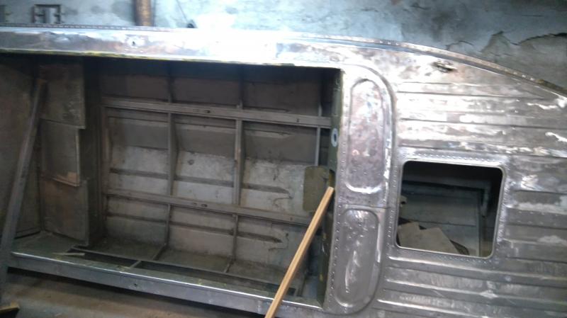

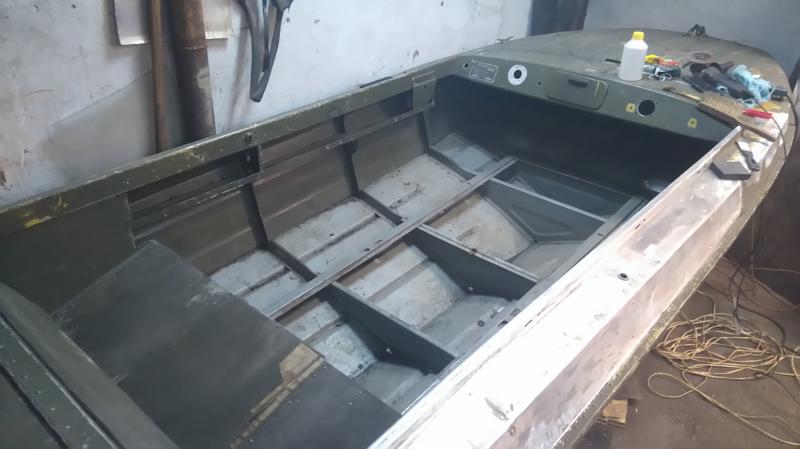

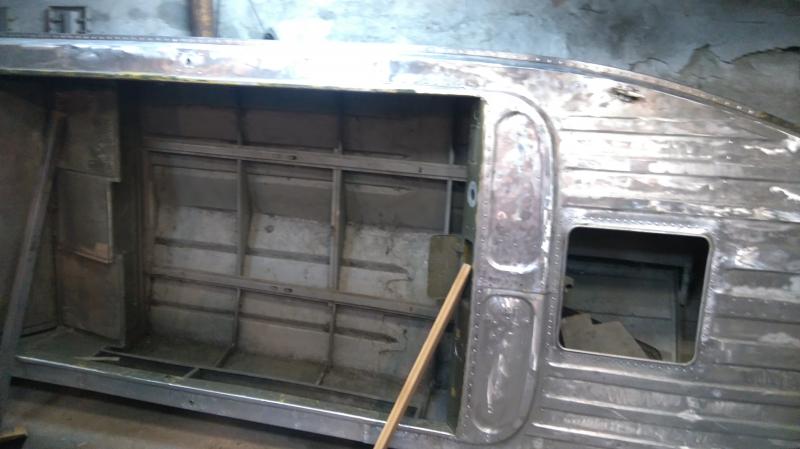

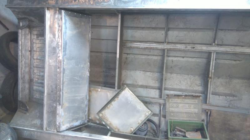

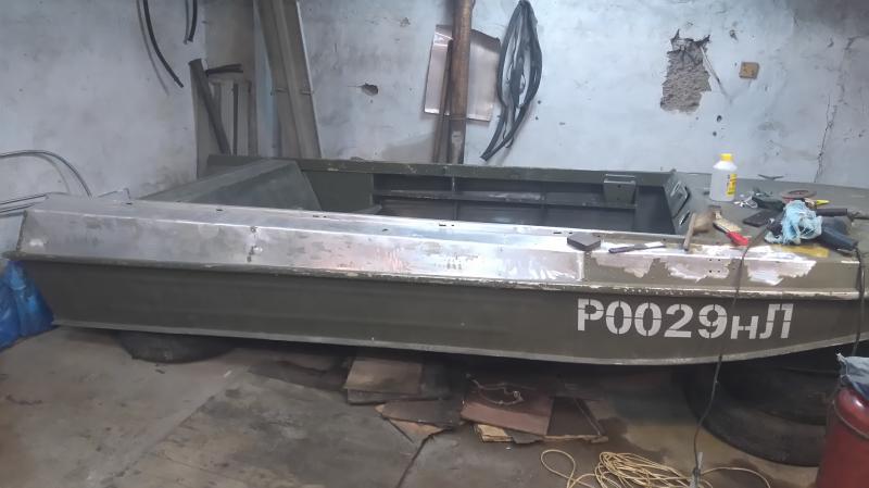

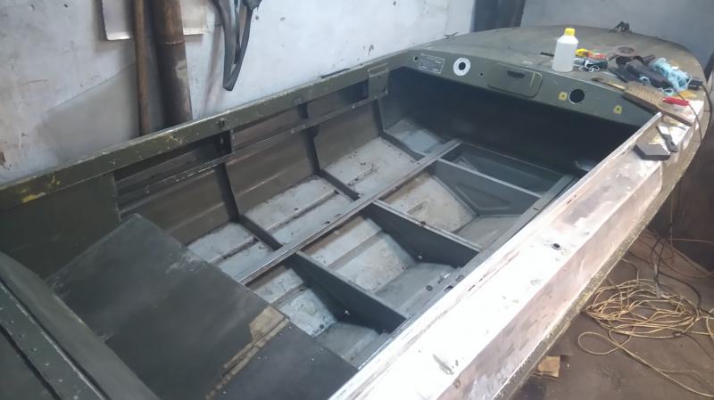

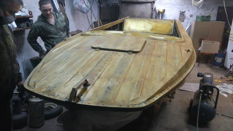

Разумеется сперва зачистка...
Пробовали разными растворителями/очистителями, поняли что это ужасно муторный процесс... :eek:
И решили попробовать просто болгаркой с насадкой дисковой шкуркой...Потрачено было гора таких начадок... Взяли мягенькую и аккуратно все под чистую...
Каждый вечер, пара месяцев...
Оставили только дно, которые покрыто какой то супер краской и предыдущий владелец советовал его не трогать, т.к. похожей краски мне не найти. Какая то военная. :?
Ну черное дно как раз нам в тему, так что оставили :yes:

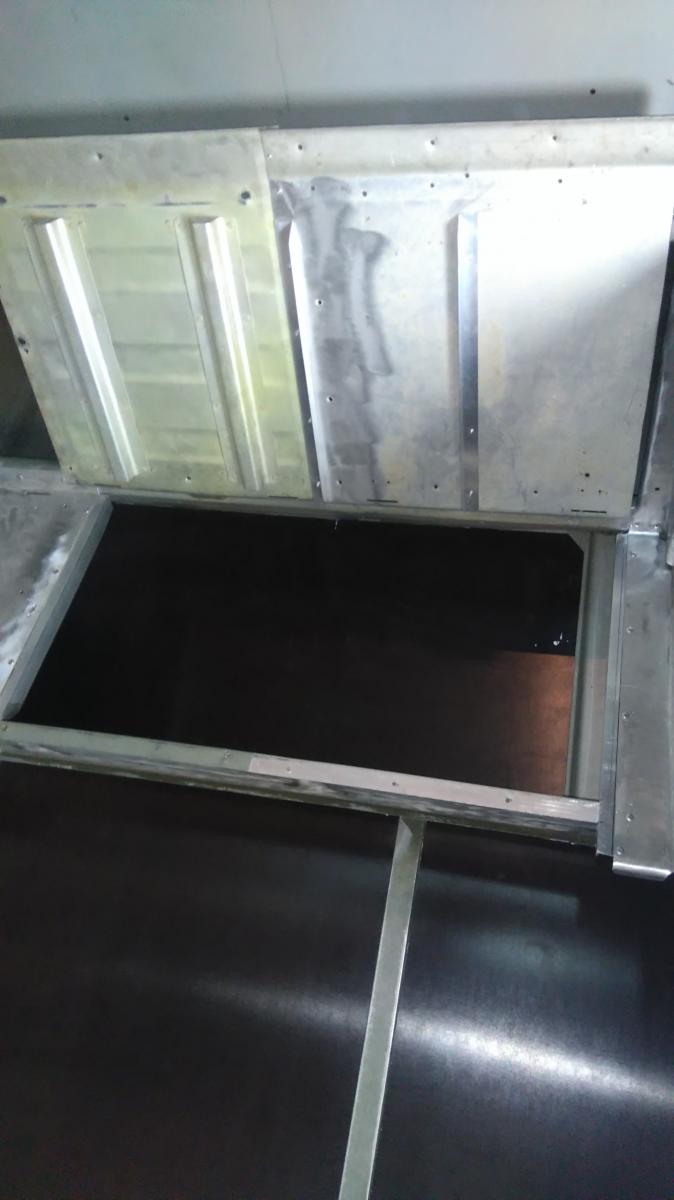

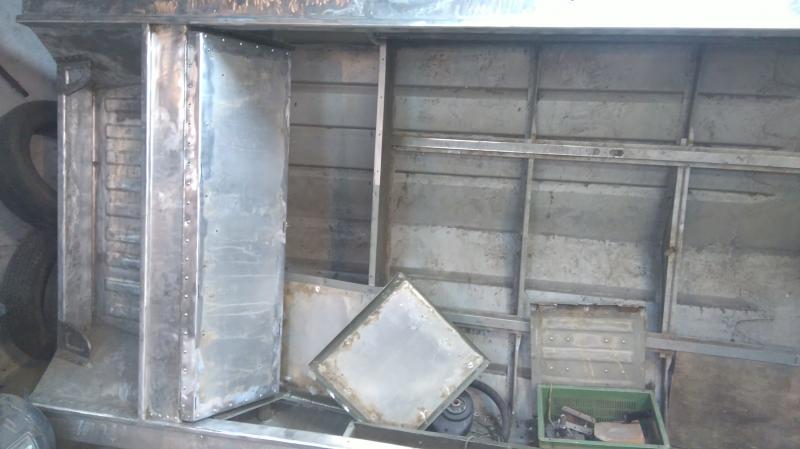

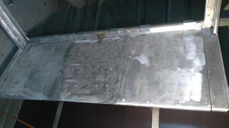

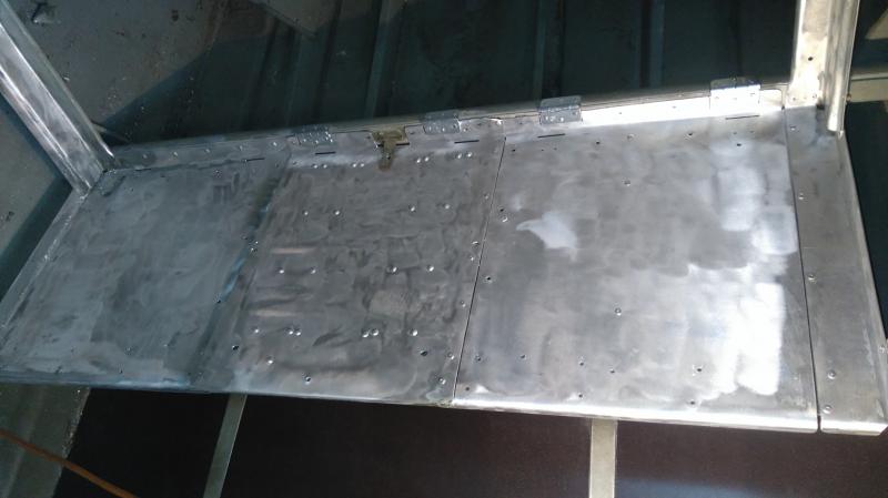

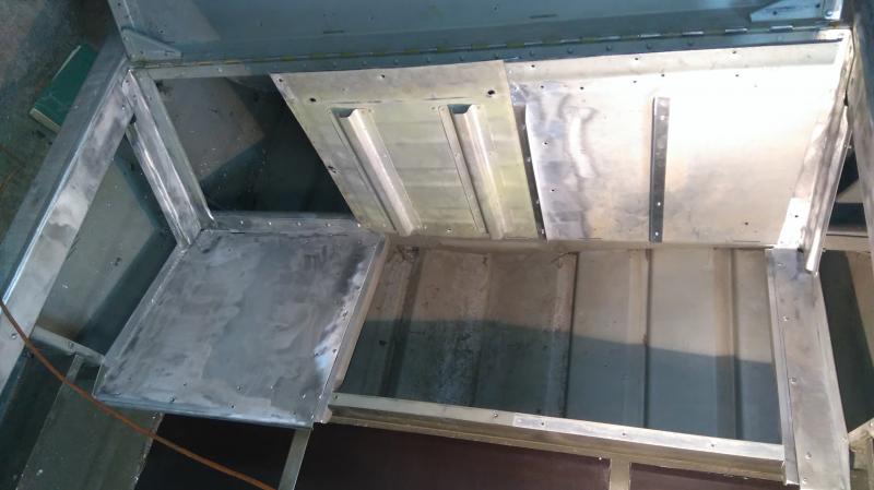

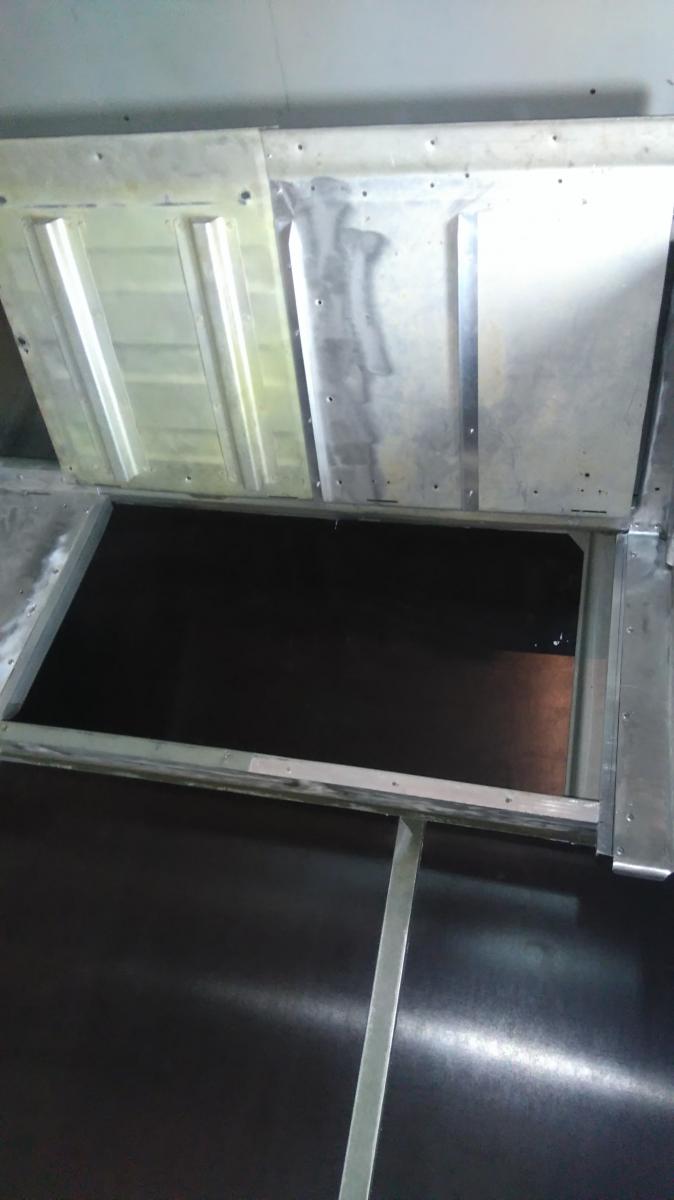

Сразу решаем, что открывающееся только по центру заднее сиденье - мало функционально.
Поэтому сносим левую сторону сиденья
Разрезаем, крепим к центральной части, добавляем пару петель и закрепляем, усиливая алюминиевыми уголками.
Ими же усиляем неподвижные части и делаем выступы что бы опускалось сиденье на них.
В итоге получаем что получаем :)

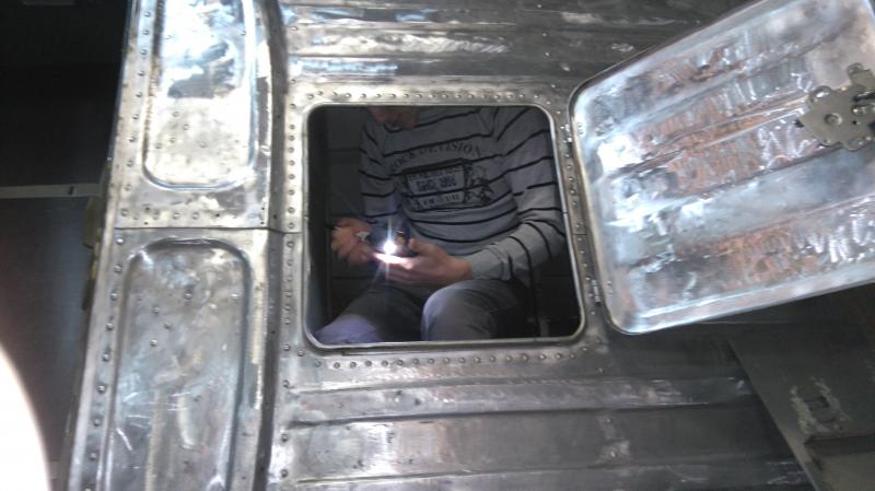

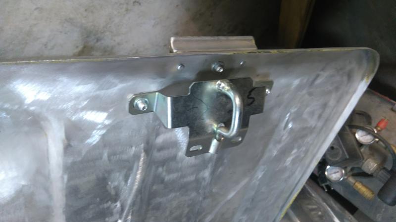

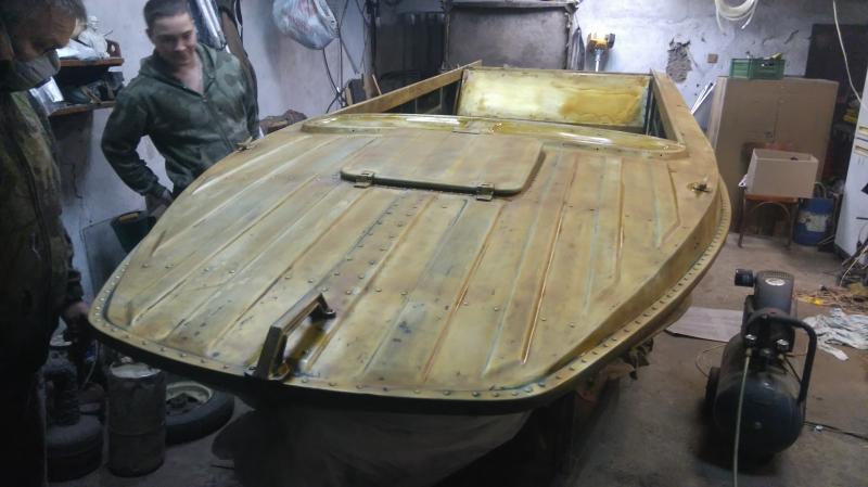

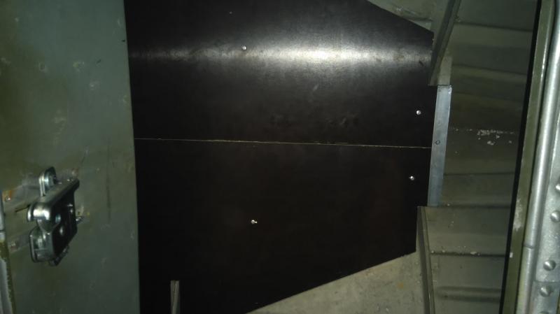

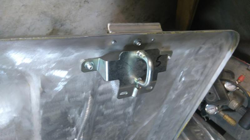

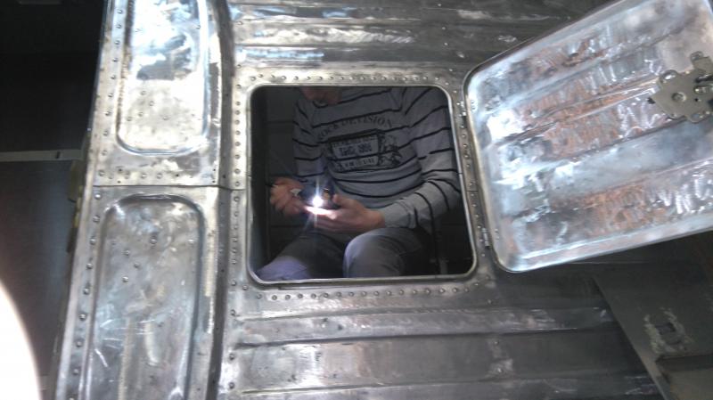

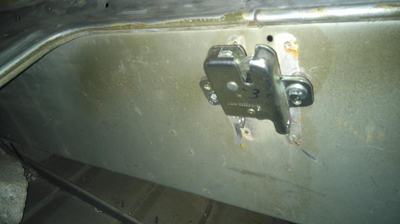

Теперь люк.

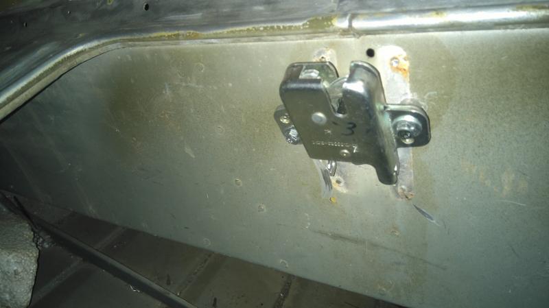

Очень понравилась идея Касаря по установке замка от багажника нивы с выводом под торпеду.
Крадем идею, надеюсь не накажет если увидит :unknown: :wink:
Что бы отмерить где замок крепить, позвонили самому гиганскому из друзей, что бы залез внутрь и маркером отметил :lol:
Готово.
Потом выведем тросик под торпеду и закрепим

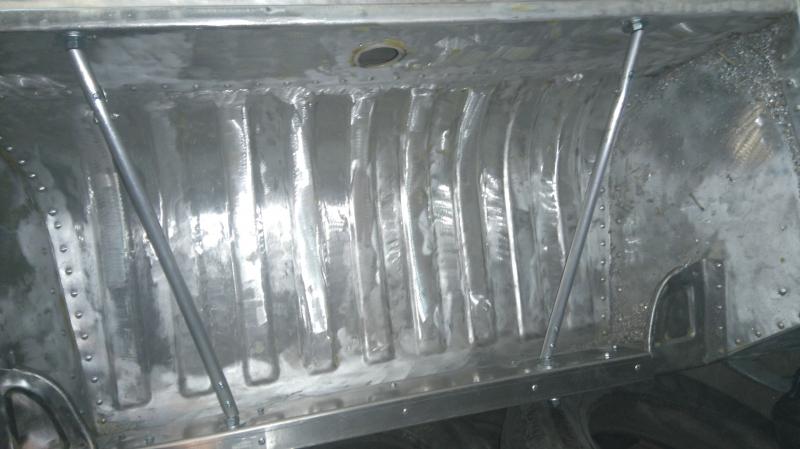

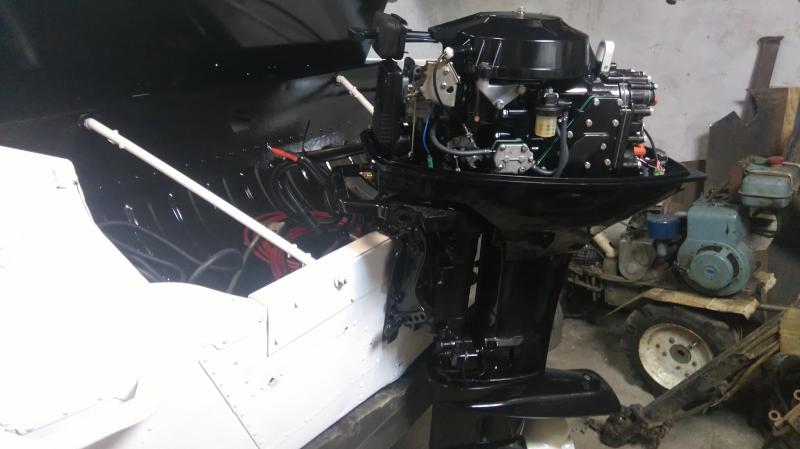

Усиляем транец. Все таки на этом Пароходе ходить будем не на Нептуне, а значит транец надо сделать мощнее.
Изнутри моторного ставим уголок покрепче, куда затянем усиляющие трубы.
Идея проста. Просим сделать транец из толстого алюминия, закрепляем болтами.
Далее берем строительную шпильку, алюминиевую трубку в нужный размер.
Продеваем шпильку в трубу и затягиваем транец к верху моторного отделения.
Выглядит примерно так.
Но нам пришлось помучаться, т.к. все же должно быть красиво. А транец ниже верха моторки... Пришлось мудрить, гнуть шпильку, думать как вставить... Уж это рассказывать не буду, кому будет интересно, спросят. А то долго... ;)
Позже подгонят крайне прочный пластик, который подложим под мотор.
Боялись, что лопнет, но сезон уже откатали на отлично.

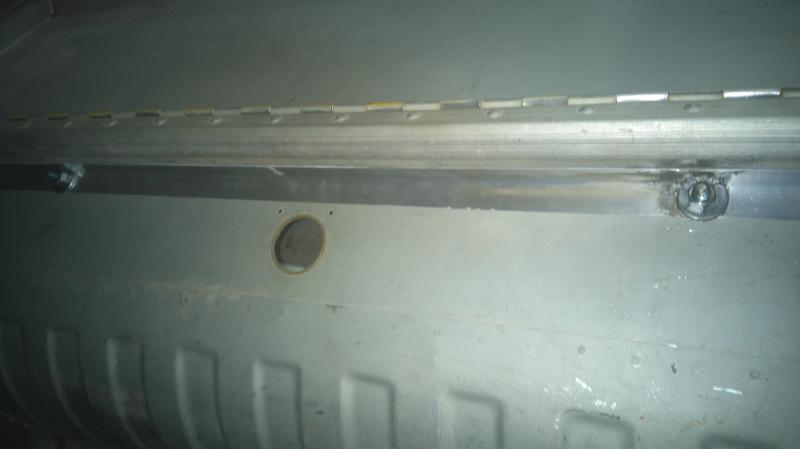

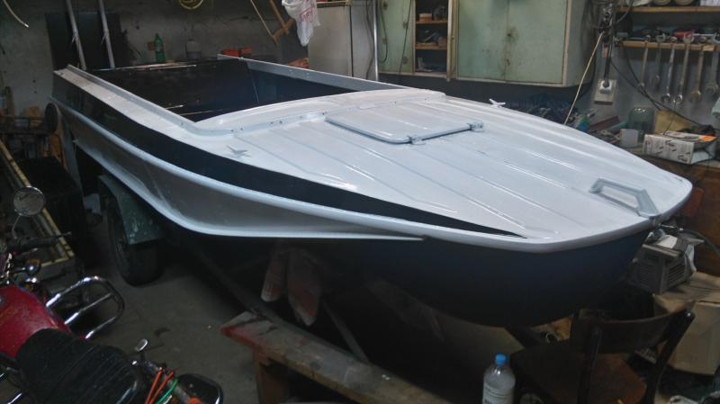

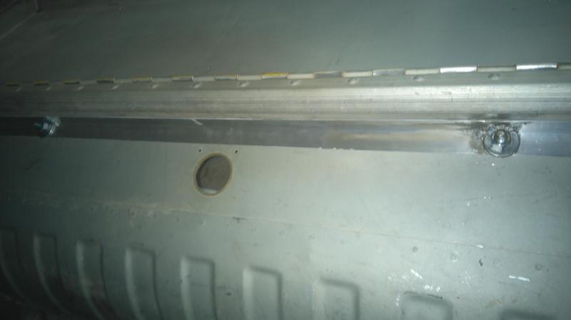

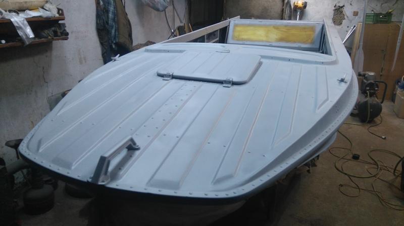

С помощью все тех же уголков и заклепок заделали старые дырки от советского тента, вырезали дыры в торпеде для мест будущих датчиков.
В общем, к покраске готовы...
На дворе январь, красить будем ближе к спуску. А пока готовим остальное.

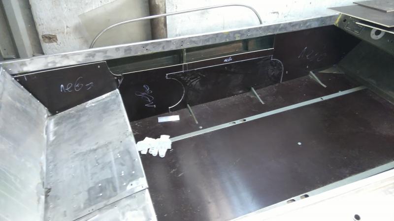

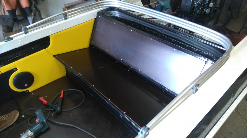

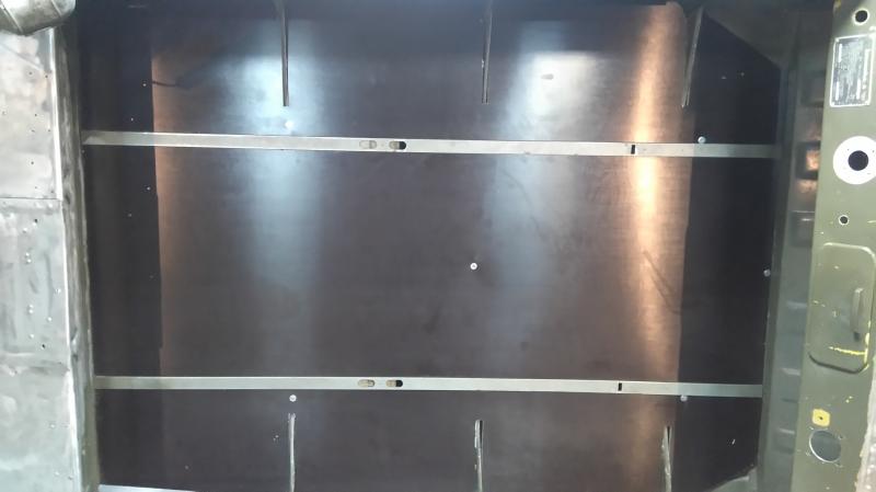

В первую очередь решаем из чего будет дно, сиденья, торпеда и т.п.

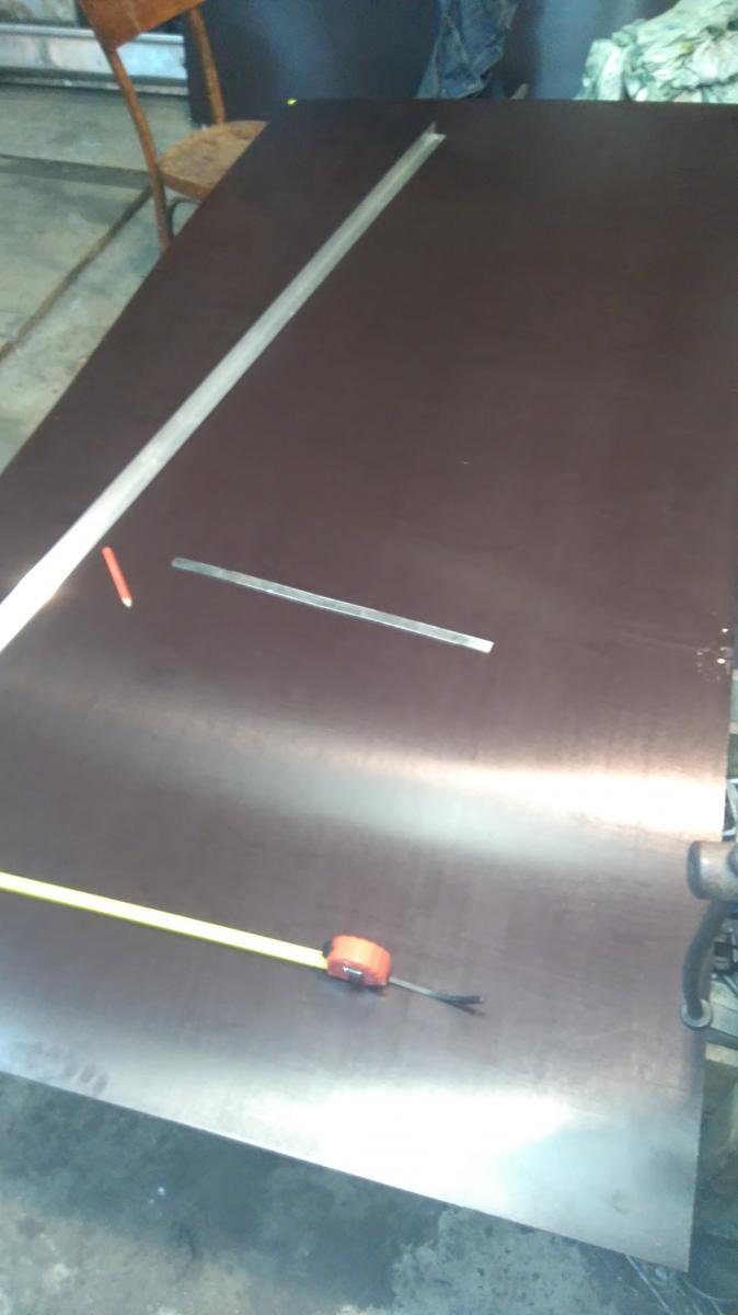

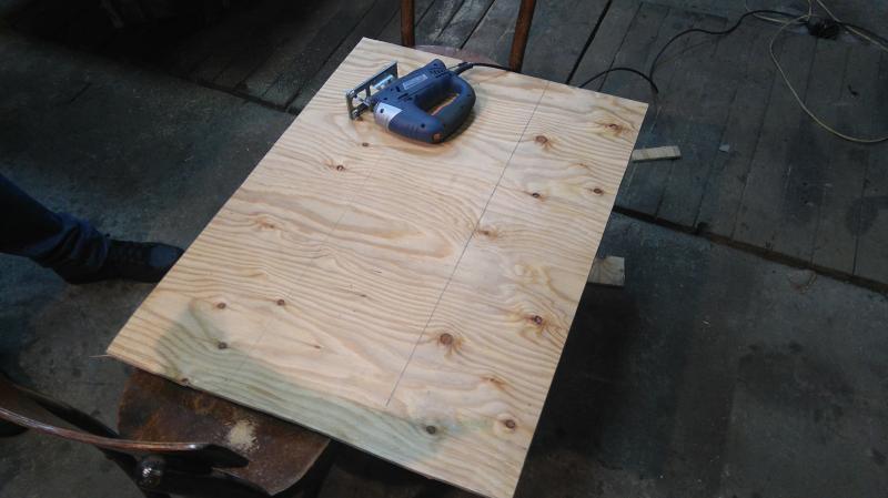

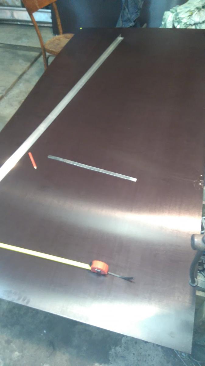

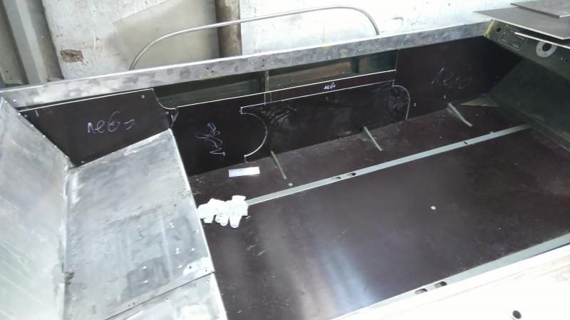

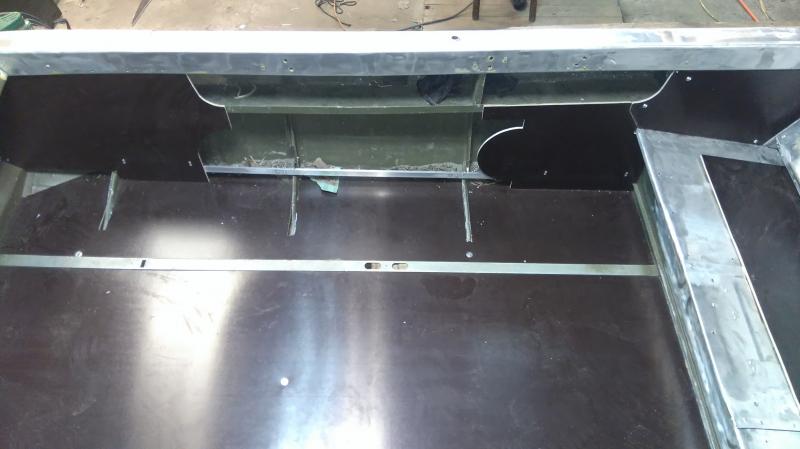

Выбор падает на ламинированную фанеру... Но тут засада... :sorry: Какой толщины брать? Одни пишут не меньше 9 мм, другие что и 6 хватает...Проломить свежие слани не особо хочется, а вес как никак сто с лишним килограммчиков...
Но ведь и вес всего что мы пихаем важен...
В итоге решаем брать 6мм, а снизу проложить дополнительные упоры из алюминиевых уголков.

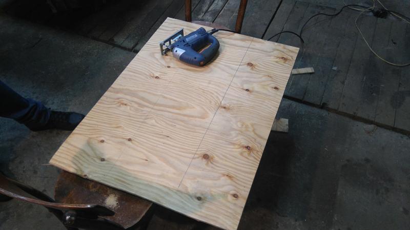

Считаем сколько брать... дно, сидушки, передние рундуки, обшивка, торпеда... 3 листа фанеры должно хватить.
Привезли...Две недели боялись начать пилить. Все думали что не так разрежем, что срез будет рваный и прочие страхи.
Но одним хорошим вечером Ром весьма помог набраться храбрости :D :D
Для справки, электролобзик отлично режет ламинированную фанеру
Процесс пошел.

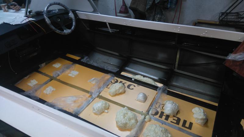

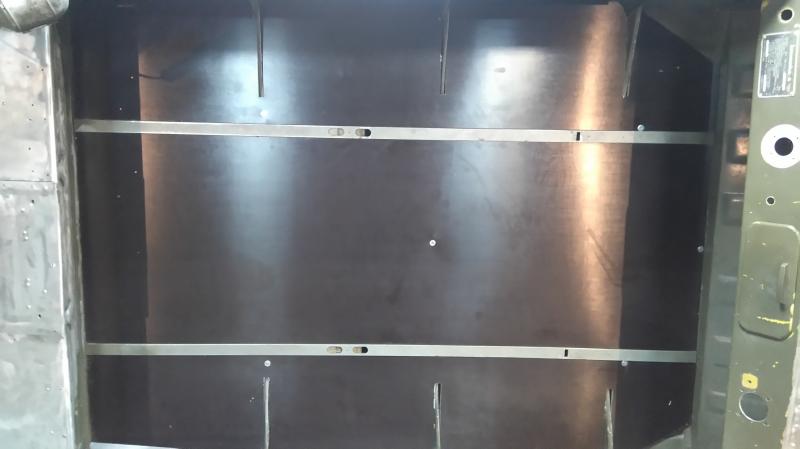

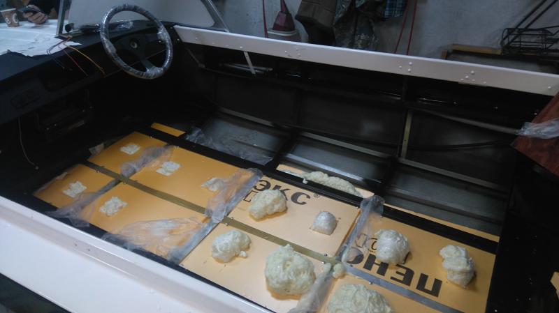

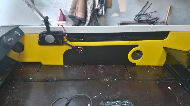

Сперва нарезали слани, закрепили на заводские места.
Их же в нос. Закрепили алюминевым уголком что бы не болтались и усилили ими же снизу. Вдруг придется ногами вставать. Кстати, пришлось пока рыбачили ;)
Под заднее сиденье и так же закрепили

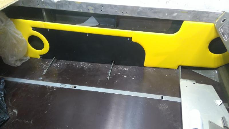

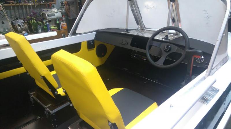

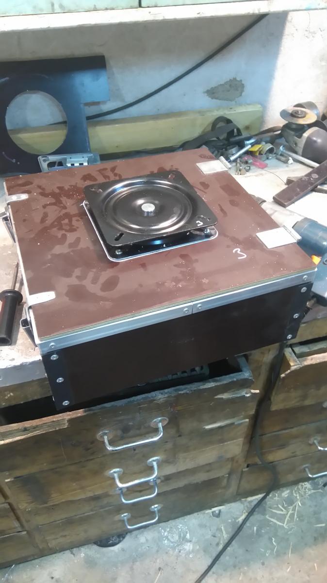

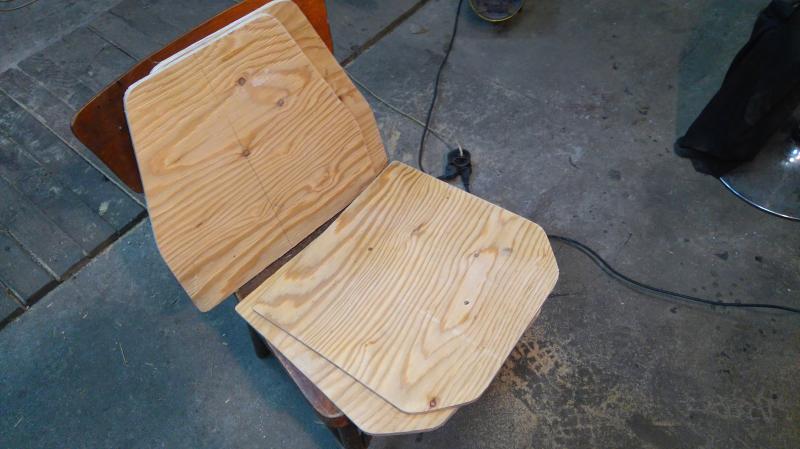

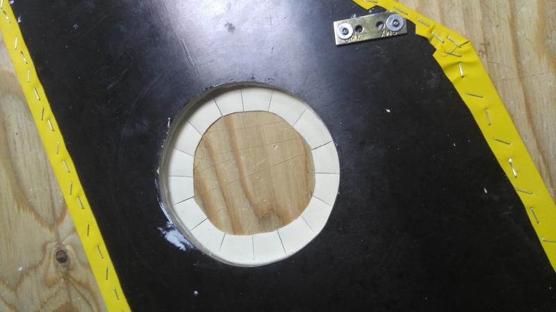

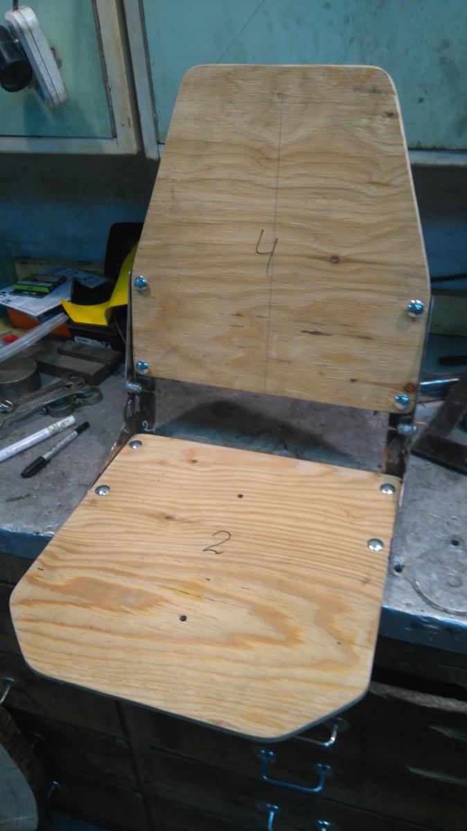

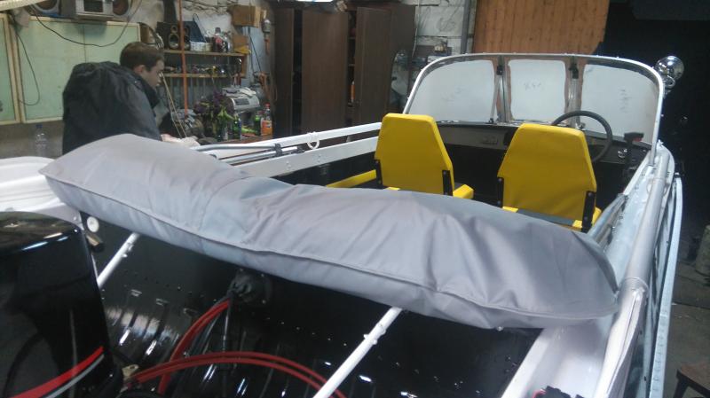

Теперь пошло самое интересное. Сиденья...

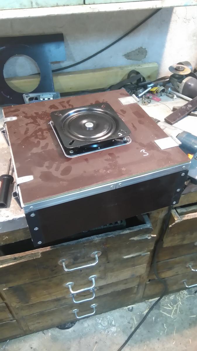

Машинные не хотелось. Нашли фирму, которая делает рундуки и сиденья на поворачивающейся платформе...
Но покупать слишком просто :P ... Сделаем сами такие :geek:
Начнем с рундуков... Примерили высоту, подумали о размере, в итоге сделали два рундука.
Все до боли просто.
Ламинированая фанера, уголки, клепки, Для крышки петли, замочки.
Купили пару поворачивающихся пластин, что бы наши сиденья крутились.
По бокам уголки сразу обшили карбоновой пленкой. Это для общей картины, но об этом потом.

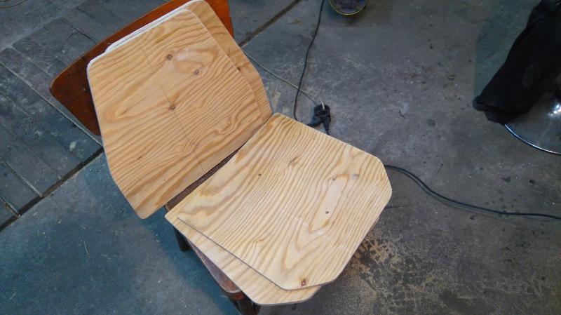

Из обычной фанеры Вырезаем сами сиденья. Взяли на это дело 9мм
Зачищаем, обрабатываем олифой (об этом тоже попозже)

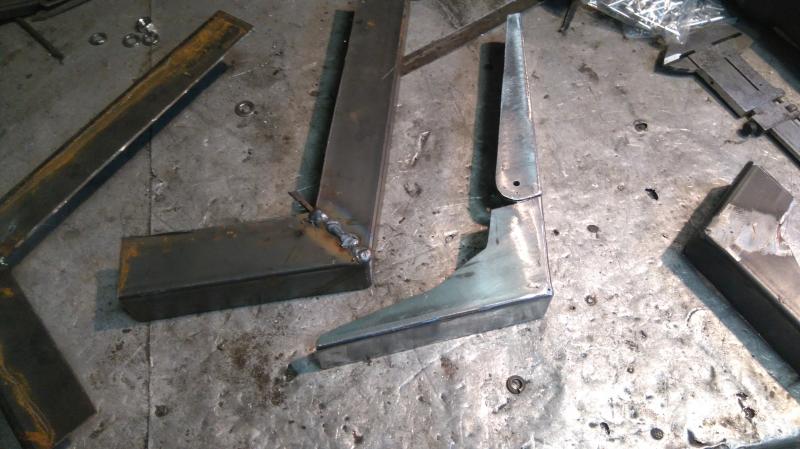

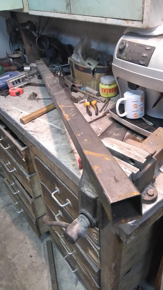

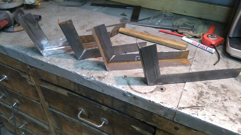

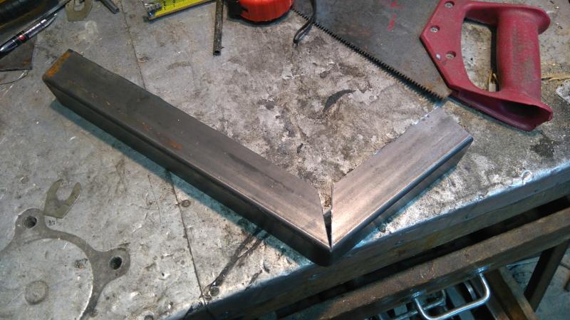

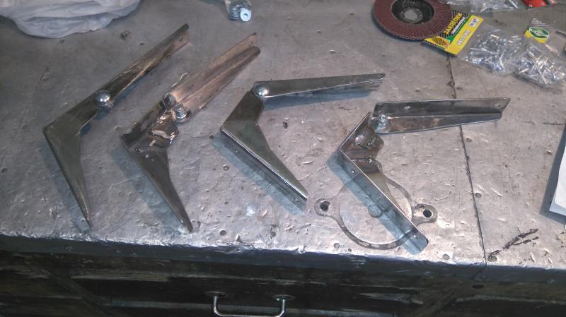

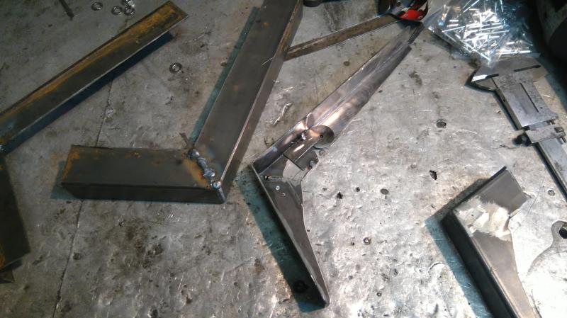

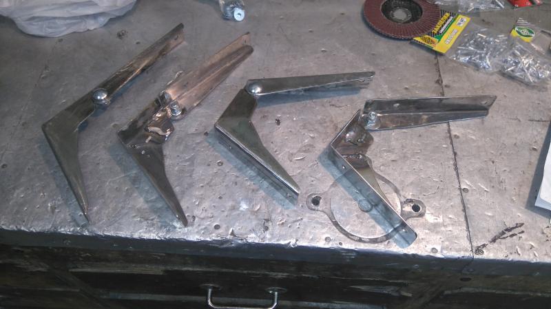

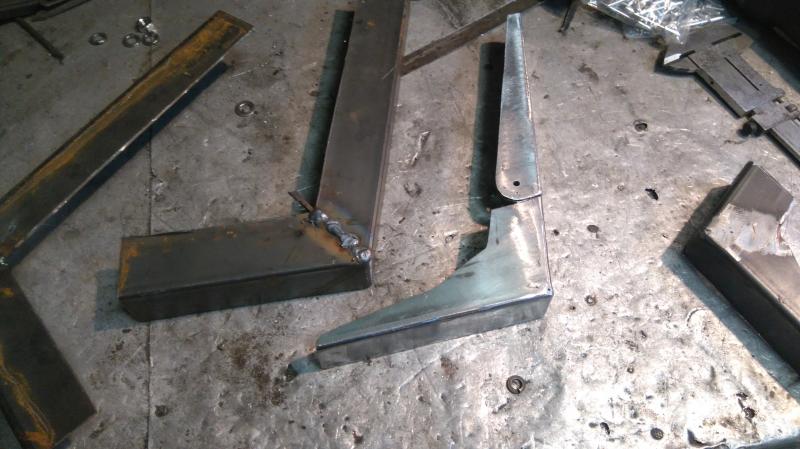

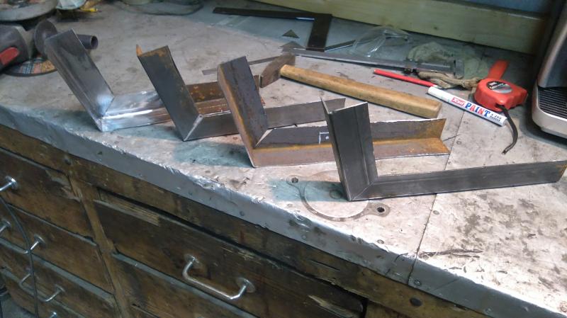

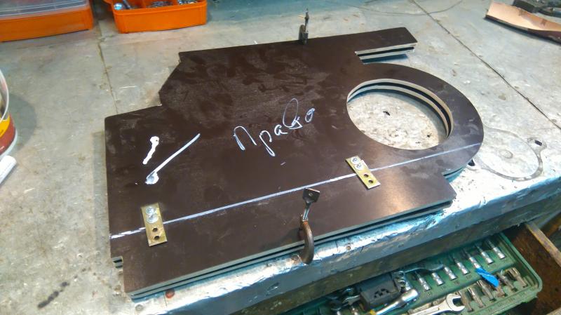

Сиденья хотим, что бы были складными... Вот тут уже пришлось заморочиться по серьезному... :?

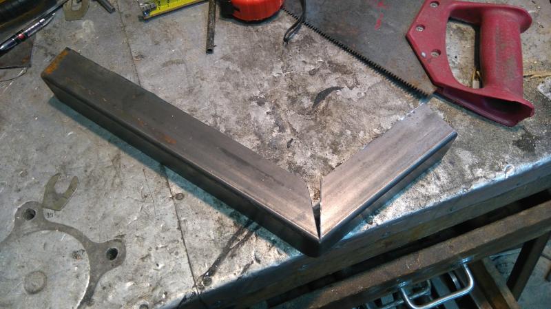

Берем металлический швеллер

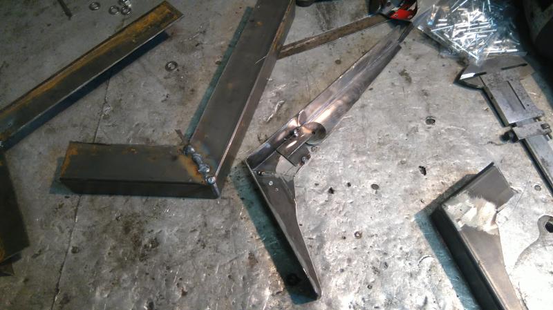

Разрезаем вдоль на два уголка, далее делаем заготовки и сгибаем, что бы получилось 4 вот таких уголка
По два на каждое сиденье. Лево/право
Провариваем, приводим в нужный внешний вид, отмеряем место где будет сиденье складываться, разрезаем, закругляем и зачищаем :good:
Изнутри привариваем душко, которым соединим наш механизм
Мебельными болтами крепим. Болт внутри имеет квадратную форму под шляпкой. Ребята помогли сточить.
Вот что получилось
Сразу примерили к фанере и просверлили места будущих креплений. К фанере прикрепили теми же мебельными болтами
Дальше покрасим в черный и будет прям супер!
Боялись, что механизм будет не особо надежен при прыжках на волне, но все получилось отлично!

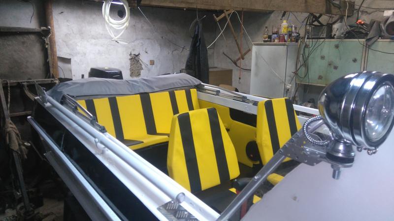

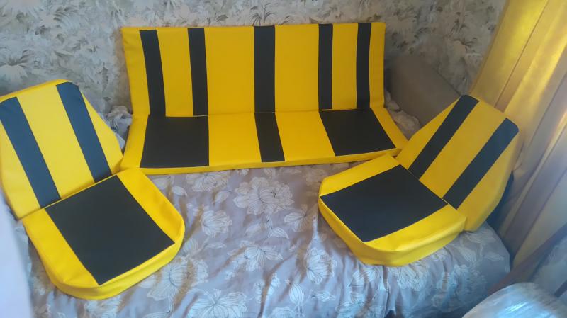

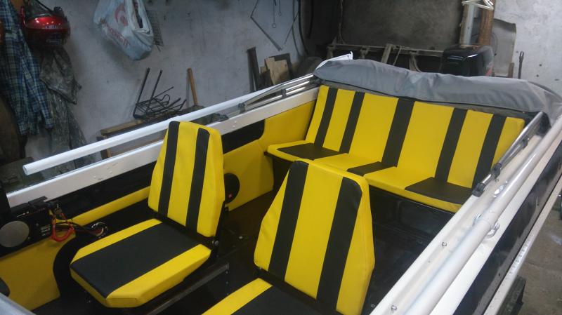

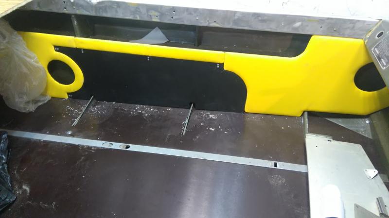

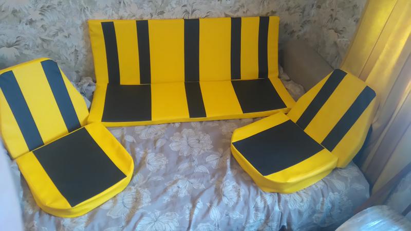

Нашли в интернете оч крутой сайт. Дешевый зам кожи и поролон взяли там. Кому интересно, скажу где в личку, а то вдруг за рекламу накажут :? :unknown: Доставка быстро, сервис на высшем, выбор большой, в общем супер место!!!

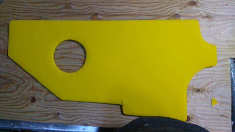

Ну сиденья должны быть мягкими. Взяли твердый поролон 40мм.

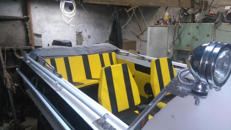

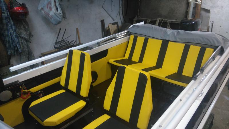

Вырезали в размер спинки и сидушки.
И задумались шить чехлы...Мысль быстро прошла, поняли что это перебор :D и заказали у профессионалов.
Нарисовали картинку что хотим, показали, неделя их трудов и ву-а-ля - забираем
Получилось очень даже :good:

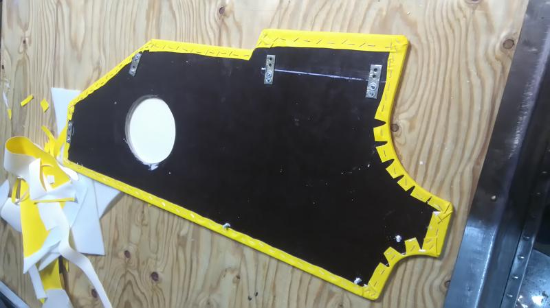

Теперь задумаемся о самой обшивке.

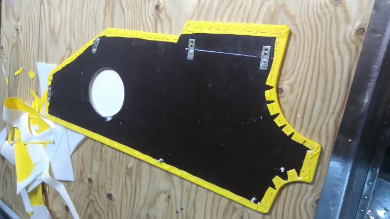

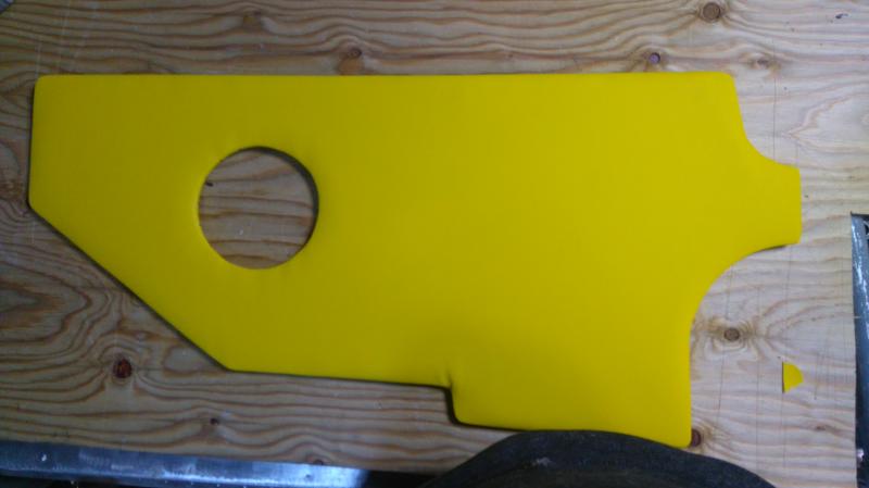

Загорелись идеей совместить желтую кожу и карбоновую пленку... Сперва из фанеры вырезаем элементы для дальнейшей обшивки.
Сразу скажу...Эти замеры были ооочень долгие...И подумать как будет выглядеть, где будут колонки, как крепить и тд... В общем два дня молча с пивом сидели напротив лодки, смотрели в нее и думали... И ВОТ, Эврика!!! Идея!!! :yahoo:
Никаких болтов крепежа на коже видно быть не должно...Это будет не красиво
И появилась от какая идея крепежа: Снизу пускаем уголок вдоль борта (будет как ведущая) - по центру на фото видно,а к фанере при помощи заклепок крепим небольшие металлические пластинки.
По верху просверлим дырки для болтов, которые будут закручиваться внутри полок по бокам, а снаружи будут под обшивкой.
Взял мебельные болты, срезал до 1 мм шляпки, что бы не выпирали.
Обшиваем.
Если обшивать зам кожи, то надо что бы было мягко.
Поэтому вставляем болты, мажем фанеру клеем, сверху тонкий поролон, а уже потом зам кожи и с внутренней стороны строительным степлером.
Переворачиваееем...Супер, также делаем остальные что будут из кожи
Центральную часть затягиваем в карбоновую пленку.
Каждую мелочь уж не буду описывать, вот что вышло
Сразу!!! Все детали из фанеры были по торцам обработаны олифой.
Процесс долгий. Другу эта олифа через 3 месяца начала сниться :lol:
Он грел олифу, клал слой, сушил феном, клал следующий.
И так до тех пор пока олифа не переставала впитываться.
Вышло по 4-5 слоев.

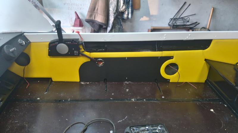

А в случае со сланями еще и лаком сверху прошли для полной надежности. Теперь эти слани на века!!! :geek:

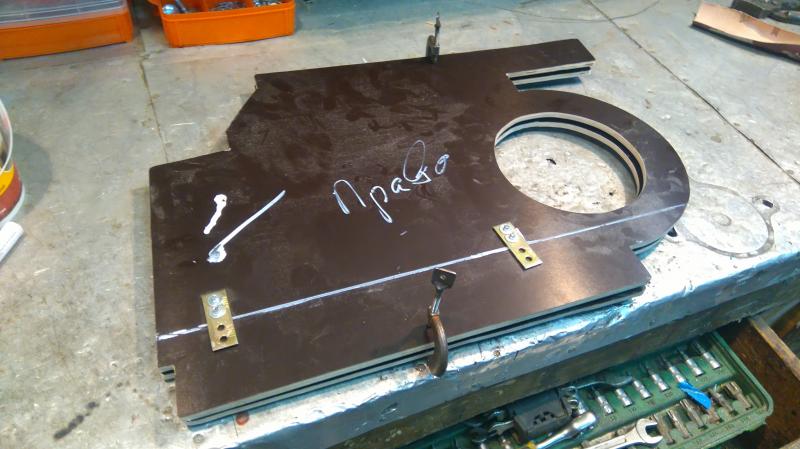

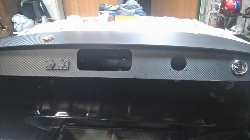

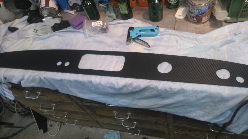

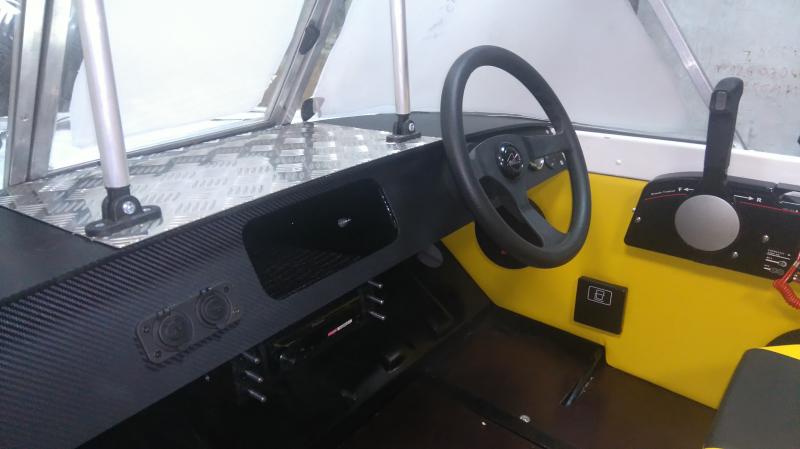

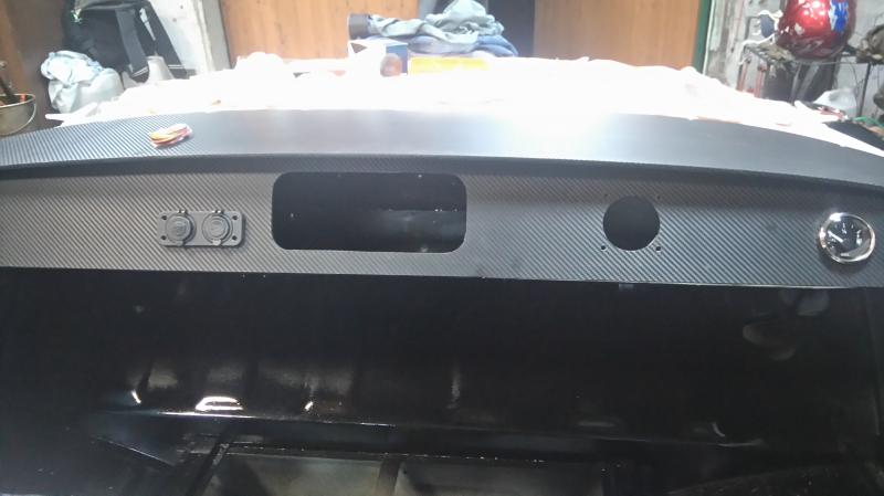

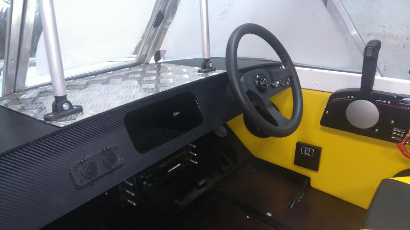

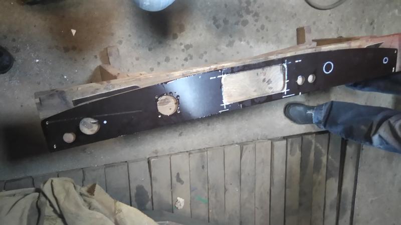

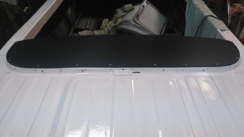

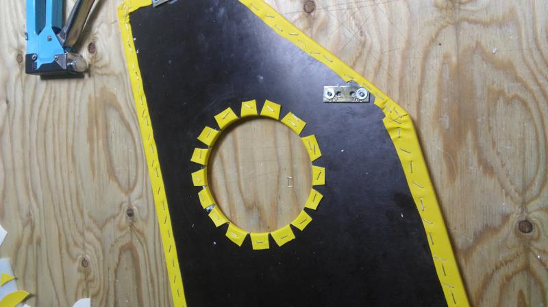

Едем дальше... Торпеда.

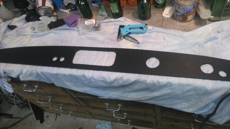

Вырезаем из фанеры часть переднюю и верх, отмеряем все места для приборов и т.п.
Вот что получаем.
Обшиваем аккуратно карбоном
Пленку надо подогревать, что бы она становилась мягкой и красиво ложилась.
Думали умрет через месяц на воде. Пока все в порядке. Первый сезон закрыли без проблем.

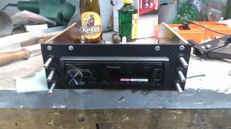

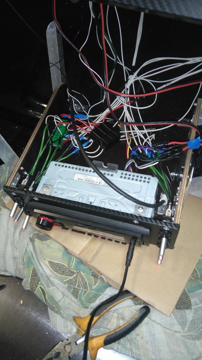

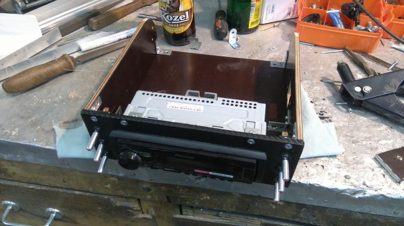

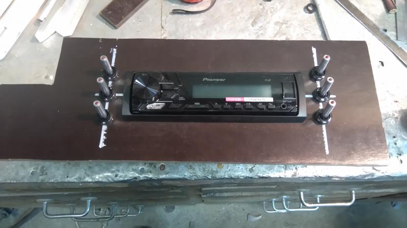

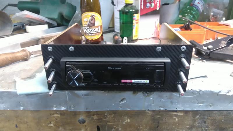

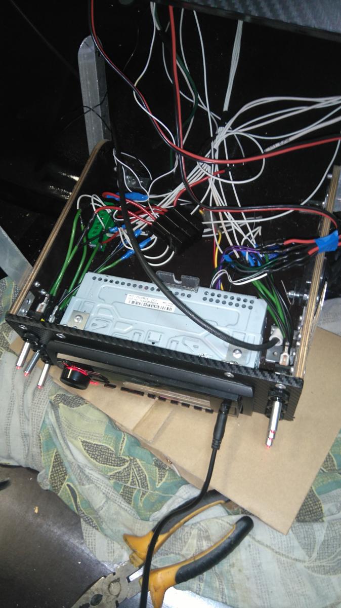

Теперь вырезаем и собираем коробку для магнитолы и выключателей. Располагаться будет по центру под бардачком.
6 выключателей:
- Помпа
- Ходовые + Подсветка спидометра
- Топовый
- Прожектор
- Вкл/выкл приборов на панели (спидометр, вольтометр, зарядные порты) - что бы не жрало электричество лишнее, если будем музыку случать с лодки.
- Подсветка салона - Фото забыл сделать. Разместил три диодные ленты (по одной в полках у задних сидений под верх и одну под коробкой с магнитолой) В темное время светит как надо. Задние подсвечивают и пол и полки по бокам, а передний - центральную часть лодки

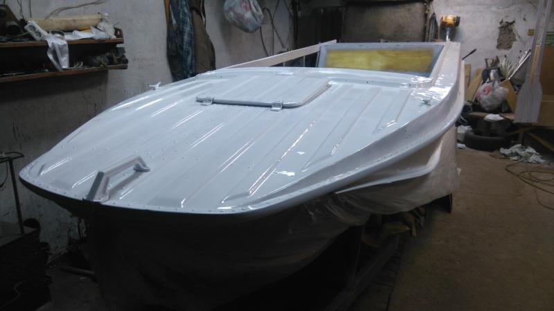

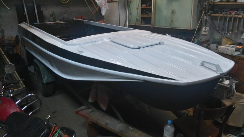

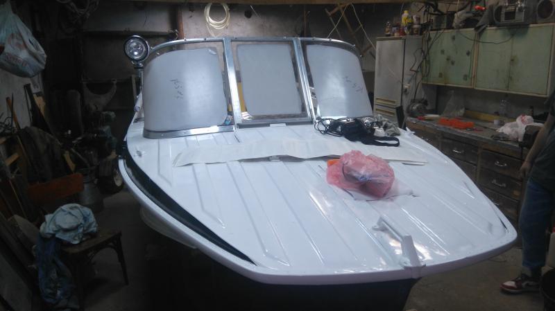

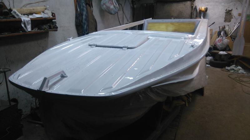

И вот пришло время покраски!!! УРА! :yahoo:
Снова гора форумов, вопросов знатокам.
На итоге...
Сперва покрываем окисляемой грунтовкой...Повторю слова Касаря: Гадость редкая.
Далее обычная грунтовка для акриловых красок
Ну и сама краска

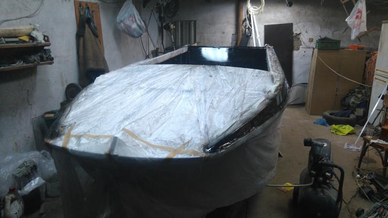

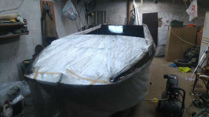

Очень боялись, что из-за зачистки болгаркой, микро царапины будут видны, но нет. краска легла ровно и скрыла все следы грубой зачистки.
Дальше ждем когда высохнет, заматываем все части, что останутся белыми и красим остальное в черный
УУУУххххх :roll: :roll:

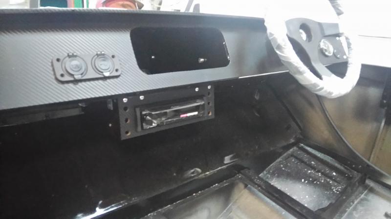

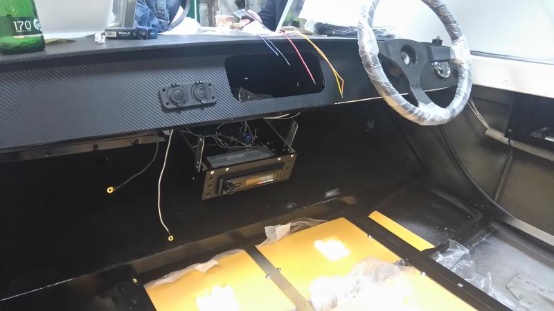

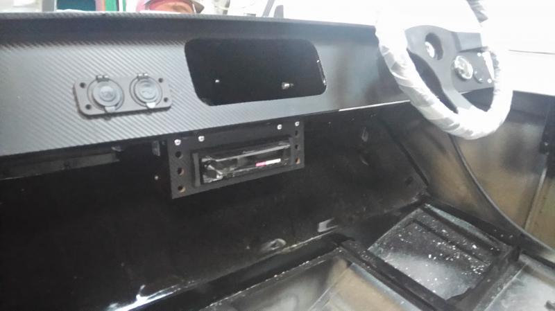

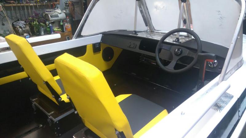

Ждем когда высохнет и крепим торпеду
Сразу ставим приборы, место питания. 21-й век, поэтому купили сразу Прикуриватель+Usb гнездо
Крепим магнитолу и все по мелочи начинаем собирать/примерять

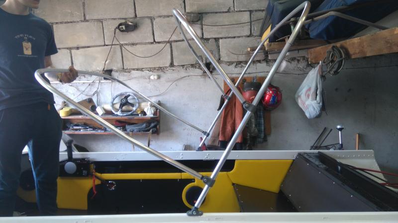

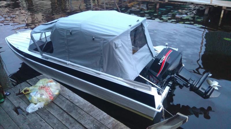

Раз ссылочки приветствуются, то https://www.shymka.ru/ тут нашли мы кожу и поролон.

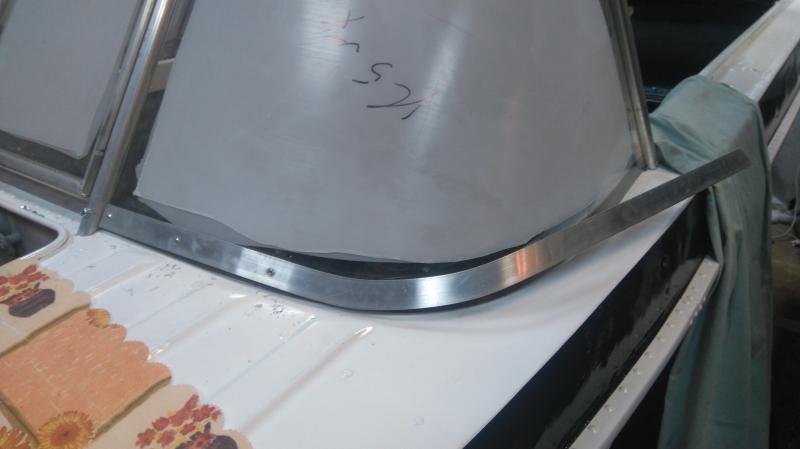

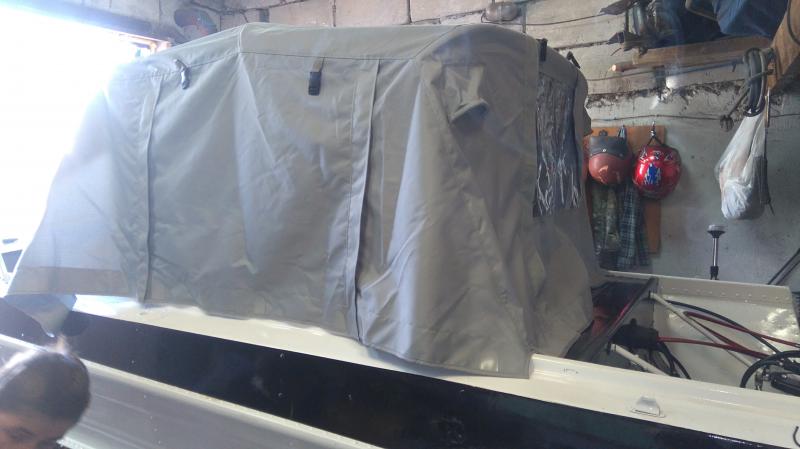

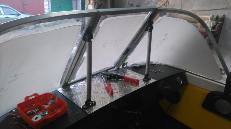

Из Великого Новгорода заказали тент, чехол для тента, лобовое стекло
https://all4boat.ru/

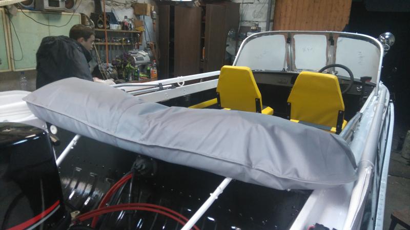

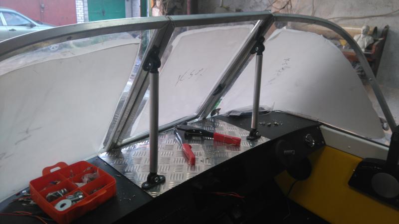

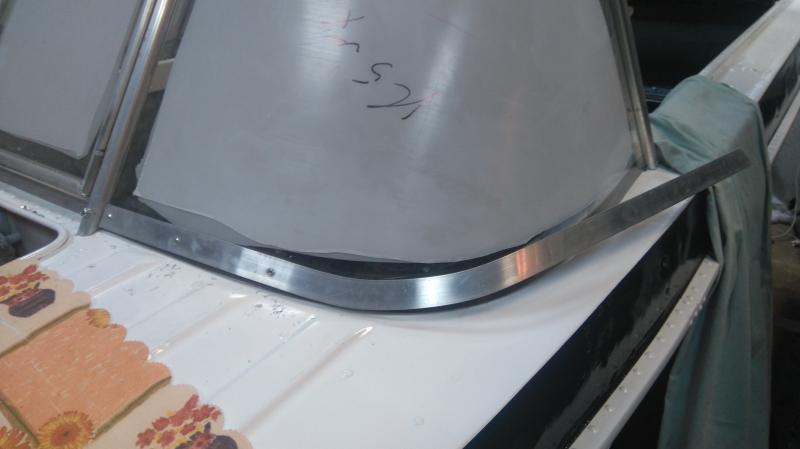

Ставим стекло
На место прохода через нос где будут ходить - стелим кусок квинтета. Под него подложили тонкую прокладку из резины
Стекло стоит :good:

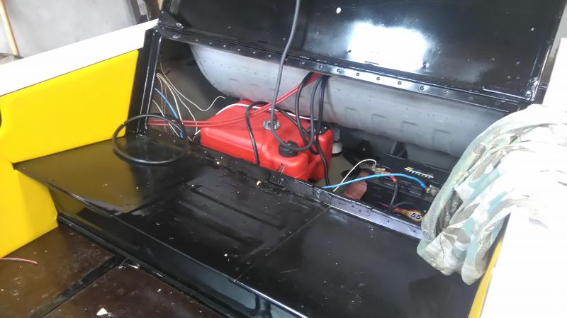

Подключаем электрику...
Это вообще отдельная эпопея. Думал за денек сделаю, оказалась неделя.

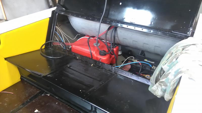

Каждый контакт пропаял, в коробке за магнитолой разместил предохранители.
Сама коробка легко опускаема - открутил в бардачке два болта и опустил -подлез к предохранителям
Примерно так

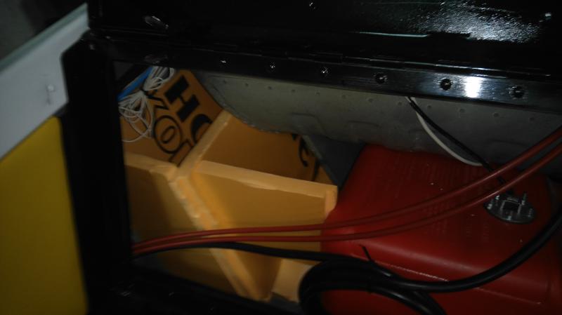

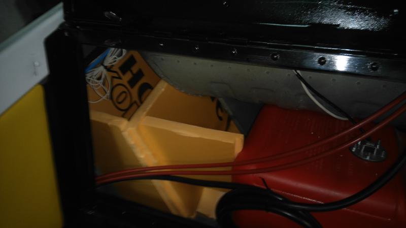

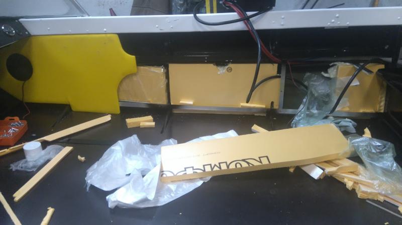

Теперь последний большой пункт перед сборкой - Блоки плавучести.
Кто как делает - мы решили так: Сделать из пеноплекса+монтажная пена.
Из пеноплекса складываем корпус на месте блока, делаем дырочку и внутрь заливаем пену. Так мы сделали носовую часть (не сделали фото), так сделали под сланями, бока и моторный отдел. Но тут засада...бензин плавит пеноплекс, поэтому за сезон в моторке слегка деформировались блоки...
Пену потом срезаем и сверху закрываем фанерой. Выходит ложка не в пене, которую в случае чего надо будет отрывать. Лежат блоки из пеноплекса, забитые изнутри пеной.
Пленкой оборачивали, что бы пена пока застывает не прилипала к лодке. Потом пленку вытащили

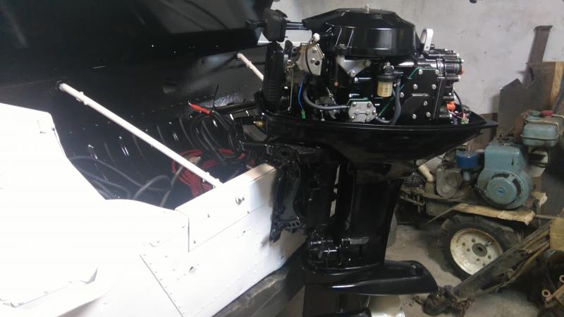

И вот пора покупать мотор. Долго боялся, переживал какой. В итоге, взяли HDX40. Пока с ним только сезон, но работает как часики. Единственное надо настроить карбюратор при покупке и все отлично.
Все. Мотор есть, покрашено, все заранее подготовлено... СОБИРАЕМ!!! :yahoo: :yahoo:

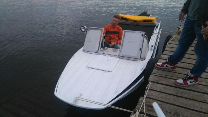

И вот в середине июня наша лодка готова к спуску!!! :drinks: :lodka_9: :yahoo: :yahoo: :yahoo:
ИТАК ДО (какой купили):
ЗА ДЕНЬ ДО СПУСКА:
FrozE
27.11.2016
35
Дубна
Гена
Казанка 5м2
Два весла
Первые дни на воде :geek: :geek:
Самого меня в кадрах нет, только сейчас понял что мало делали фото уже после спуска, больше видео :D :D
Но вот второй мастер попал на кадр :)
Ну вот и все...Сезон откатан, выводы что доделать сделаны.
Например,к следующему году обязательно надо выводить горловину для топлива.
Муторно заправлять в моторке...
Сразу хотели сделать, но не успели слегка, уж очень спешили спуститься. :roll:

Супер! Молодцы
Лыжник
01.08.2014
922
162
Ока-4
Suzuki DF30ATS
Класс! :good:
Только я бы убрал блоки плавучести из центральной трети ширины днища под пайолом. Там должна быть "балластная цистерна". А блоки куда-нибудь по бортам.
Volgasar
30.09.2016
3 782
1 300
Пушкино
ПВХ НДНД 370 :(
Клёпки(уголки ящиков под сидушками) сквозь фанеру,или в теле распираются?Или насквозь и изнутри тоже уголок,?
26 968
2 076
Мои поздравления новому владельцу татарочки!
Для первого опыта очень неплохо. С центра днища пенопласт в топку!
3 156
1 311
Присоединюсь к поздравлениям, удачи на воде!!!
Сквозь фанеру. Уголок только снаружи, изнутри шайбы в размер заклепок
FrozE
27.11.2016
35
Дубна
Гена
Казанка 5м2
Два весла
Он служит усилением для тонких сланей. Они выходят на этом пенопласте лежат
Пенопласт и в боках и в носу и в моторке. На дне не оч много.

912
FrozE сказал(а):
Дело говорят про середину пенопласта, при(не дай Бог) затолении - оверкиль 100проц. :dedok
Вырежи по всей длине хотяб по 15см. в обе стороны от центрального уголка(жесткости хватит полюбому) и всё будет гут :yes:
Работа на 5+!!! :good:
