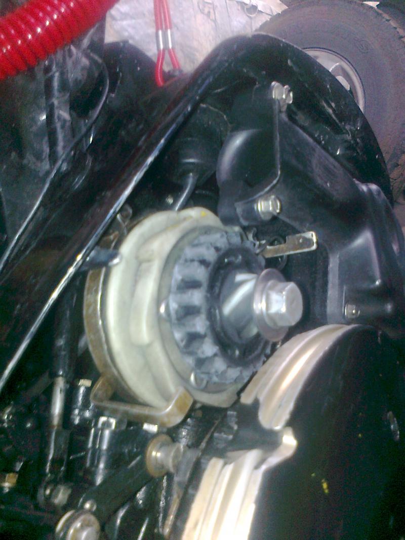

на подходе....пока еще заводит,но через раз проскакивает в холостую....
проблема в том,что осевой болт ,если затянуть с силой,то шнур назад на мотовило не наматывается,вот я и следил за его небольшим прослаблением....
а это дал мотор на день на рыбалке,предупредил ....но как всегда забыли....болт открутился более допустимого и появился боковой шат из чего следует,что при заводке шестерня с маховиком в неполном зацеплении,так как отклонялась от маховика в сторону потяжки и пока зубья более менее захватывали все было нормально,но то один зуб проскочит потом и другие и так по кругу все подточились с верху на искосок до 2\3 зуба по высоте....
на фото если приглядеться,то понять можно....

Саш,между втулкой и болотом должна стоять шайба определённой толщины( около 0.5) Её задача,чтобы болт затягивался,но не подклинивал втулку и чтоб шата не было. Посмотри внимательно на конструкцию . Я думаю,проходит ещё долго.

да все шайбы на месте.....раза три разбирал и все смотрел и ни как не догоню почему подклинивает.....
это было еще как купил,прошлый хозяин говорил,что ничего от себя не вставлял....
