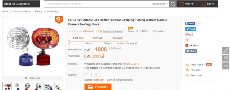

Серёж, что за ресурс такой?
9 779
1 025
  • 34,1 КБ Просмотры: 1 033
Да не, открылось всё сразу. Я не пойму что за ресурс и как с него покупать. Аналог Али?
9 779
1 025
БангГуд. Покупаю себе через пайпал.
9 779
1 025
Регистрация и т.п.?
Да, через регистрацию. Оплата картой и привязка к пайпалу (если уже есть).
На мой непритязательный взгляд штука и недорогая и достаточно мощная для избушки воздух в помещений поднагреть и подсушить. Удобно вещи мокрые сушить тоже)))

Если только с переходником, в таких баллонах газ дорогой.
27 733
2 507
Но мне кажется для тебя Дим мощности маловато.
Не прогреет домик твой такая штука.
Ну в позднюю осень(раннюю весну) нет конечно(греть только спальню), а вот кислород выжгет хорошо, голова утром расколется или ни дай Бог угареть... Я чет очкую такие грелки на ночь :( ... надо с выхлопом на улицу :yes:
